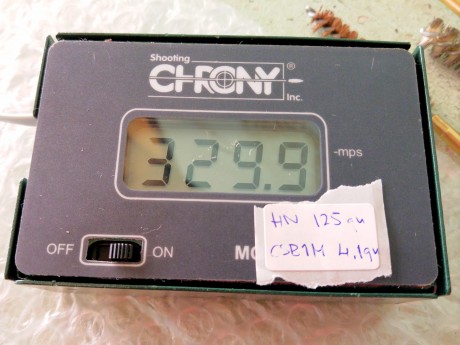

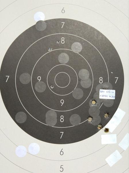

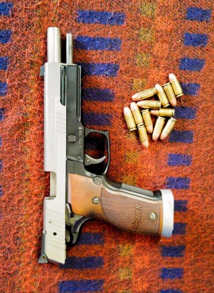

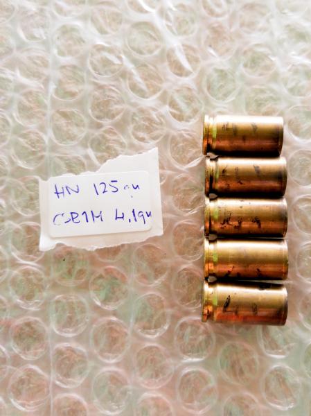

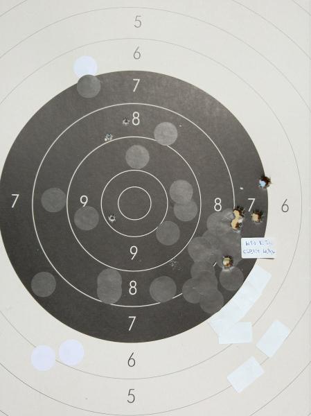

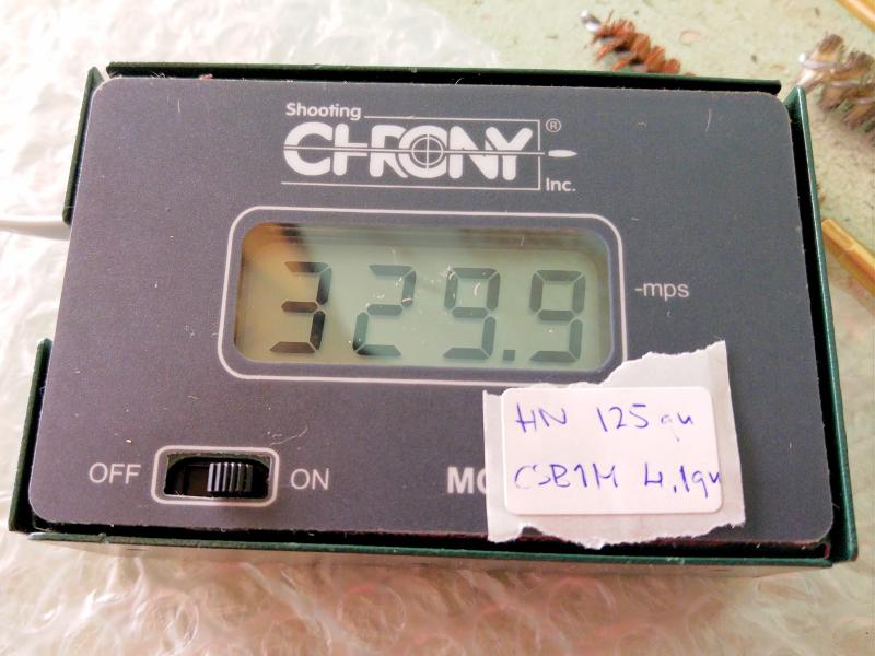

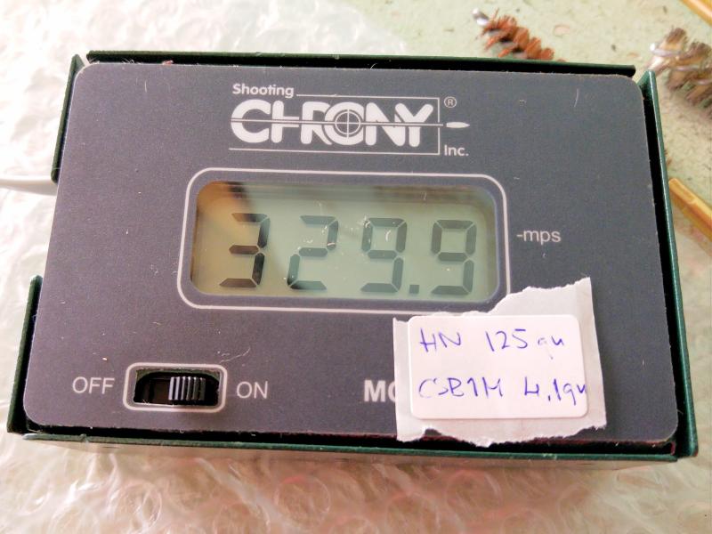

Gracias a un golpe de suerte hoy he podido usar un cronógrafo. He montado vainas usadas con un disparo marca fiochi, puntas hn 125gn .356" hs troncocónicas con 28mm de LTC, 5mm de cota de introducción y crimpadas como se verá en una foto a continuación. Las cargas han sido de 4.1, 4.5 y 4.7gn de CSB1M
Buenas tardes en lugar de BA 9 varias armerías ya sirven Maxam CSB 1M tiene un tamaño de grano 1,4 mientras 110
Buenas tardes en lugar de BA 9 varias armerías ya sirven Maxam CSB 1M tiene un tamaño de grano 1,4 mientras 111
Buenas tardes en lugar de BA 9 varias armerías ya sirven Maxam CSB 1M tiene un tamaño de grano 1,4 mientras 112

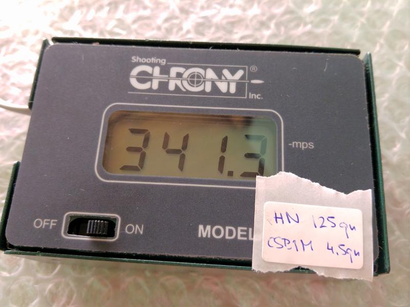

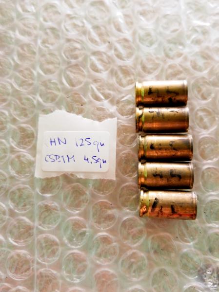

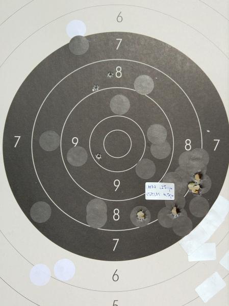

Mensajepor czpower » 05 Feb 2016 18:56
4.5gn

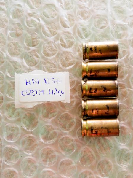

Mensajepor czpower » 05 Feb 2016 18:58

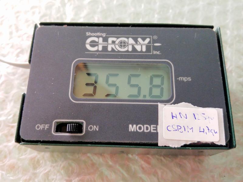

4.7gn
Buenas tardes en lugar de BA 9 varias armerías ya sirven Maxam CSB 1M tiene un tamaño de grano 1,4 mientras 130
Buenas tardes en lugar de BA 9 varias armerías ya sirven Maxam CSB 1M tiene un tamaño de grano 1,4 mientras 131
Buenas tardes en lugar de BA 9 varias armerías ya sirven Maxam CSB 1M tiene un tamaño de grano 1,4 mientras 132

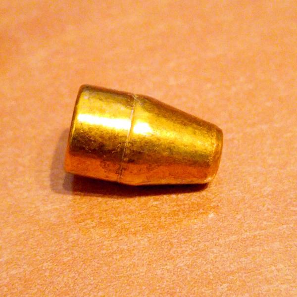

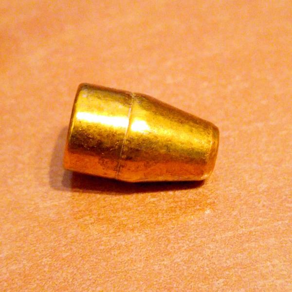

Mensajepor czpower » 05 Feb 2016 19:02

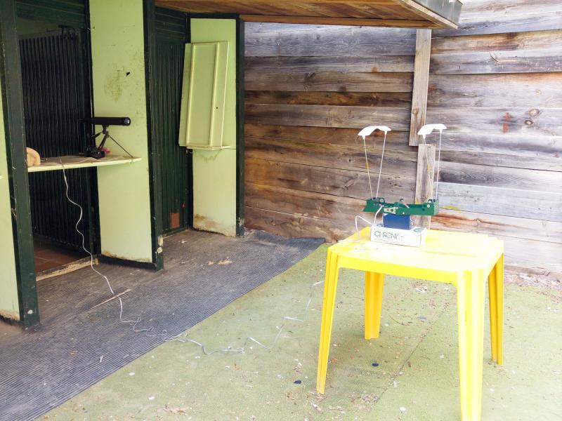

Punta usada y crimpado, así como condiciones de la prueba. Decir que el cronógrafo no me daba (o yo no sabía obtener) la media directamente, luego las fotos de las velocidades son siempre del último disparo.
Buenas tardes en lugar de BA 9 varias armerías ya sirven Maxam CSB 1M tiene un tamaño de grano 1,4 mientras 140
Buenas tardes en lugar de BA 9 varias armerías ya sirven Maxam CSB 1M tiene un tamaño de grano 1,4 mientras 141

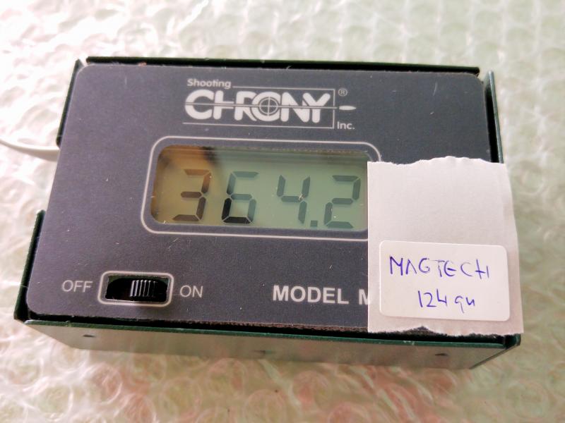

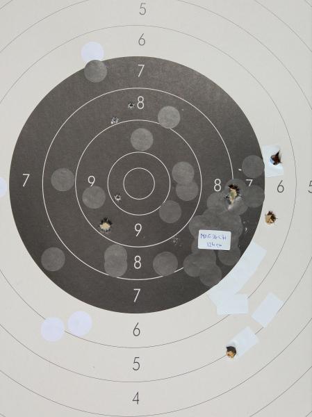

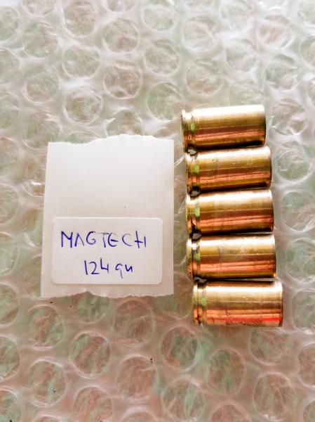

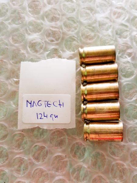

Y, como referencia, pongo los datos obtenidos para munición comercial magtech 124gn.
Buenas tardes en lugar de BA 9 varias armerías ya sirven Maxam CSB 1M tiene un tamaño de grano 1,4 mientras 150
Buenas tardes en lugar de BA 9 varias armerías ya sirven Maxam CSB 1M tiene un tamaño de grano 1,4 mientras 151
Buenas tardes en lugar de BA 9 varias armerías ya sirven Maxam CSB 1M tiene un tamaño de grano 1,4 mientras 152

Mensajepor czpower » 05 Feb 2016 19:10

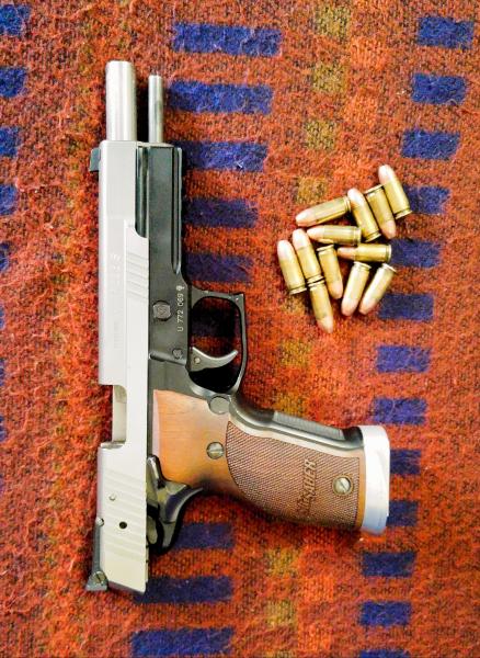

Por último, indicar que el arma usada es una sig sauer x-six, apoyada pero no fijada de ningún modo. Siempre mecanizó correctamente, las vainas salen mas o menos limpias y las agrupaciones parecen similares.
Espero vuestros comentarios.

Para mi gusto están muy crimpados viendo la punta,
La velocidad de 4,1 es suficiente pues la mínima para esa punta es 305 metros por segundo.
A partir de ahí lo que a ti te guste
