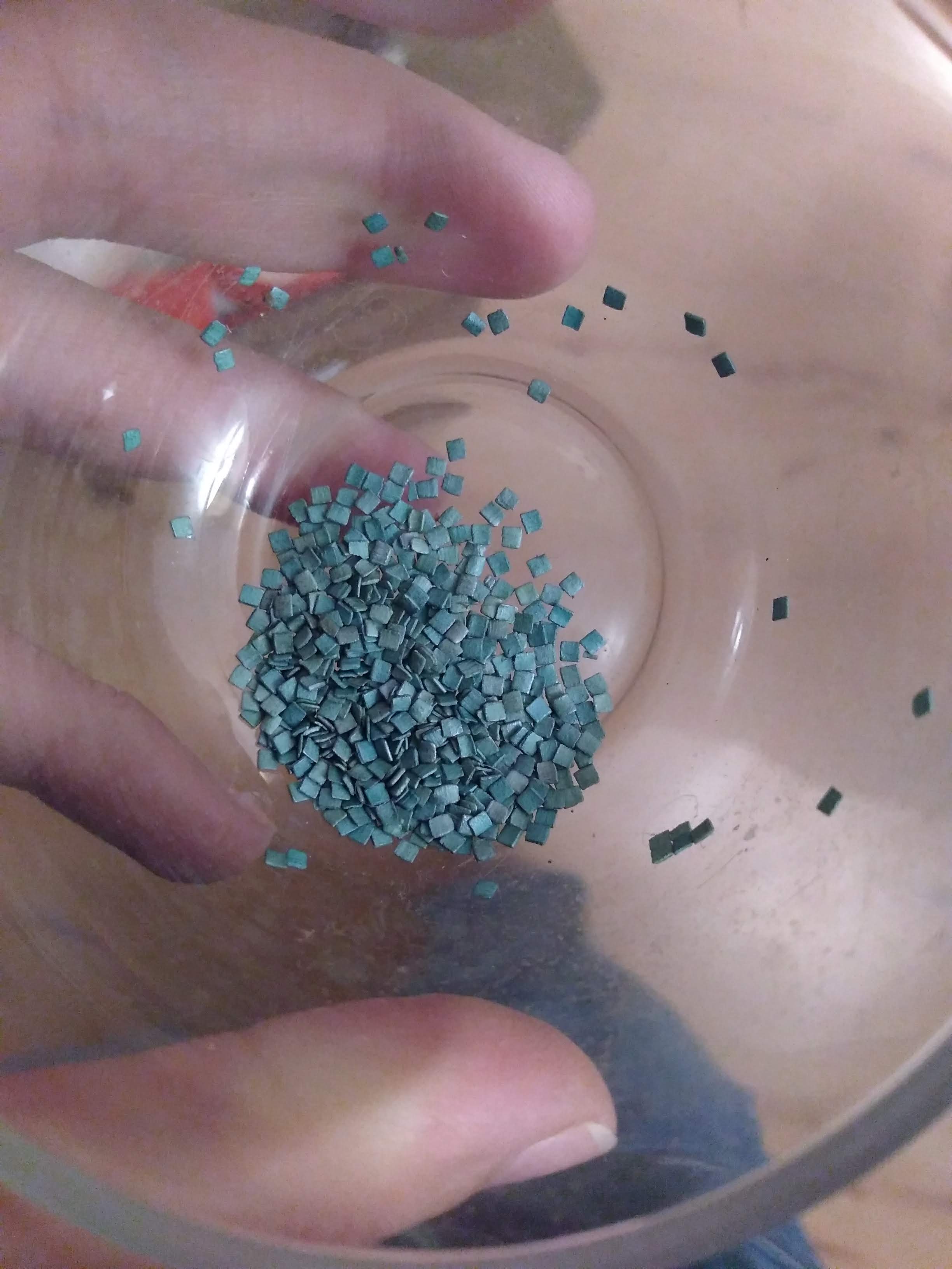

alvaro95 escribió:Hola buenas, sabría alguien decirme que pólvora es esta? Estaba dentro de unos cartuchos de solocoñac de 32g de sexta. Un saludo
Suelen estar cargados con Vectan A1

Los de 32gr que tengo yo, antiguos ya, tienen la vectan a1 si. He desmontado un solognac de 36gr del 7,5, antes montaban la a1 también con un piston de media potencia para bajar la vivacidad de la a1 pero los de este año no, llevan una pólvora romboidal de un verde oscuro casi gris, mucho más pequeña que la a1 y mezclada con láminas rosas...cual puede ser?el armusa 40gr fieltro especial becada también lleva esta pólvora

perdón, pensé que había subido la imagen.
pues eso me gustaria hacer un recopilatorio de tablas de recarga para escopeta.
Para empezar ahí os pongo 20

Buenos días, si os referís a los cartuchos Solognac Limited de 32 gramos con una vaina de color fuscia claro que se esta vendiendo esta temporada en Decatlhon lleva la PSB3.
Os adjunto fragmento de la contestación de Solognac sobre una consulta que les realizé:
"La poudre de notre cartouche L100 32G Limited a en effet changé cette année par une poudre PSB3 du groupe Maxam.
En espérant que cette cartouche vous apportera toujours autant de satisfaction.
Je reste à votre disposition pour toute information complémentaire.
Bien cordialement.
Jean-Paul PICO | Acheteur Munitions Solognac "

Perdón alvaro95 no había visto la imagen.
Esa pólvora no es la PSB3
Coincido con gumersindo que tiene toda la pinta de ser la A1.

Gracias a todos. Sigo hecho un lío :lol:

efectivamente el color de esa polvora cuadrangular se parece más a la A1 que a la PSB3 pero se me hace duro pensar que la respuesta escrita del fabricante sea falsa. Algunos cartuchos, de hace tiempo, que cargaban PSB3 (Activ y CTL sobre todo) los recuerdo con una polvora de un verde menos grisáceo, es verdad.
De todas formas ya no puedes fiarte mucho del color porque ayer mismo abrí un bote de CSB.3 recién comprado y por el color parece CSB-1 porque de verdosa no tiene nada, es un tono crema grisáceo igualito que dicha CSB-1, de aquí deduzco el riesgo que puede tener fiarse de la polvora de un cartucho por el aspecto y el color para usarla para recargar otro tipo de munición.....

Sabiendo que viene de un 32gr, A1 y psb3 teóricamente son parejas en vivacidad mucho problema no creo que haya no?

Siempre me ha parecido la A1 una pólvora un poco más progresiva , de hecho se carga en cartuchos de 34 gramos (la verdad es que no me fijé si llevaban pistón de media potencia para compensar).
De cualquier forma tienes razón para 32 gr. poco problema va a haber.... desconozco si se utilizaran éstas polvoras confundidas en la recarga de munición metálica si pudiera haberlo, de ahí el comentario en mi intervención anterior.
Habéis pesado por casualidad la pólvora de este sologñac….???? andará sobre 1,65 quizás..?????, la PSB3 es una pólvora que me ha gustado en los cartuchos que he tirado al zorzal en 30 y 32 gr.... quizás me anime a probar este L100 de 32 a ver qué tal va.....

Si, yo la he pesado.
De hecho he pesado 5 cartuchos y he encontrado cargas desde 1,732 gramos hasta 1,753 gramos. Y es correcto porque al ver tal diferencia volví a pesarlas comparandola con la pesa de 2 gramos calibrada que tengo por si tenía algún problema de calibración.
Como bien habeis apuntado por aquí, los fabricantes cambian el color de las polvoras y tamaño a su gusto. Maxan ya trae en el catálogo de este año muchas pólvoras con color gris. Aunque concretamente la PSB3 no.

Pues con 1,75 ya va bien servido , tanto si es PSB3 como si es A1...
Sobre el color de la pólvora qué os voy a decir..... este año por ejemplo la CSB-1 en algunos cartuchos viene gris superoscura,, casi como papel carbón... en fin.
