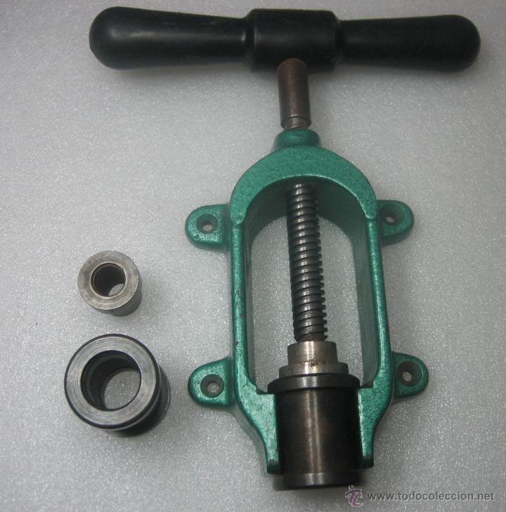

Necesito un recalibrador para el 16. Como el de la foto. Por si os sobra algu o.

srek1980 escribió:Necesito un recalibrador para el 16. Como el de la foto. Por si os sobra algu o.
Cualquier tornero té lo hace sin despeinarse

Me gustaria tener las medidas y una foto del cabezal. Con el cabezal me valia. Mi hermano puede hacermelo.

Con cabezal me refiero a la parte donde va a entrar el cartucho y hace volver a sus medidas el culote

Pero me han dicho que el util de recalibrar tiene una forma especifica.

Yo miré las medidas en Municion.org
