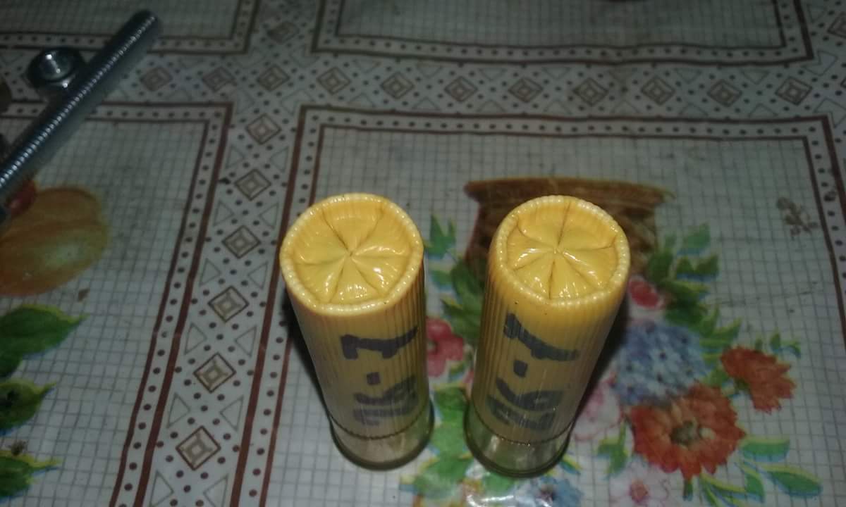

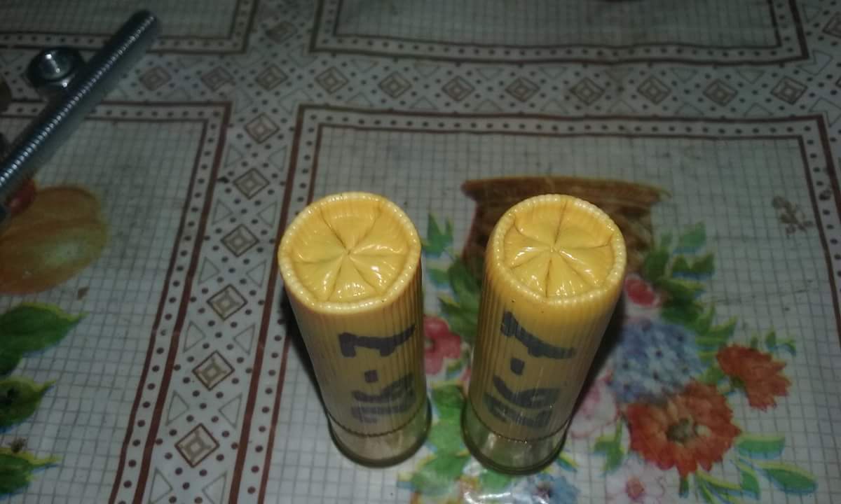

Las maquinas lee load estan fabricadas para cargar y recargar,te deberia ser mas facil recargar que cargar,por que ya viene los pliegues marcados en la vaina,yo le tengo anulado el pliegue en 8 puntas y le he adaptado lo que los italianos llaman un ribasatore,una accion que rebaja la estrella y cierra completamente perfecto,la he pasado de 2 a 3 acciones de cierre,tengo algunas cargas testadas en velocidad y en caza con diversos tacos y cargas de plomo en calibre 20,estaba interesado en una carga economica para plato ya testada.un saludo.

Lo fabrique yo un dia de ispiracion, tambien un conificador de estrella con el tubo de introducir el taco, pase de 2 movimientos de cierre a 4 en la misma maquina, la he tuneado, pongo foto del 3 y 4 movimiento extra. Un saludo.
pues eso me gustaria hacer un recopilatorio de tablas de recarga para escopeta.
Para empezar ahí os pongo 120

En Siarm los tienen y supongo que izquierdo tambien. Yo los tengo y me quedan unos cierres fenomenales
