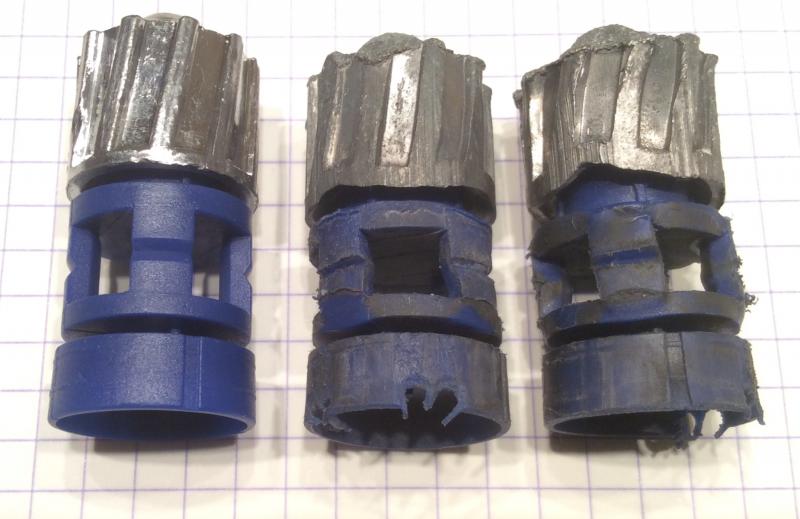

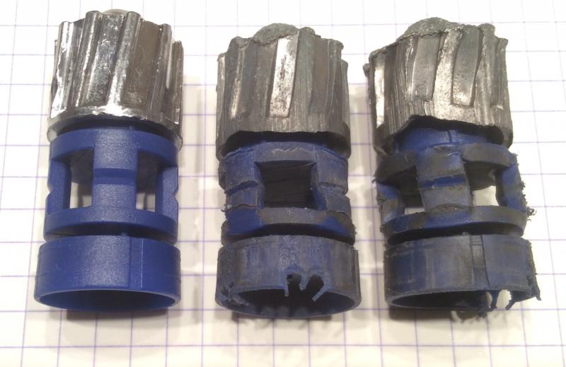

Hola buenos días.
Pues no tienen ninguna rugosidad en el costado.
El cierre es estelar de seis u ocho pliegues. El taco gualandi es el h17 para 32 o 34 creo y los cierro con la prensa lee.
No sé qué más puedo decir ni se lo que hago mal.
Un saludo y pasar feliz año.
No te sientas vencido aun vencido!!!

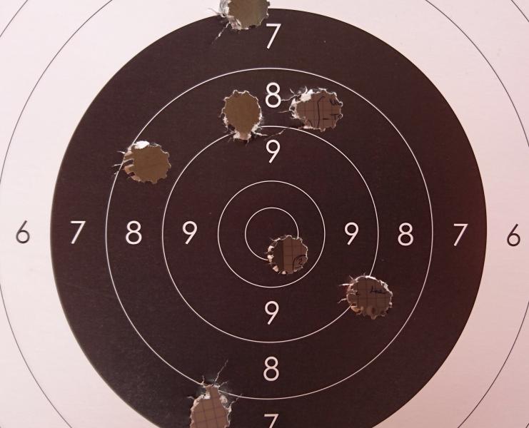

Aquí expongo de nuevo mis últimos resultados que tenía pendientes. Se trata de recarga de catucho semimetálico con balas Lee de 24 gramos, 28 gramos y bala brenneke chedite de 28 gramos. Cañón liso de 60 cm. con alza y guión. Distancia 50 metros.
-vainas nuevas 12/70/25
-taco Waa12s + 2 tapas
- 1,35 gramos de 206v y piston Río g1000
- bala Lee 24 gramos
- cierre estelas 8 puntas
Vm: 358 m/s
-vainas Río 12/70/25 de un tiro y pistòn Río g1000
- taco Waas12s + 1 tapa
- 1,85 gramos de Csb2
- bala Lee 28 gramos
- cierre estelar 8 puntas
Vm: 340 m/s
Vaínas Río 12/70/25 de un tiro y pistón Río g1000
-1,80 gramos de Csb2
- bala brenneke chedite de 28 gramos
- cierre slugg
- Vm: 382 m/s
Me doy por satisfecho y hasta aquí llego. Por mi parte doy también finalizada mi intervenciòn en este hilo. Espero que mi pequeña aportación facilite algo de luz para el que decida iniciarse en el tiro de bala con escopeta.
Muchas gracias,
Vm: 358 m/s
Vm: 340 m/s
- cierre slugg
- Vm: 382 m/s
Muchas gracias,

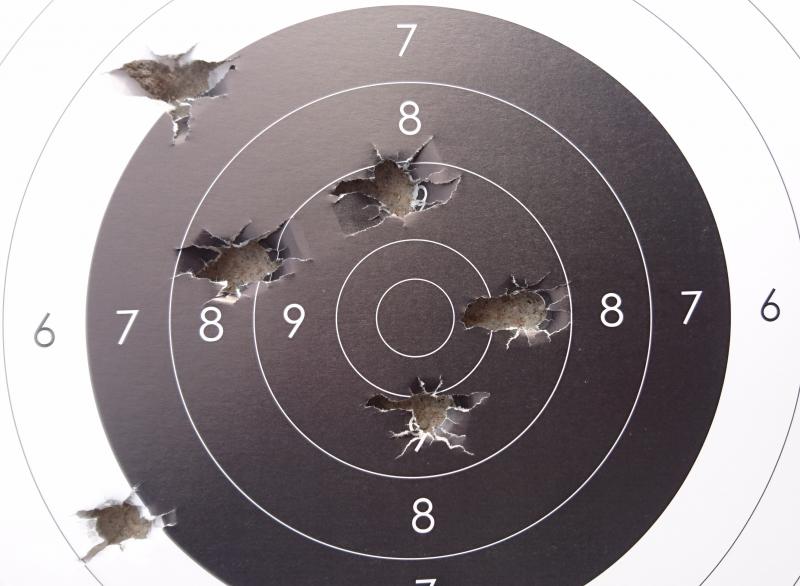

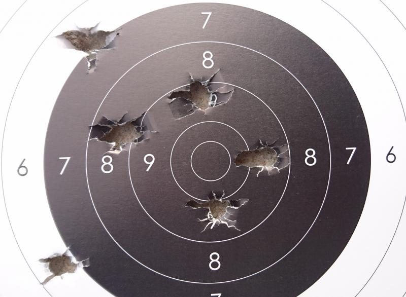

Dejo mis pruebas con bala lyman de 34 gr y bala lee de 24 gr, 4 disparos los anteriores eran con cargas diferentes y no agrupó.
Escopeta FN Gold 4 estrellas alza y punto de mira
distancia 50 mt
1,60 de PSB1 layman
1,2 de Vectan 28 L, la lee
vainas remington
distancia 50 mt
1,60 de PSB1 layman
vainas remington

Re: RECARGA ESCOPETA, recopilatorio
PECTO escribió:Dejo mis pruebas con bala lyman de 34 gr y bala lee de 24 gr, 4 disparos los anteriores eran con cargas diferentes y no agrupó.
distancia 50 mt
1,60 de PSB1 layman
vainas remington
La agrupacion està bastante bien, pero ese rasgado de la cartulina delata la baja velocidad a la que el proyectil hace impacto
Seguro que tiene que ver la baja velocidad, la diana es de papel y estaba colgada sin nada detrás.
He subido un poco las cargas y los grupos se abren, mi idea es para tiro informal y mirar este año se empieza a oír que se podrá tirar en IPSC de escopeta y estoy pensando en bucear en ese mundo. En cuanto a cartuchos de suaves he hecho unos cuantos a mi sobrino a ver que me dice cuando los use, he conseguido un poco de GM3 de la antigua con una carga de 1,1x24 y cierre rebordeado me parecen suaves.
