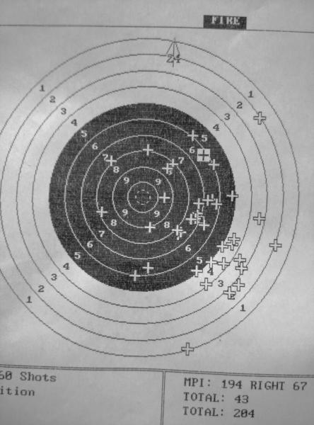

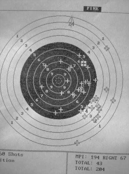

Claro, es que cuando recargo para arma corta suelo hacer 100 cartuchos y se me va medio día con tanto ajuste, mientras que cuando recargo para el sueco no suelo hacer más de 20.
Y hablando del Carl Gustav, a ver si pongo luego una foto de una agrupación a 300m, a ver qué os parece.
EDITO:
adjunto la foto de la que hablaba. es mi primera tirada seria a 300 metros con municion propia (38,5gr T5000, lapua scenar 139gr, piston sellier and belliot y vaina prvi, procedente de municion original). he descubierto varias cosas, como que cuando el cañon se calienta el calor que desprende casi no te deja ver el blanco o que los disparos a esa distancia se me van a la derecha, cuando a 50 metros van donde apunto. pero bueno, a lo que vamos: viendo la agrupacion, y teniendo en cuenta las limitaciones del tirador, (ademas, no uso correa ni chaqueta ni guante de tiro) ¿os parece que la recarga va por buen camino?
Re: Tutorial de recarga de munición de arma larga rayada
Lo primero es que la Lapua Scenar de 139 grains es una bala que interactúa muy bien con los CG, al menos en mi experiencia. Otros pesos de ese modelo también , pero los he probado menos; el salto a estrías es considerable en los pesos ligeros, cosa que al CG le parece dar igual, la verdad, gracias a su pequeñísimo ángulo de rampa.
Si le pones vaina Lapua y pistón CCI, Federal, Remington, etc, notarás enseguida la diferencia.
