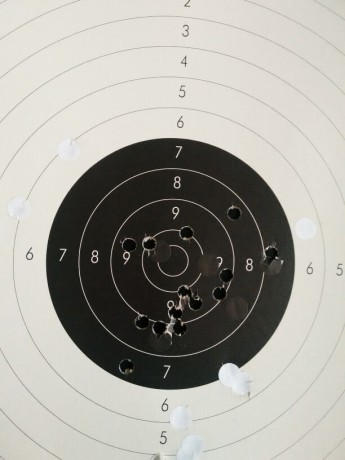

Buenas noches. A ver pecadores, tengo una receta magistral para el 45 LC con pólvora negra,que es la madre de todas las pólvoras y es la que debe de ser usada en estas armas según la santa madre iglesia y los mas puristas. Usar otros propelentes es de pecadores y motivo de penitencia. :clint:
Bueno, para un Uberti conversión 1.858 de 8" con estriado menos profundo que su hermano de avancarga, he aleado el plomo según la mezcla lyman nº 2 (dura como la rodilla de una cabra)tratando de asemejarla a la encamisada que sería la ideal para este estriado moderno y he moldeado con molde Lee semi wad cutter de 200 gr y recalibrado a .452.
Como relleno usé sémola, ya que con taco gordo de fieltro no agrupaba tan bien como después comprobé con la sémola.
Por tanto la cosa queda así:
ARMA: Conversión 1.858 Uberti
POLVORA: 19 gr RIO 4F
SEMOLA: Un casquillo del 9 Pb
PISTÓN: CCI
PROYECTIL: Molde LEE SWC 200 gr duro según Lyman nº 2 recalibrado a 0,452"
LTC: 40mm
He probado con proyectiles de otros moldes y no conseguí agrupaciones como con el de 200 gr swc. La agrupación es decente y me doy por satisfecho.

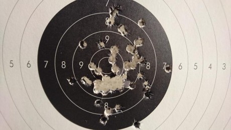

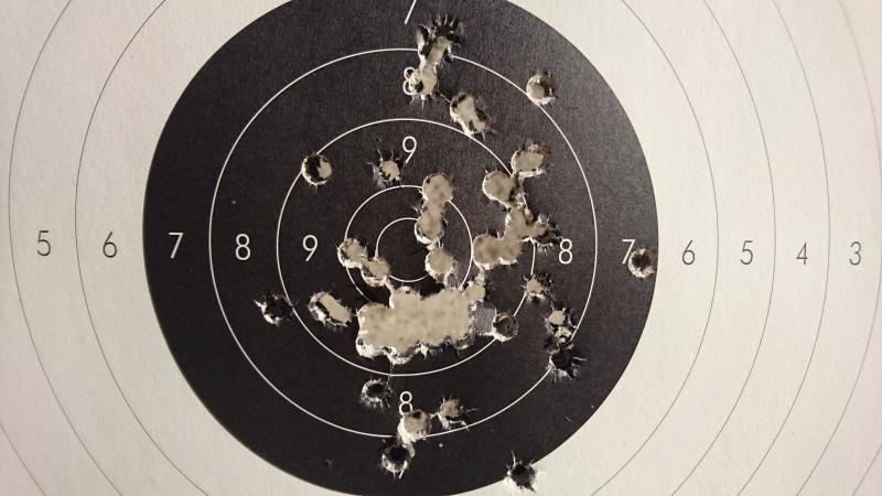

Mi estreno con este legendario calibre tanto en el laboratorio como en la cancha, mi primera producción de 10 cartuchos y sus respuestas en el blanco.
-Remington conversión de Uberti de 8" de cañón
- Proyectil colado de 250 gn. a 452". Turquesa Lyman 454190
- Pólvora Maxán FFFg, carga de 25 gn. con relleno de rollo de dentista nº3 cortado a 3 mm. y 30 grains a pelo como me gusta a mi sin tapas, tapetas, rellenos y aliños varios. Es decir plomo aleado en contacto directo con el polvo negro. Se montan 5 cartuchos de cada.
- Pistón S&B Lp
- Vainas nuevas Starline
- Ltc 40,30 mm.
- Velocidad: pendiente de toma más adelante cuando horquille ciertas cargas para ajustar definitivamente la receta.
Y como notas adicionales comentaré que estoy muy satisfecho con mi estreno y seguiré trabajando con la pólvora negra. La nobleza de su retroceso, flexibilidad y benevolencia en sus cargas cumpliendo que no haya espacios libres produce tal disfrute que compensa la jornada posterior de limpieza. Aún así de vez en cuando y con tiempo, despiezar un artefacto de estos y limpieza a fondo hace que se babe uno. :homer: :homer:
Estimados amigos, he iniciado este hilo para que entre todos colaboremos con los datos de recarga que 70
Los parcheados son de 25 gn.
¡ Salud y tiros ! :Zeb:

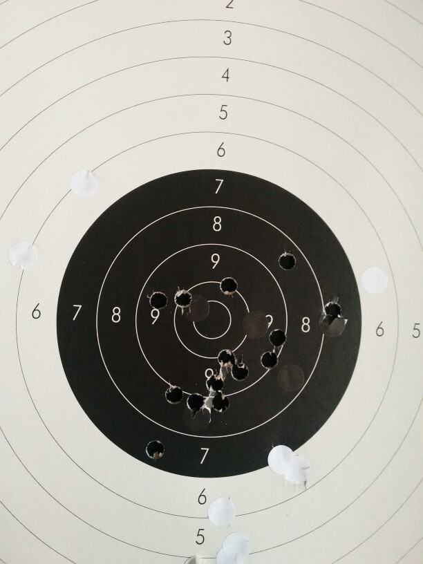

19gr de RIO 4F y sémola. Punta semi- wad cutter de 200gr de molde LEE.
ALMENDRALEJO
Mensajes: 1609
Registrado: 05 Nov 2008 08:01
Re: Muestra tus recetas para el .45 Colt
Mensajepor ALMENDRALEJO » 04 Jul 2016 01:08
La agrupación buena son los tiros bajos sobre el 9 y el 8.
Los disparos mas altos 10-10-9y 8 son sacando un poco el punto por encima del enrase del alza. Hay que limar un poco.
:apla: :apla: muy buena agrupación Almendralejo. Tomo nota para pruebas en adelante :lol:
Yo no limaría.

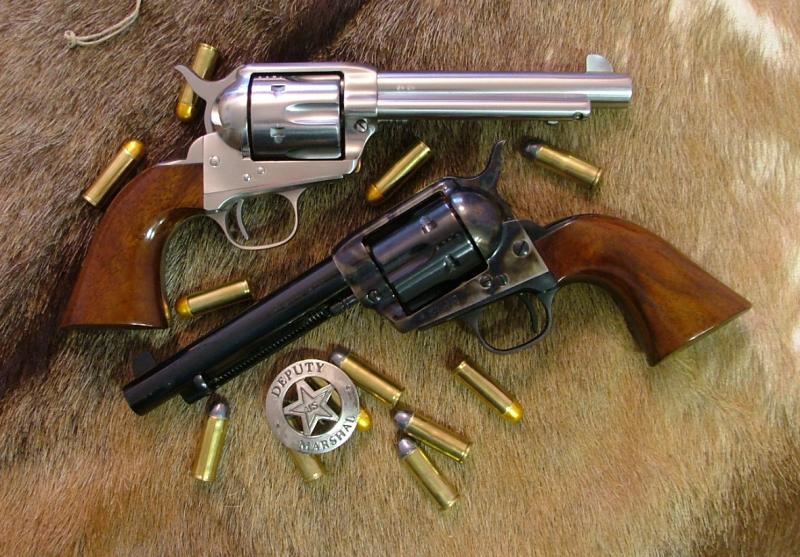

Hola, en mi caso y con dos Cattleman Uberti del 45LC que suelo usar, no recalibró las vainas, de esa forma consigo que me duren mas, tengo cuidado de no mezclar las vainas de ambos revólveres, pero en el caso de revólveres Uberti fabricados en los últimos años esto es posible.
Uberti no fábrica los tambores con trenes de 6 escariadores donde cada uno de ellos tiene un desgaste distinto y resulta un alveolo de diámetro diverso, utiliza la misma herramienta para terminar todos los alveolos del tambor, esto es una concesión contraria a la optimización del proceso productivo en favor de la calidad del arma obtenida.
Conforme esta circunstancia, vosotros mismos podéis comprobar que en un Cattleman de Uberti 45 LC fabricado en los últimos años, una vaina con el "Fire Firming" de uno de sus alveolos, entra perfectanente en cualquiera de los que tiene el tambor, son, clavados.
No recalibró, sólo crimpo lo suficiente para sujetar la punta.

:homer: Preciosa pareja y fotografía bien hecha!
Se agradece y mucho tu post Sandokan, probaré a no recalibrar. Si es así no cabe duda que se alarga la vida útil de las vainas y hasta influirá positivamente en la precisión. :wink:

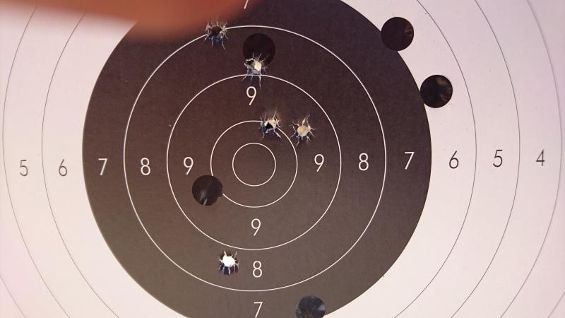

Mensajepor archiduke » 13 Dic 2016 23:45
-. Remington NMA conversión 1858
-. Proyectil fundido de 201 gn.,engrasado y recalibrado a 452" (molde Rcbs 45-201-swc 680)
-. Ba10: 4,6 gn.
-. Vaina Starline
-. Piston Winchester
-. Vm: 236 m/s
Estimados amigos, he iniciado este hilo para que entre todos colaboremos con los datos de recarga que 160
50 impactos
