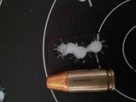

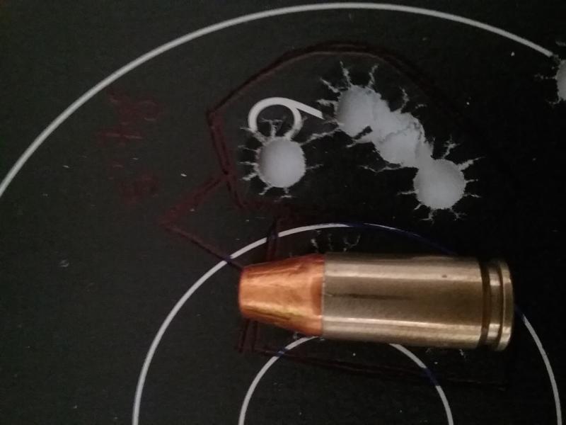

Voy hacer mi pequeña aportación. Las pruebas están hechas con polvora rs24, aunque se que esta no es la mejor para el 9mm pb a mi me está dando unos resultados fantásticos.
Pistola: Tanfoglio limited custom 5" cañón poligonal.
Polvora: Rs24
Puntas: Tc Hn 125 grains cobreadas
Vainas: GFL fiochi
Pistones: Cci
Temperatura: 32 grados
Humedad: 51%
Cantidad de polvora: 5,7 grains ltc 28mm. Crono: 309 m/s
Cantidad de polvora: 6,2 grains ltc 28mm. Crono 326 m/s
Después de la prueba y tirando a mano alzada decir que agrupa muy bien y estoy bastante satisfecho, en breve comprare la rs 20 y haré las mismas prueba.
Espero sea de ayuda. Saludos.

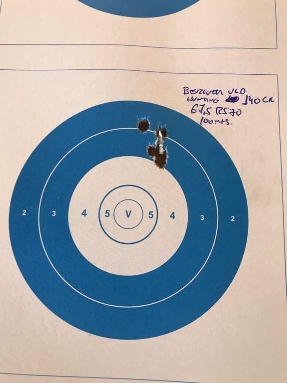

Tras pruebas realizadas con este tipo de pólvora aquí dejo unas cargas que he probado con calibres magnum.
CALIBRE: 7Rm
VAINA: WINCHESTER
PUNTA: BERGER VLD 140GR
POLVORA: RS70
CARGA: 67,5GR
PISTON; CCI 250
VELOCIDAD: 960mts/seg
CALIBRE: 300WM
VAINA: WINCHESTER
PUNTA: BERGER VLD 168GR
POLVORA: RS62
CARGA: 73.0GR
PISTON; CCI 250
VELOCIDAD: 939mts/seg
CALIBRE: 300WM
VAINA: WINCHESTER
POLVORA: RS62
CARGA: 73.5GR
PISTON; CCI 250
VELOCIDAD: 949mts/seg
CALIBRE: 300WM
VAINA: WINCHESTER
POLVORA: RS62
CARGA: 74.0GR
PISTON; CCI 250
VELOCIDAD: 970mts/seg
En todas las cargas no se aprecia sobrepresion alguna, pero las agrupaciones dejan mucho que desear solo la del 7RM puede darse como buena pero las he conseguido mejores con otras pólvoras.
otro dato a tener en cuenta son las tablas del fabricante, si admitís un consejo sobre todo con las pólvoras RS62, RS70, y RS80 no os fiéis ni un pelo de las tablas tanto las publicadas como las que saca el programa en sus cargas máximas van pasadisimas de vueltas.
Otra cuestión es ¿ Alguno de vosotros a conseguido agrupaciones SUBMOA en calibres Magnun usando esta polvora?, yo después de tres Kg, de esta Polvora entre las tres que he nombrado antes no he encontrado una carga que baje la agrupación de 2 moas salvo la que os he comentado.
Aqui os dejo una fotografía de la diana del 7mr.

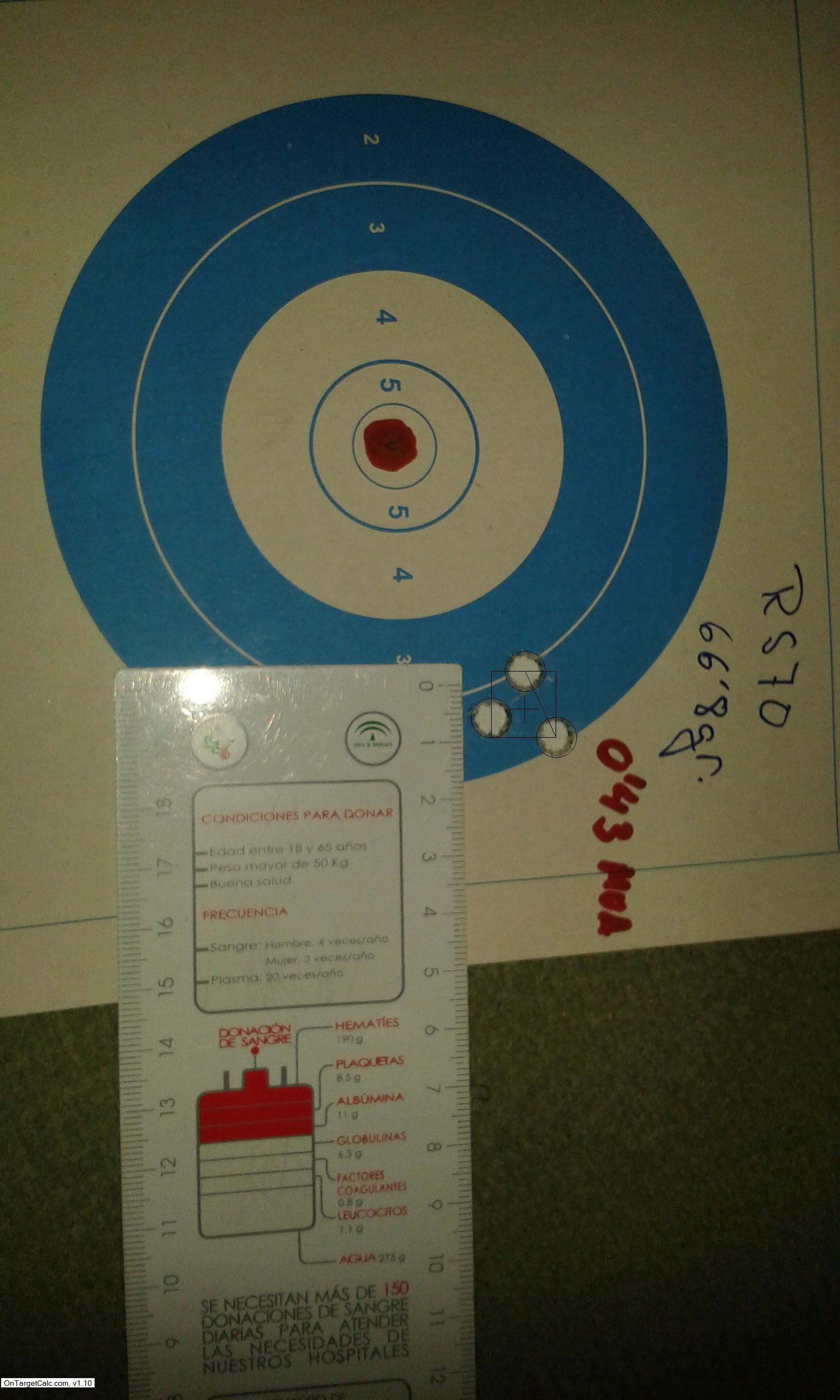

Yo utilizo la RS 70 para el 7mm WSM y ninguna queja, de hecho encontré la carga enseguida y no he probado más.
La siguiente carga que tengo pensado probar pronto con la RS70 es con la Accubond de 140 gr., ya comentaré el resultado en el post :
CALIBRE: 7mm WSM
RIFLE: Winchester 70 Featherweight
POLVORA: 66,8 gr. RS70
PISTÓN: Winchester magnum
PROYECTIL: Sierra 150 SBT Gameking
VAINA: Winchester
VELOCIDAD: 935 m/s
Aunque yo todavía no dispongo de RS, la encargué el pasado viernes y espero tenerla esta semana, me gustaría 120
Tres tiros a 100 metros
