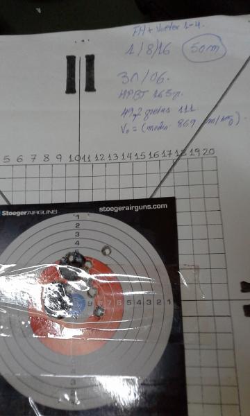

Calibre 30-06 S. Cañon 58cm:
Punta HPBT Sierra 165 greins:
Con cronografo Crony.
Velocidades medias:
46 gre………………………………..796 m/s
47 gre…………………………………812m/s
47,5 gre……………………………..827m/s
48 gre…………………………………831m/s
48,5 gre.……………………………..840m/s
48,7 gre.……………………………..833m/s ???
49 gre……….………………………..841,4m/s
49,2 gre……………………………..873m/s
49,5 gre……….……………………..875m/s
Prueba con mismo Crony de municion comercial:
RWS KS 165 gre……………………………..850m/s
RWS DK 165 gre……………………………..853,6m/s
Prueba con cronografo R2A:
49,2 gre……………………………………869m/s
Se han hecho entre 5 y 14 ensayos con cada carga antes de sacar las V medias.

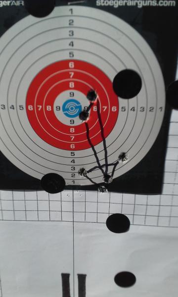

Re: POLVORA MAXAM GDB111 PRUEBAS REALIZADAS
Las pruebas de precision aun estan sin definir. Como veis en el 308w aun no he llegado a la velocidad de la comercial y no tengo claro que se pueda llegar. Lamentablemente las cargas exceden bastante de las maximas que nos da el fabricante y uno tiene que pensarselo antes de seguir. De hecho creo que en el 30-06 he tocado techo y posiblemente me quede en los 49greins. A partir del tercer disparo el cañon esta bastante caliente y se resiente mucho la precision. Nunca lo habia visto hacer a este arma.
El LTC es el mismo que el de la municion comercial. Siempre uso la misma medida o muy similar por el tema de los cargadores y siempre con un crimpado muy ligero.
En la ultima carga del 308 la precison sigue siendo muy buena con grupos entre 1,5 y 2cm a 200m.
La diferencia en las medidas si es notable, pero como he hecho comparativas con varias comerciales, estoy seguro de que las del R2A son las mas aproximadas. Con el Crony he tenido diferencias de mas de 40m/seg en el mismo momento solo por el hecho de quitar o poner las pantallas.
Dalton. Estamos de acuerdo en que la velocidad no es lo mas importante, pero si que tiene su funcion especialmente si cazamos con nuestras recargas, y buscamos una energia y trayectoria apropiadas.
Como habras leido en el aporte de otro compañero, la precision puede estar tanto en velocidades bajas como en las altas, el kiz esta en dar con la carga ideal y en ello estamos.
Que sentido tiene que use una carga muy precisa pongamos que del 308w en 165 greiens y sacarla con la recomendacion del fabricante de GDB 111 de 37,5 greins de maxima (la da para proyectil de 168 greins) si obtenemos una velocidad de 724,5 m/seg en el de 165 greins ?
Como puedes ver en mi carga de 41,5 greins con proyectil sierra SP BT spitzer de 165 greins la velocidad media ha sido de: 777,4 m/seg (768/766/800/784/769) que aun sigue estando por debajo de la velocidad de la Hornady factory BTSP Interlock 165 greins, para la que el fabricante da un valor de 823 m/seg en boca y que a mi me ha dado una trayecoria unos 9 cm mas alta que la recargada a 200m y una velocidad media de 840,8 m/, con el Crony(830/847/865,2/848/830,7/849,1/839/847,4856/809,7/827,6) y una mas fiable con elR2A: de 808,6 (800/810/816).
Las velocidades con estas cargas y puntas de 165 greins segun algunos fabricantes, son de :
Orix ........................835 m/seg
DK /KS.....................800 m/seg
GMX (Cobre)...............796
GMX Superformance......823
Inter Bond.................866
SST.........................866
Todas estan por encima del ultimo valor de recarga con 41,5 greins.
Y aunque hubiese errores en la medicion de las velocidades , la trayectoria a 200m y con grupos muy aceptables, no deja lugar a dudas de que proyectil es el mas veloz.
La cuestion es si se puede subir algo mas la carga o esta polvora no dara mas de si y solo obtendremos altas presiones sin rendimiento.
Las pruebas se hacen con el mismo arma y visor: Heym SR30 61 cm de cañon y Vortex viper 6-24.
En el 30-06 s , la situacion es muy parecida aunque, con la carga de 49,2 greins y velocidad media de .869 m/seg, nos acercamos mucho a los 870 m/seg de la DK o Ks o los 872 m/seg de la Hornady BTSP, aunque un poco por debajo de la nosler BST 895 m/segGMX 902 m/seg, Orix 900 m/seg, Kalahary 910 m/seg (según fabricantes). Para mi esta carga como ya apuntaba puede que sea la maxima e incluso que la baje algo, especialmente para otro rifle que uso y que me agrupa muy bien con el mismo proyectil a unos 820 m/seg
Yo aun sigo buscando mis cargas ideales. Tampoco pongo aqui todos los datos y fotos por el tiempo que me llevaria y en este momento no tengo. Disculpas si veis algun error, ya que apenas repaso los datos una vez escribo.
Espero que mas compañeros se animen ya que a pesar de que somos bastantes recargadores, creo que se comparte poco. Si todos nos mantenemos a la espera de lo que hagan los demas es posible que baste enviarnos privados entre los que compartimos.
