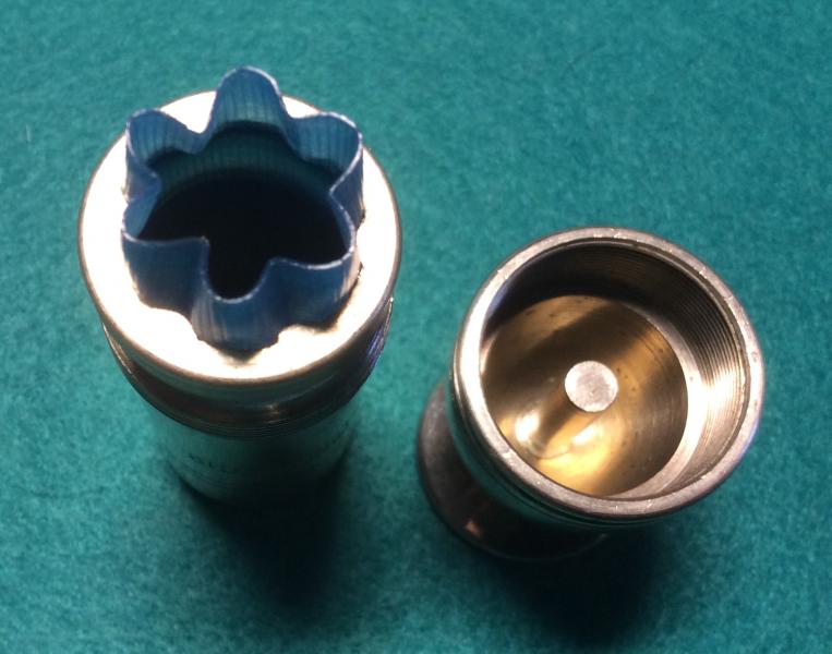

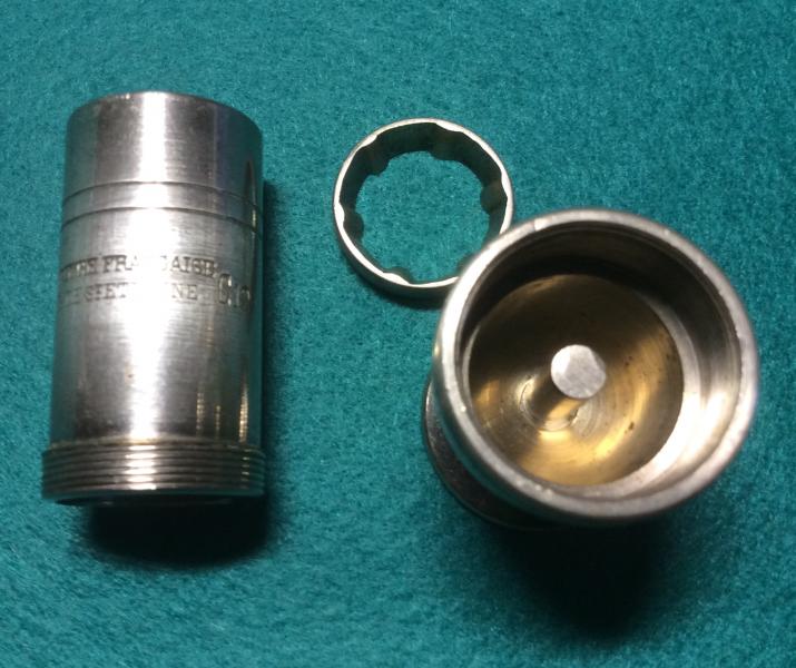

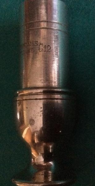

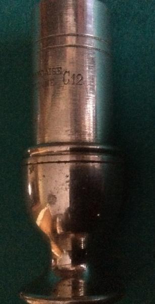

Quiero compartir en este hilo un utensilio de recarga de cartucho semimetálico con algunos años que me llamó la atención y no pude resistirme a adquirirlo.
He visto unos cuantos y siempre me han llamado la atención es más me he ido haciendo con la típica rebordadora y otro utensilio para desempistonar y empistonar. Todas ellas de tiempos pasados, usadas la mayoría por paisanos de zonas rurales donde cazaban a pluma con su yuxtapuesta.
Éste que muestro está fabricado en la cuna de la mayoría de los fabricantes de armas de Francia, en la ciudad de Saint Etienne. El caso es que aunque me encanta por lo curioso y la solera que tiene, no termino de ver muy claro el manejo total del artilugio.
El cuerpo principal es cilindrico de 20,75 mm. de sección interior y por un extremo va a rosca sobre otra parte en forma de copa que contiene un resalte dónde asienta un aro con forma de estrella de seis puntas. A su vez esta copa posee en su interior y centrada un vástago que va atornillado desde su base.
He comprobado que el cilindro una vez que introduces el catucho disparado no termina de recalibrarlo aunque cuesta algo ,no mucho ,el introducirlo hasta que haga tope con la pestaña del mismo.
Sí es cierto que realiza la estrella de seis perfectamente pero no veo la forma despuės de terminar con el siguiente paso de cerrarlo.
El desempistonamiento y empistonamiento es muy claro sobre la copa.
Saludos!

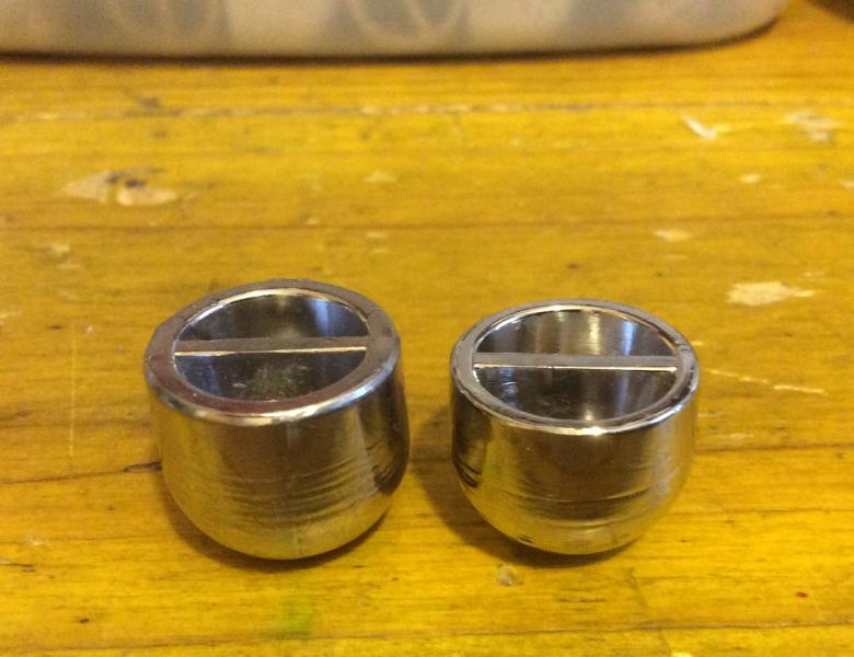

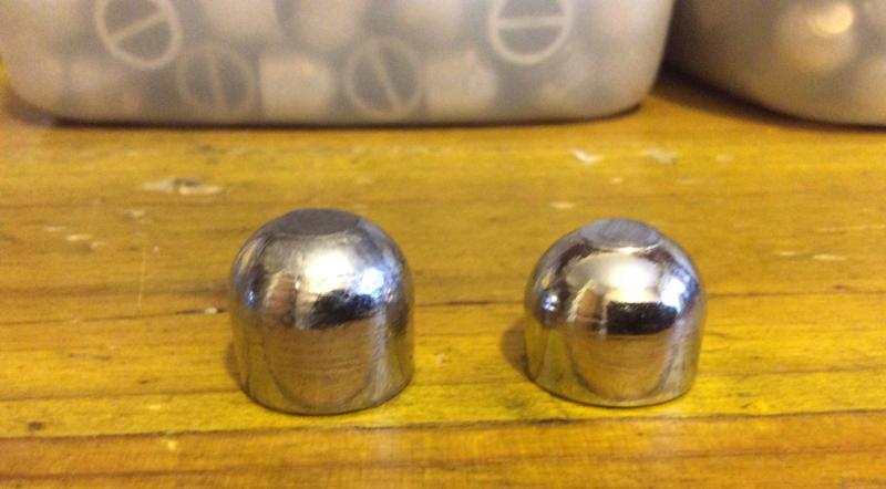

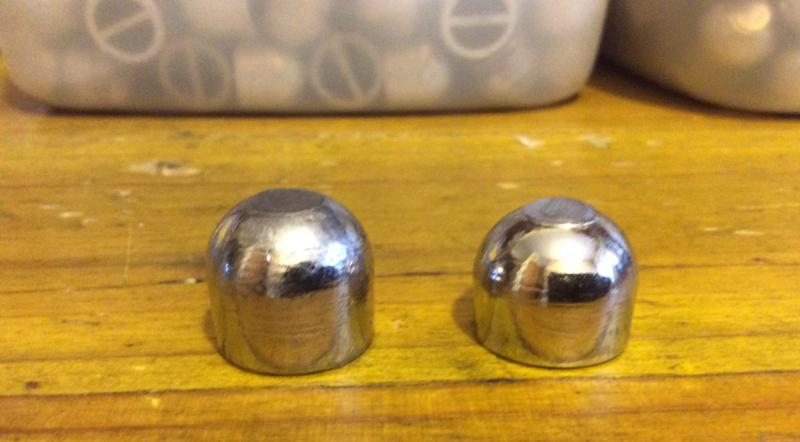

Dos balas Lee, una de 7/8 de onza lo que viene a ser de unos 24,8 gramos y otra de 1 onza que equivale a 28,3495 gramos.
Las dos tienen un calibre aprox. de 17,29 mm. y una diferencia de altura aprox, de 2,5 mm.
pues eso me gustaria hacer un recopilatorio de tablas de recarga para escopeta.
Para empezar ahí os pongo 130
Izda. de 1 oz y drcha. de 7/8 oz.
Para empezar ahí os pongo 131
Invertidas
