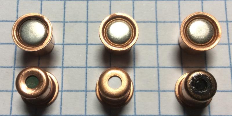

Hola no sé si se habrá hecho ya está pregunta antes creo que se l hice a un compañero del foro pero he perdido todo lo que tenía archivado.
Cuando miras la tabla de cargas para cartuchos de caza te pone que tipo de pistón usar yo solo encuentro los quenennel
oído se ve un puntito verde y ahora he comprado unas vainas empistonadas que se ve un punto blanco. cómo se distinguen????
Enviado desde mi iPhone utilizando Tapatalk

Si que había por ahí un enlace donde podías ver según la marca y el color la vivacidad, cuando llegue a casa te lo intento buscar.

Por lo que encuentro con el propelente en blanco, tienes cuatro opciones:
Acero/plata en el exterior y blanco interior fiocchi 614 (débil), dorado exterior y blanco interior Martignoni u 684 ( débil), acero exterior y blanco interior fiochi 616 ( fuerte) y dorado exterior blanco interior UEE-G maxam ( fuerte).
Complicado con estos datos, consulta donde compraste a ver se te aclaran algo

Re: RECARGA ESCOPETA, recopilatorio
Algunos que he podido ver distintos, el verde debe de ser quenennel y el blanco es de Río, el tercero ni idea.
Por orden:
punto verde: nobel sport: alta potencia.
punto blanco de maxam: pinton G : alta potencia.
todo el interior pintado de negro con cuerpo dorado:cheditte CX1000 CLERINOX 1000, MEDIA potencia.
si aprecias que el color del cheditte 1000 es mas rojizo qu e dorado es un CX2000 de alta potencia, por si me equivoco en la apreciacion de color.
Kuntakinte escribió:Por orden:
Muchas gracias Kuntakinte por tu gran aporte. Tomo nota porque es de gran interés.
Así que todos los que tengo yo son de alta potencia... Bueno en esto estamos peor que en recarga metálica aquí no hay mucho donde elegir en variedad de pistones.

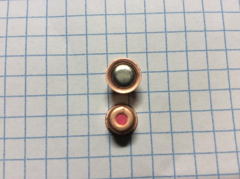

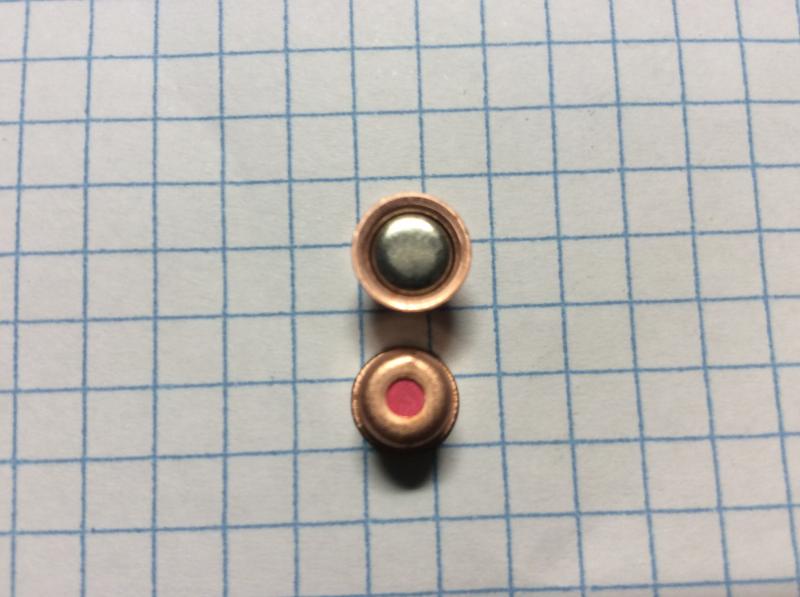

Pues tienes toda la razón Savage3323, pero parece ser que a los que nos gusta enredar en casi todo, cuanto mås difícil mejor.
Otro mås, a ver si Kuntakinte u otro compañero nos arroja algo de luz sobre este otro que muestro y aprendemos todos.
