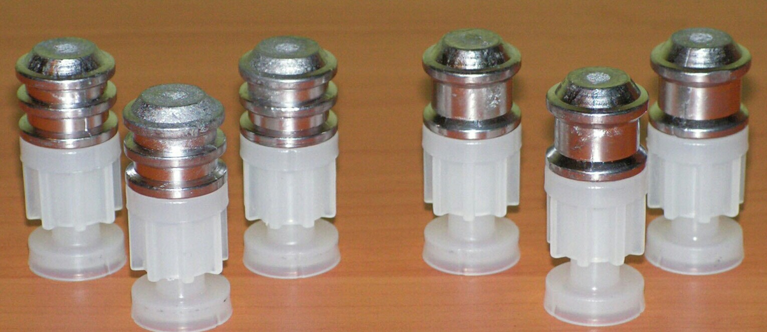

Hola hace un mes he adquirido una winchester sx3 big game combo, mi pregunta es que tal irán las balas lyman en taco para el cañón estriado??? Hay alguna ( de fabricación casera para estos menesteres)....
Gracias.
Si algunas armas son ilegales entonces son para los que estan fuera de la ley.
Socio ANARMA 1.642
gumersindo
Mensajes: 7130
Registrado: 16 Nov 2006 11:01
Re: RECARGA ESCOPETA, recopilatorio
Mensajepor gumersindo » 31 Jul 2017 16:56
Té iran muy bien, el unico problema és que el polietileno de los tacos, superada una determinada velocidad, se salta la estria y pierde precision, en mi maverick ronda los 420 m/s

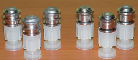

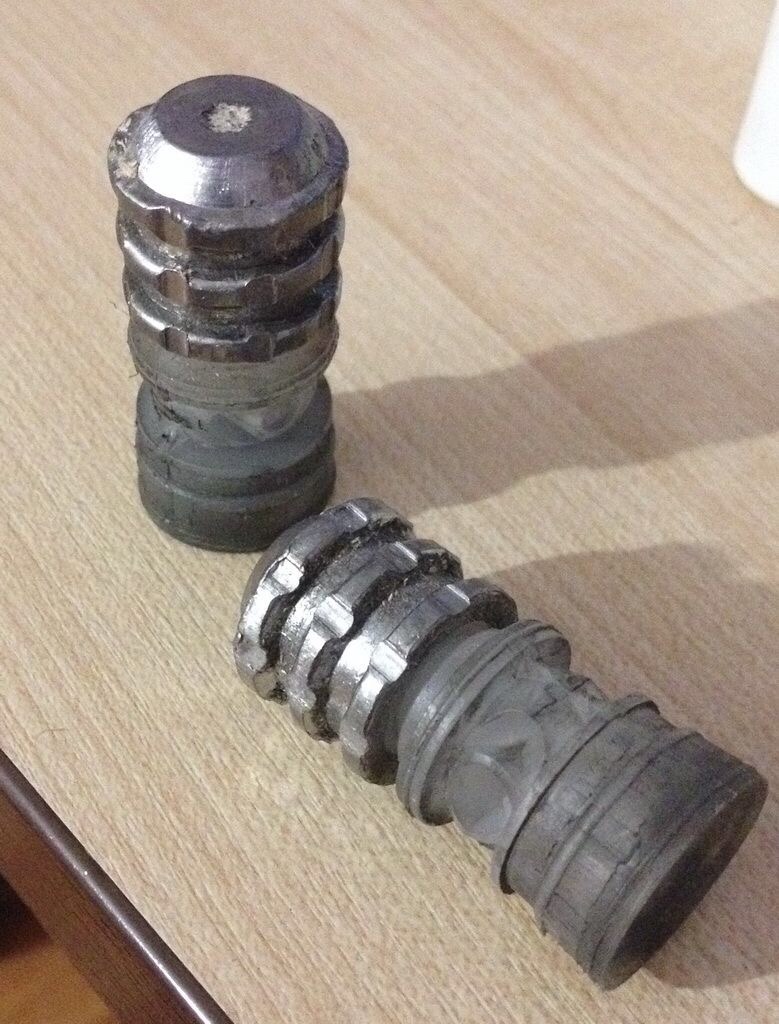

Estás que tal irán que me las venden como para cañón estriado???
Sueño son moldes para hacer estas las de dos anillos son de un peso las de tres de otro.
Una vez disparadas.
Socio ANARMA 1.642
onekrlosfn
Mensajes: 1471
Registrado: 04 Nov 2008 04:01
Mensajepor onekrlosfn » 31 Jul 2017 21:01
savage3323 escribió:Estás que tal irán que me las venden como para cañón estriado???IMG_4368.JPG
Una vez disparadas.
yo no se quien te las vendería pero eso es un producto ruso y son para tirar en cañón liso sin estrías

hablas de la punta vaya la gracias es usar las colas de plástico
savage3323
Mensajes: 1272
Registrado: 11 Oct 2007 05:01
Mensajepor savage3323 » 31 Jul 2017 21:11
Hombre me las venden como para choke estriado arados y cañón estriado.
Y no se porque no valen para eso la teoría es que lo que coge las estrías es los anillos de la balny el taco. Otra cosa sabes que o sean precisas o emplomen mucho.
