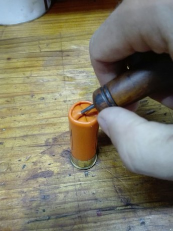

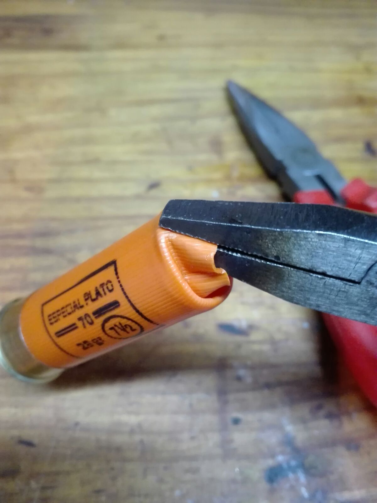

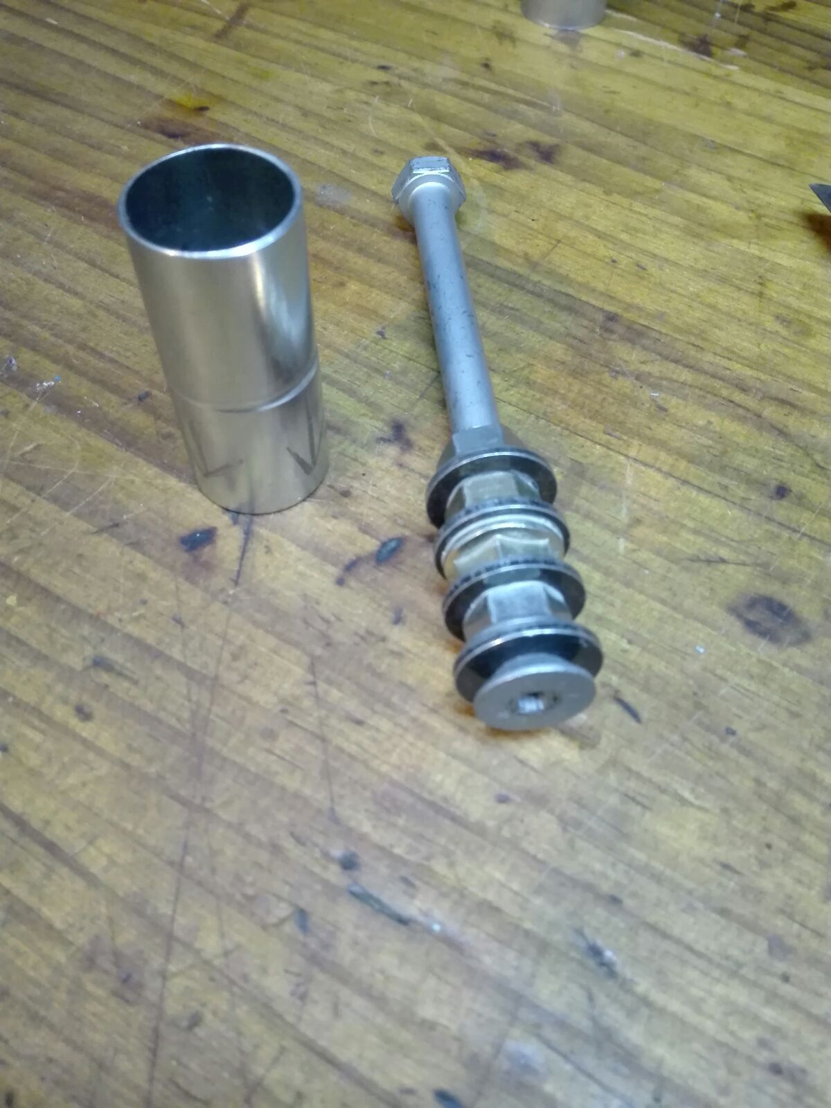

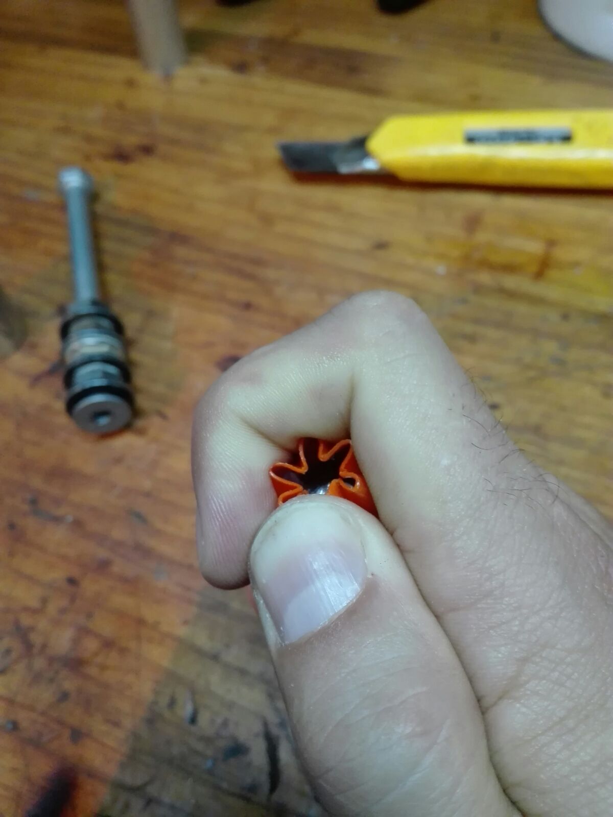

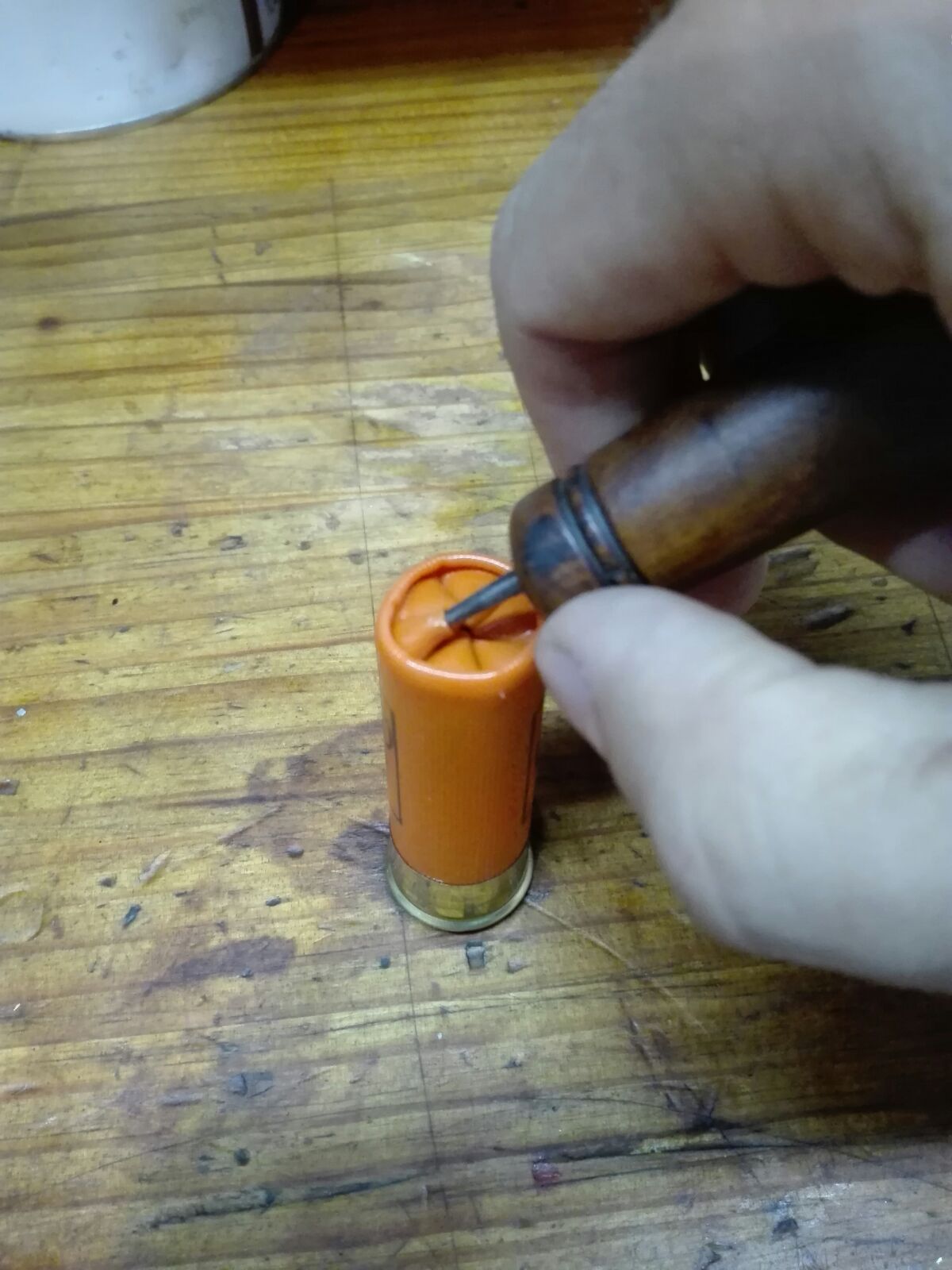

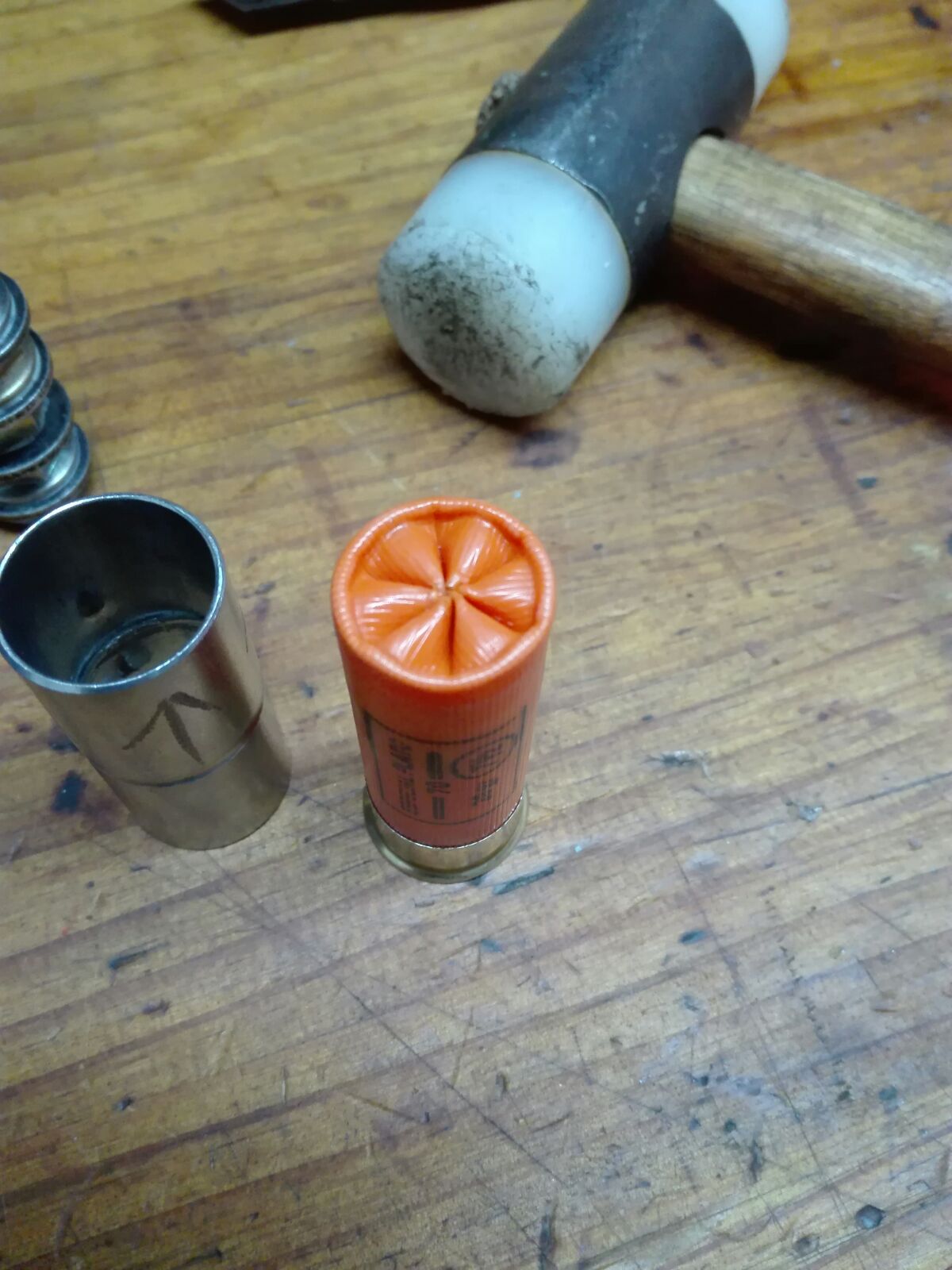

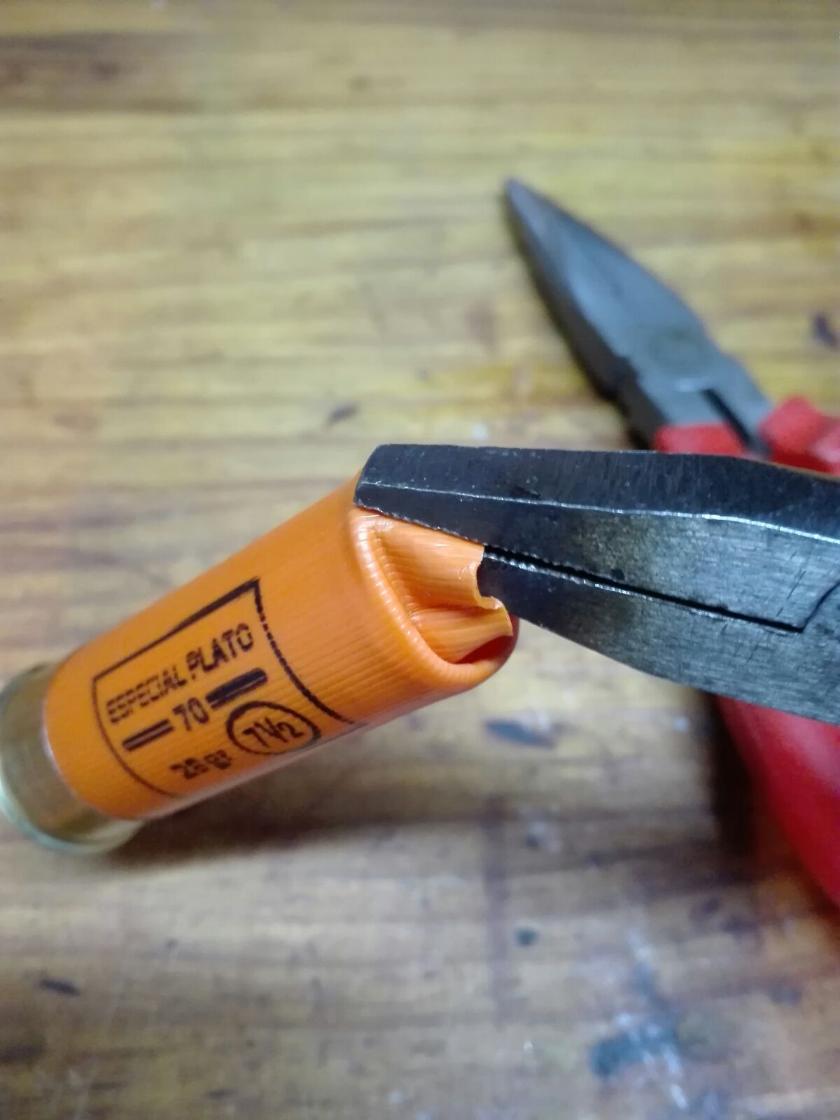

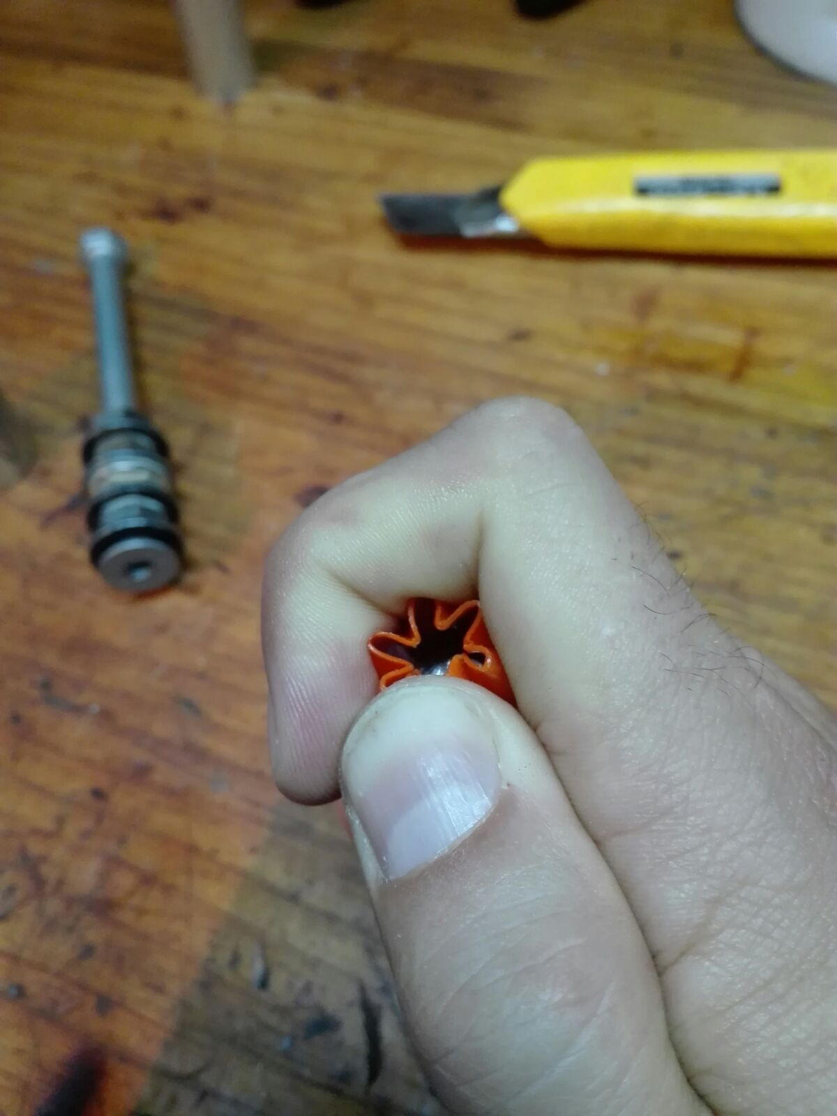

osy escribió:Estoy sopesando lo del cierre de estrella, pero por mas que lo intento no soy capaz de deshacer el original y ya mucho menos volver a rehacerlo (debo ser un pelin manazas)

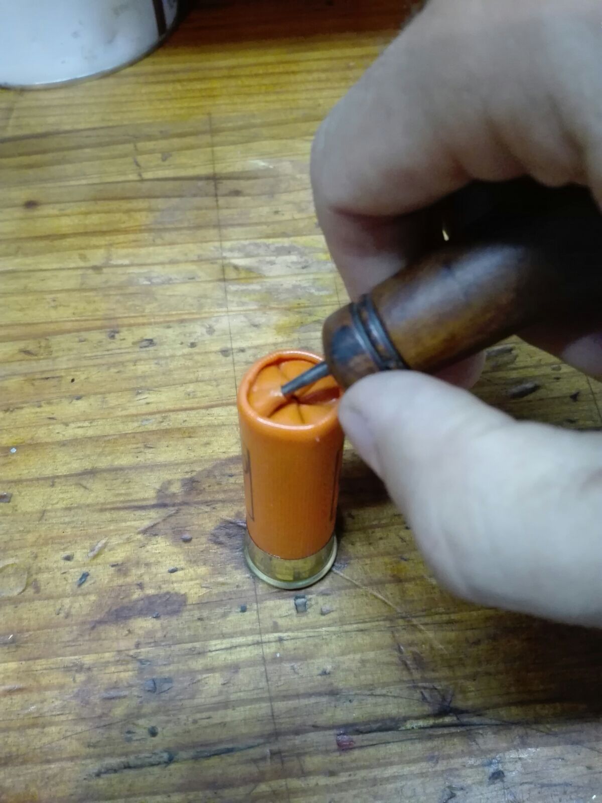

Por orden fotografico asi abro un cartucho en estrella y lo cierro con un util casero.

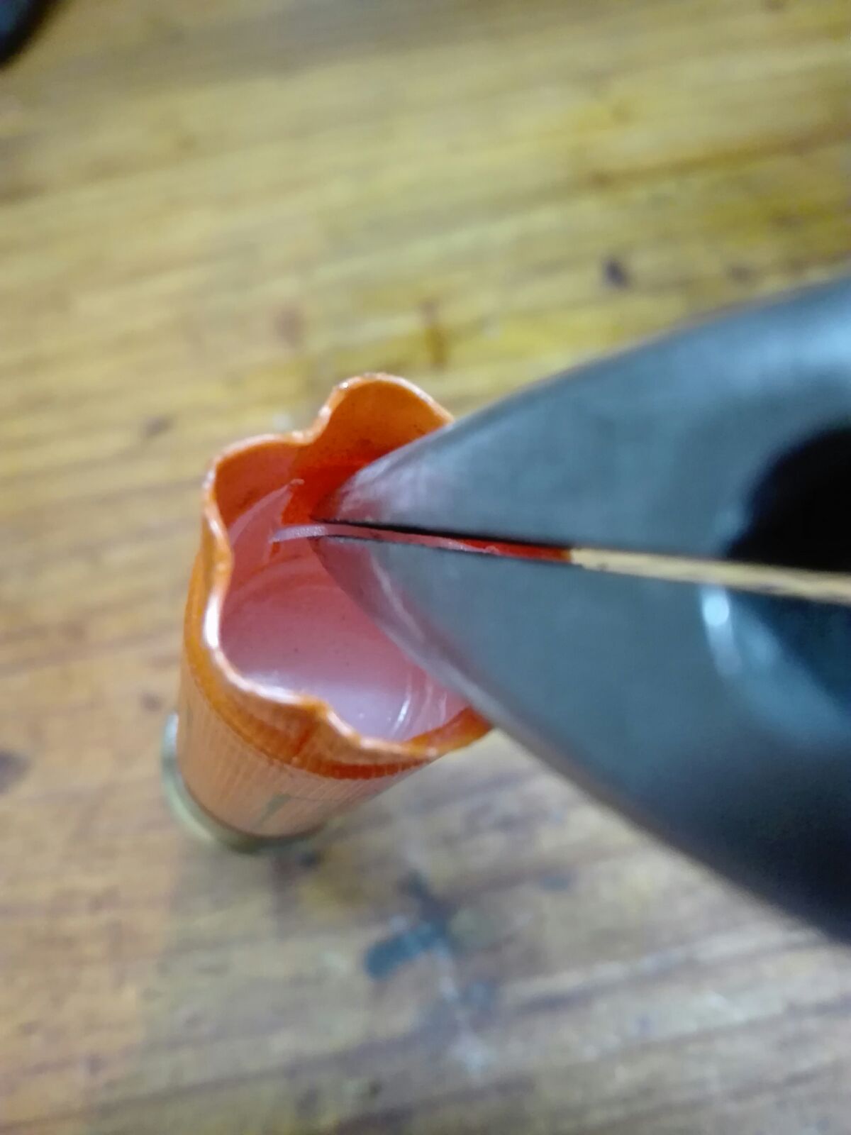

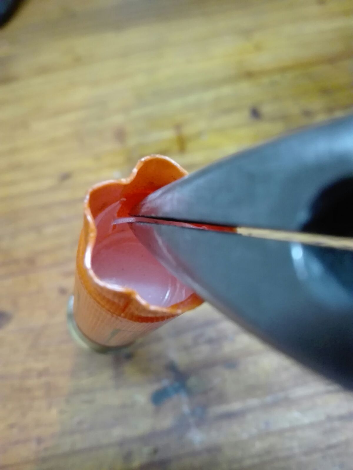

Con un punzon voy abriendo petalo a petalo para quitar los perdigones.
Con unos alicates ternino de abrir la estrella clavando la parte chata de alicate en el borde del cartucho.
Con unos alicates finos saco el taco.

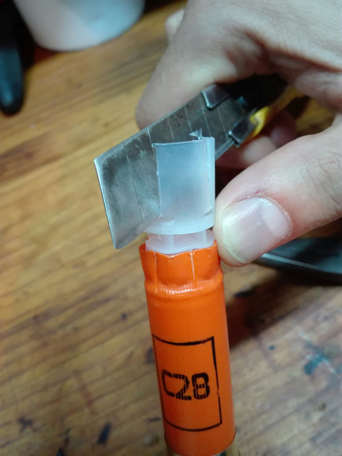

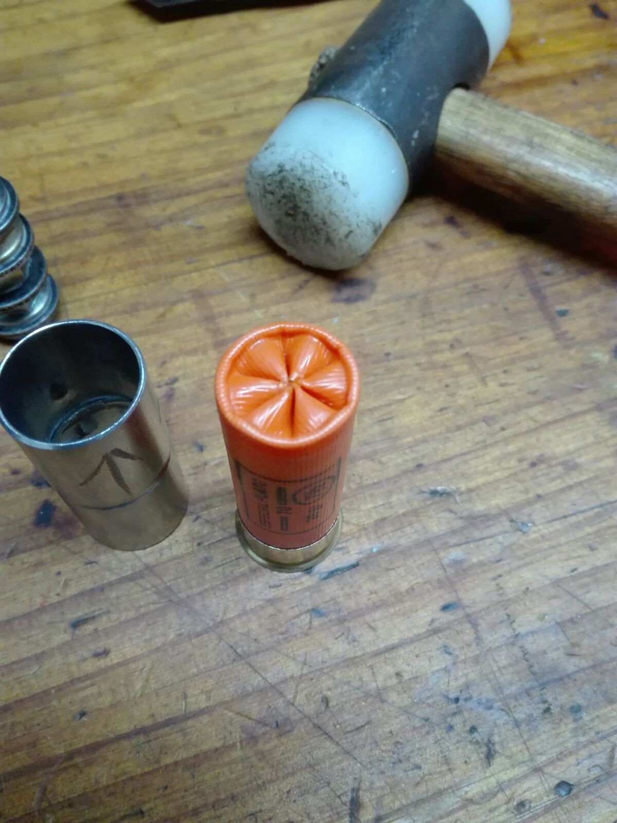

Mensajepor colito » 25 Jul 2017 00:34
Con un cutter corto la zona precortada del taco para que nada mas salir se abra y se separe del cartucho.
Cierro la estrella un poco a mano.
Es util es la union intermedia de tubo de electricidad. Es un poco mas ancho que un cartucho pero en su mitad tiene un cincho que es mas estrecho que un cartucho. Meto el cartucho un poco mas de la longitud del borde para que cuando retaque con el util no se expanda, saco el cartucho y le vuelvo a meter para que el cincho recalibre y no quede mas ancho por haberlo aplastado y me de problemas de interrupcion.
Si aplastais demasiado la estrella se abre y deja a la vista la bala...

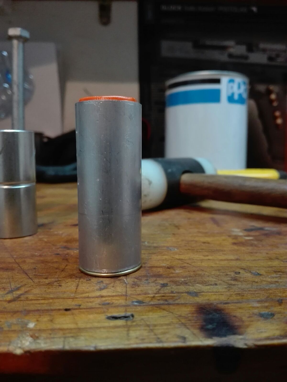

Re: RECARGA ESCOPETA, recopilatorio
Mensajepor colito » 25 Jul 2017 00:36
Cartucho acabado.
Este otro util casero es el mango de aluminio de una escoba recortado a la media justa para que cuando corte el sobrante con un cutter se desprenda del cartucho unicamente la estrella.
