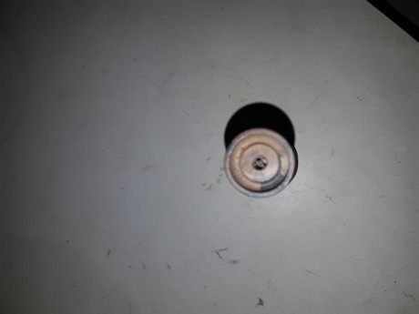

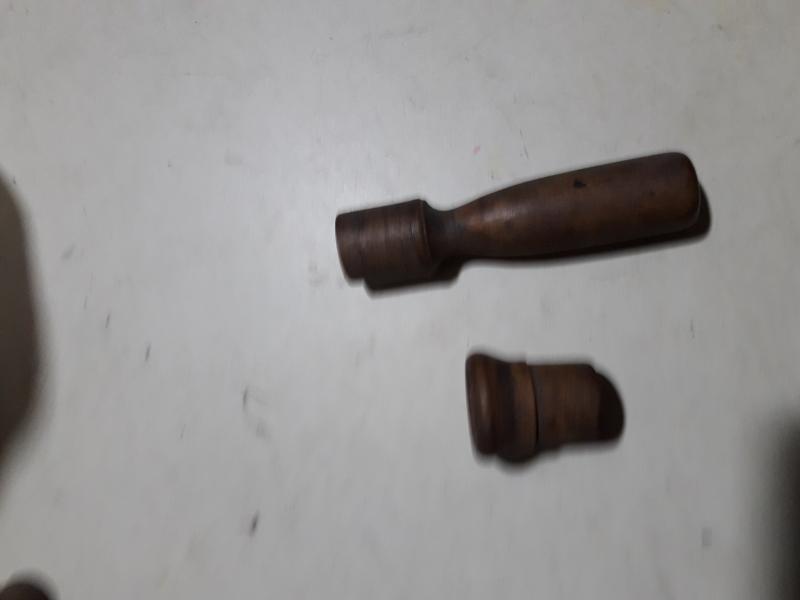

Hola compañeros voy a intentar subir unas fotos de dos utensilios en madera que me regalaron y no se para que sirven.Uno tiene forma de embudo y otro tiene un rebaje en un extremo parecido a lo de rebordear cartuchos.Los cartuchos de carton del 12 no entran en dicho rebaje pero por la parte de afuera tiene el mismo diametro.
pues eso me gustaria hacer un recopilatorio de tablas de recarga para escopeta.
Para empezar ahí os pongo 00

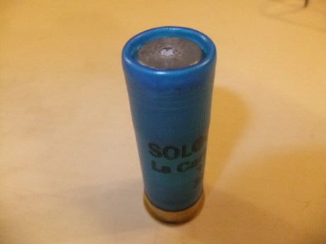

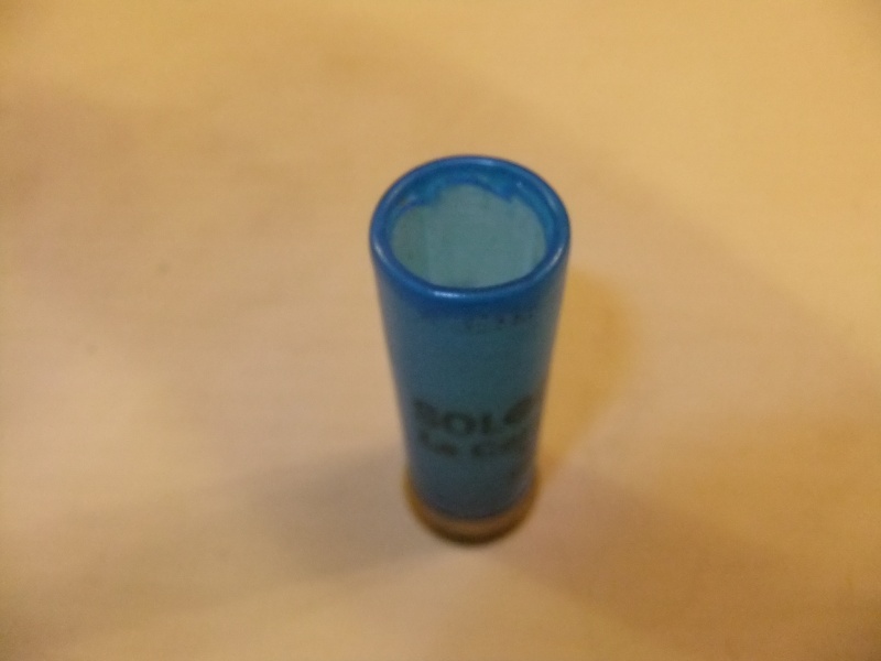

A ver si subo otra
Para empezar ahí os pongo 10
Para empezar ahí os pongo 11

Posiblemente sean del 16

Hola compañero creo que tienes razón pero para que son?.Acaso para rebordear a mano y la otra pieza un embudo?

Casi seguro sea un embudo para facilitar la introducción de los componentes, sobre todo del fieltro . Piensa en una vaina de cartón nueva y otra ya usada, en estas últimas es en las que realmente se necesitaba por lo dañado, aunque realmente era útil en las dos. Colocas el fieltro y te ayudas de un empujador, también solía ser de madera, para introducirlo.

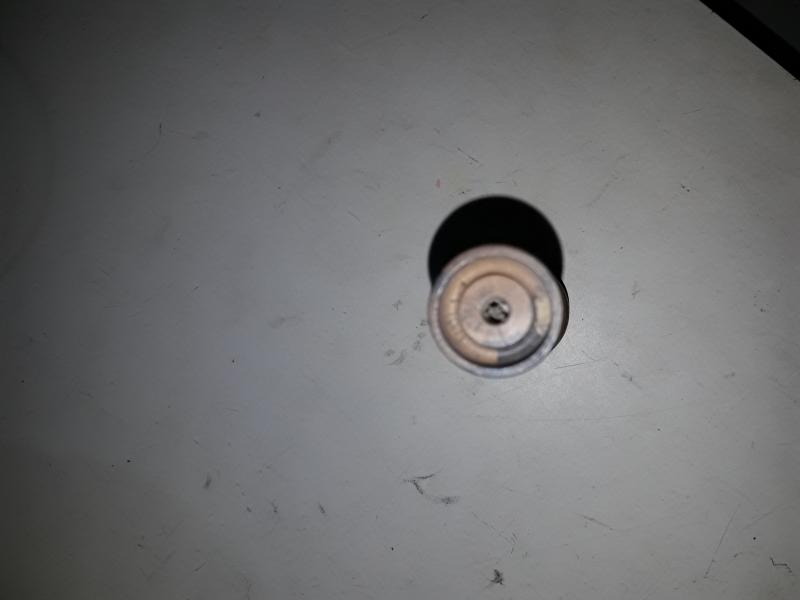

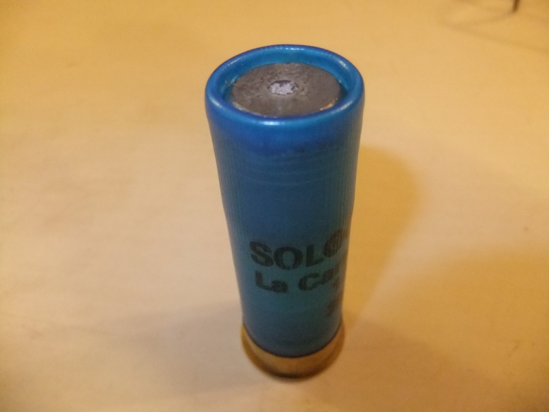

bueno esto es verdad >>> Primeramente si el proyectil que vas a montar es de 28 gramos utiliza cartuchos de 28 gramos no por meter una bala de 28 gramos en un cartucho de 36 tiene porqué ir más deprisa.<<<

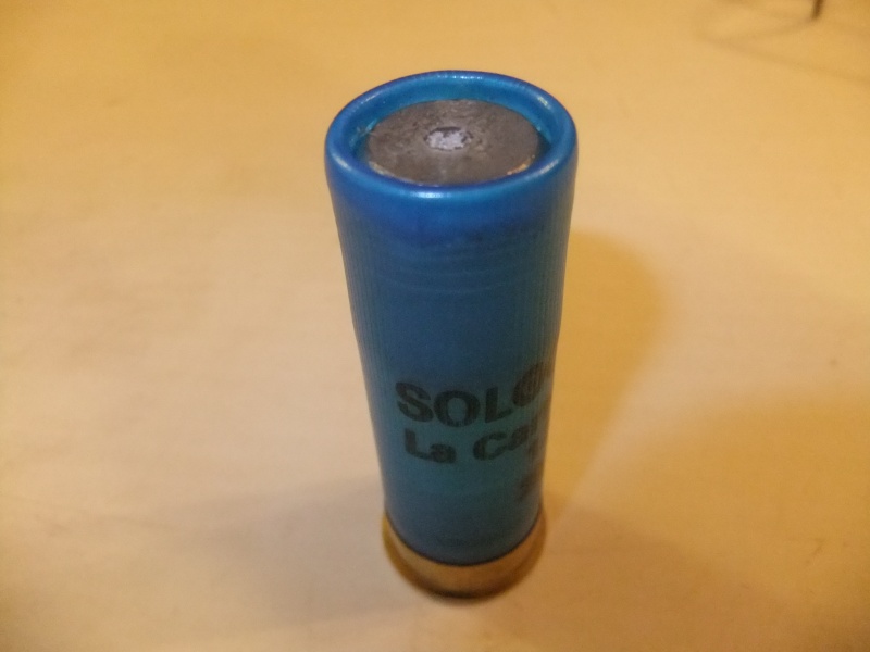

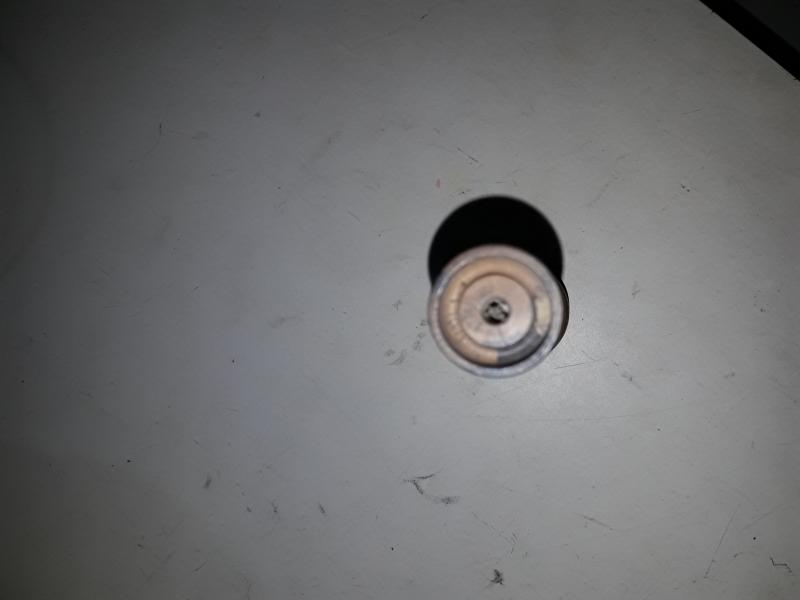

bueno tampoco va a pasar nada si usas cartuchos los cartuchos de 36 gramos para pasarlos a bala hay algun video en donde salen con una herramienta que corta solo la estrella del cartucho dejando solo el reborde
Para empezar ahí os pongo 80
y con la bala así
Para empezar ahí os pongo 81
quedan así

jodr ya te dijo yo he tirado unos cuantos con dos benelli novas que tengo
una cosilla si quieres aumentar el peso de las balas los moldes lee como son de aluminio son fáciles de aumentar su peso lo único que tienes que recortar un poco la pieza que hace hueca la bala con una lija de 80 vas quitando de poco en poco y probando
el mio es de 32 gramos
