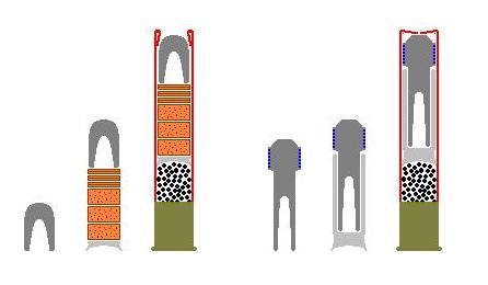

solución dos
la primera
la idea de quien me ayudo...recortando la copa del taco y luego atornillando el resto del taco va muy bien pero tiene curro
y la segunda
con menos curro he igual de eficiente que la primera...del taco corto y me quedo solo con la copa que esta en contacto con la pólvora esa parte la vuelvo a meter en el cartucho y el resto de espacio la relleno con discos de corcho hasta dejar el espacio suficiente la punta de .40 de 150 grains y luego cierro el cartucho...la idea la saque de aqui

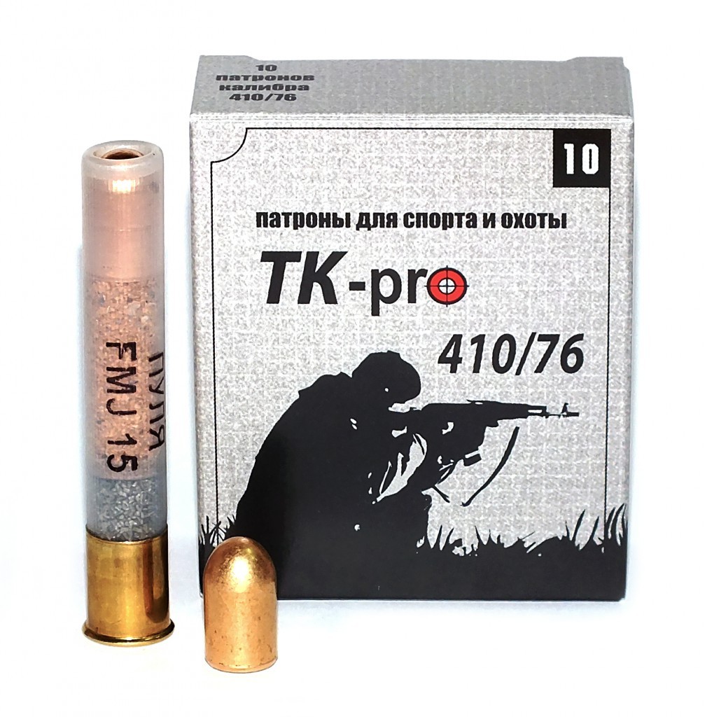

pues eso me gustaria hacer un recopilatorio de tablas de recarga para escopeta.
Para empezar ahí os pongo 50
Para empezar ahí os pongo 51
estas son balas rusas para saiga 410 con choke estriado

lo que fallaba
yo creo que la copa para contener los perdigones no se mantenía rígida y cuando salia de choke estriado empujaba de distintas maneras y la puntas iban en distintas direcciones

Una idea mas.
Las balas de Lee van dentro de la copa. Pues para que se separe antes la bala del taco lo abro rompiendo la zona precortada ademas realizar cuatro cortes mas.
De esta foma nada mas salir el taco se abre y se separa inmediatamente de la bala asi no empuja el taco de diferentes maneras provocado trayectorias erraticas. Los tacos suelen caer al suelo a los 20m o antes.

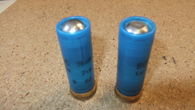

muy bien yo la ver yo las dejo como viene como he comprado un cortador para abrir los cartuchos solo recortando la estrella de cartucho dejando solo el reborde
Para empezar ahí os pongo 90
y así quedan

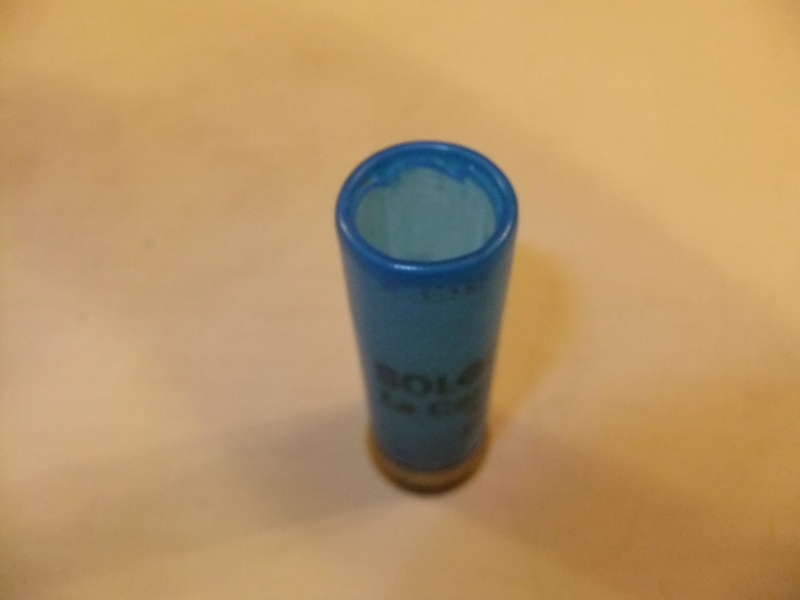

Para empezar ahí os pongo 91
esta foto es descargada de internet pero así quedan
