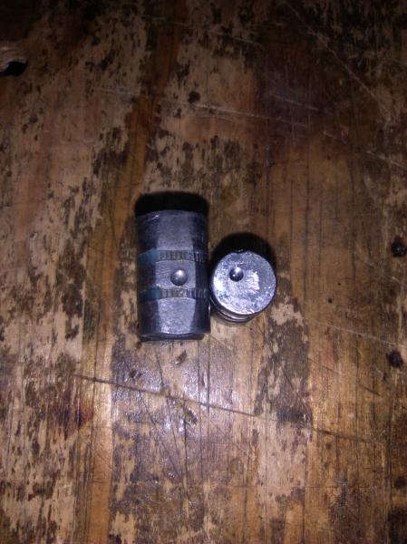

- luis7
- 375 HH Magnum
- Mensajes: 2965
- Registrado: 24 Nov 2006 11:01
- Ubicación: Suroeste español
Re: MOLDE MP MOLD 32-395 HBWC
Buenas.
Aquí tenéis una prueba de la dureza de las puntas comerciales, en este caso una punta RG wc del 32, la dureza testada con el tester de lee es de 9,2 bhn (la que esta tumbada) y la que he fundido yo tiene 11 bhn de dureza que si no recuerdo mas es una mezcla 1 a 6 de separadores de letras de imprenta (mas blandos que las letras en si). El plomo de tuberías que suelo usar tiene unos 8 bhn de dureza, al ir aleado con un poco de antimonio.

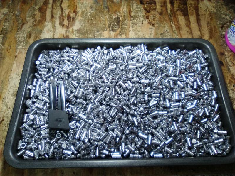

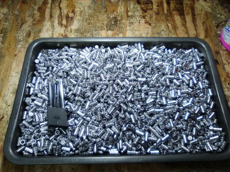

Reabro de nuevo este post que tan buen resultado, creo, esta dando.
Ayer de nuevo y por segunda vez puse el molde mas caliente que las pistolas del coyote...... los que tienes algunos años sabran a quien me refiero.
Cuando lo estrene hace unos cuantos meses hablaba de lo rapido que pierde calor este molde, ya sabemos que el bronce tiene esa particularidad, y por otro lado al ser puntas pequeñas de 98 grains tampoco el plomo fundido ayuda a calentarlo. Por esta razon en algunas puntas tenía problemas de moldeo y salian con señales de mal acabado (estrias) y falta de plomo en algunas partes, esto suele darse al empezar a fundir con el molde semi caliente, pero una vez puestos a temperatura esto se acaba, el caso es que con este molde y a unos 650ºF el plomo se daba estos problemas, por lo que esta segunda vez que lo he usado lo he puesto a 700 ºF y los problemas han desaparecido mientras no tuviera ningun tipo de ventilación que lo enfriara, en el momento que ponia el ventilador para mover el aire del taller el molde empezaba a enfriarse y lo notaba en la placa cortadora que se endurecia al cortar, con el molde bien caliente la placa la movia con la misma mano pero el corte no era limpio al estar el plomo aun sin solidificar por completo y se hacia un pequeño crater en la zona de corte, con el ventilador puesto tenia que cortar con el martillo de nylon al enfriarse siendo el corte limpio, en resumen, este molde hay que darle calor para que funcione bien, es mas aun no he podido ver una punta escarchada de todas las que he hecho y tan usuales de ver al fundir el 9mm o el 38 sp, detalle que da a entender lo bien que disipa el calor, pero una vez que se pone "caliente" ....................
La mezcla usada ha sido 50/50 plomo/contrapesos de coches, sacando las puntas muy bien.
Ayer medi su dureza y me daba 8 bhn como dureza inicial del primer dia, dentro de una semana estara por 9-10 bhn +-, mas que de sobra para el 32 wc.
Os dejo una foto del trabajo de 6 horas en total (en dos tandas), al final unas 1800 puntas, para unos cuantos meses.
