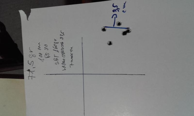

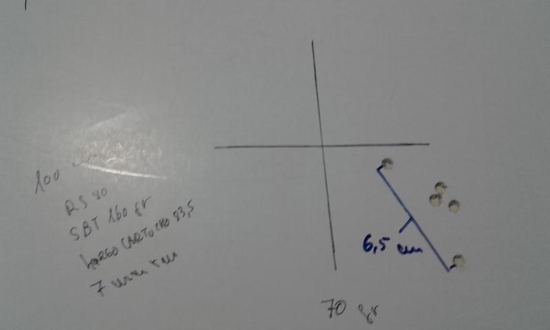

Mensajepor anaconda » 03 Feb 2017 22:56

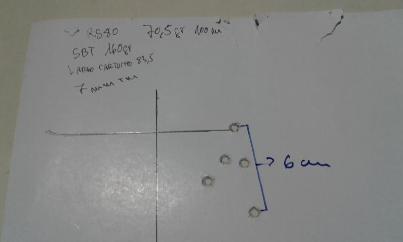

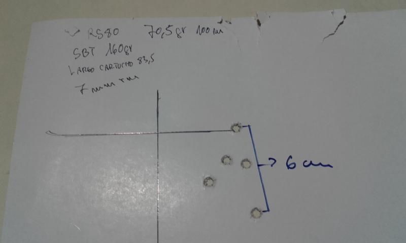

otras tres.
Aunque yo todavía no dispongo de RS, la encargué el pasado viernes y espero tenerla esta semana, me gustaría 00
Aunque yo todavía no dispongo de RS, la encargué el pasado viernes y espero tenerla esta semana, me gustaría 01
Aunque yo todavía no dispongo de RS, la encargué el pasado viernes y espero tenerla esta semana, me gustaría 02

Mensajepor anaconda » 03 Feb 2017 22:59
No he medido velocidades porque lo que me interesa primero es buscar agrupación dentro de estos márgenes.Si algún compañero ha realizado pruebas para este calibre ,por favor a ver si comenta.Gracias.

Hola de nuevo.Siguiendo con las pruebas he llegado a la conclusión de que para mi rifle 7 mm rm 69,6 gr de RS80 para la punta sierra spbt de 160 gr con un crimpado muy suave(factory crimp) es con la que más agrupación estoy teniendo con una velocidad media de 800 m/s .(un poco baja para esta punta creo) .El largo del cañón es de 61 cm que en otro post he puesto mal.Vainas RWS y LTC de 82,3

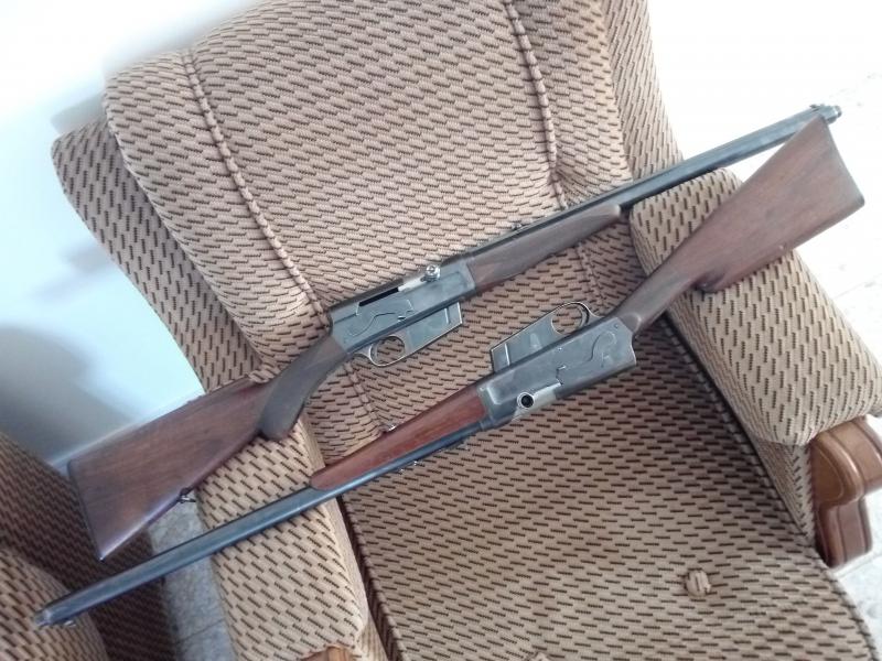

Pocos rifles de esos quedan en funcionamiento y Remington 600 menos. Pensar que llegamos a cargar en España munición de caza para el 35 Remington. Que pena que solo nos queda el recuerdo.

Para tener 103 años la agrupacion creo que no esta malpertenece al de abajo

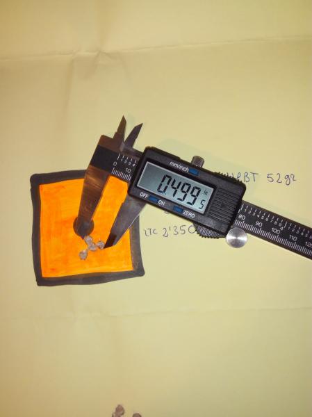

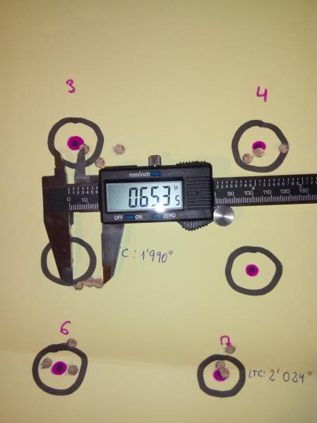

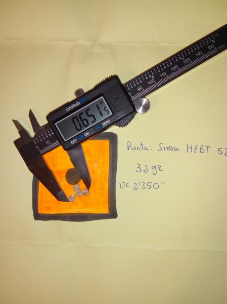

-rifle marlin x7vh 22-250.
-polvora rs 52
-vaina lapua recalibrado total y trimada a 1.902"
-piston cci br-2
-punta sierra hpbt 52gr
-carga 32gr
-ltc 2.350"
4 disparos
es la primera prueba.
tengo que probar diferentes profundidades de asiento y cargas de polvora, pero creo que para empezar esta bastante bien.

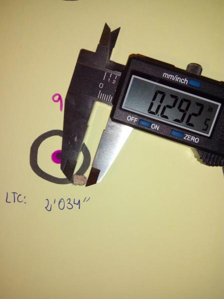

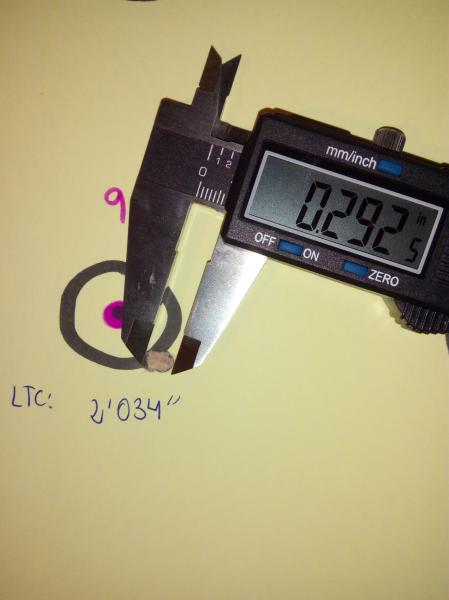

-polvora rs 52
-piston cci br-2
-punta hornady a-max 52gr
-carga 32gr
-ltc medido a ojiva con el medidor de hornady
3 disparos.
aqui estuve probando diferentes profundidades de asiento con la misma carga de 32gr y estas son las mejores.
en las siguientes pruebas lo hare con distintas cargas de polvora haber que tal y medire velocidades.
es interesante ver como cambien las agrupaciones con la profundidad de asiento.
