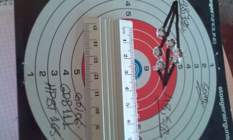

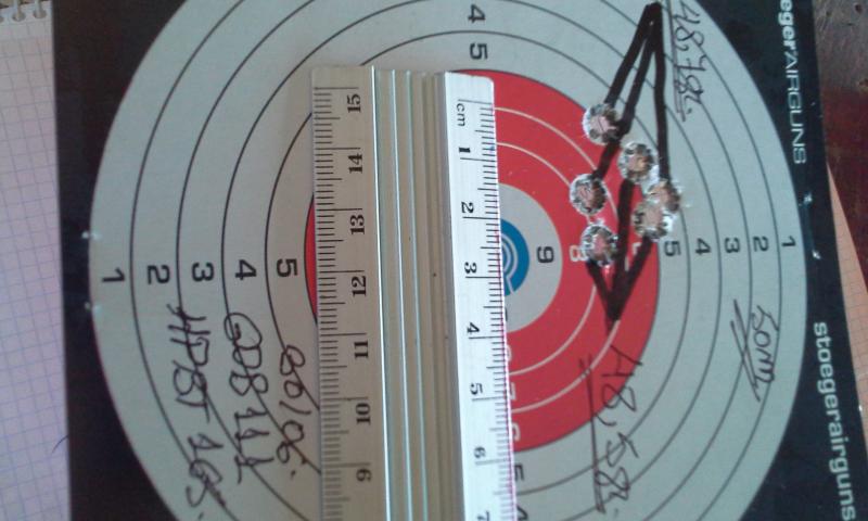

Pruebas realizadas!!
Sólo ha podido ser de agrupación, no había crony disponible :(
Tenemos ganadora !! 40 grains de GBD111 tienen la culpa.
3 disparos (tiro 4 para descartar uno) han quedado separados por unos impresionantes 7mm entre centros.
Los pistones, perfectos, nada de sobrepresión en ninguna de las pruebas. Eso sí, vainas sucias como no había visto antes.
Un poco más suave que la Hornady 165 SPBT que he utilizado para centrar el visor.

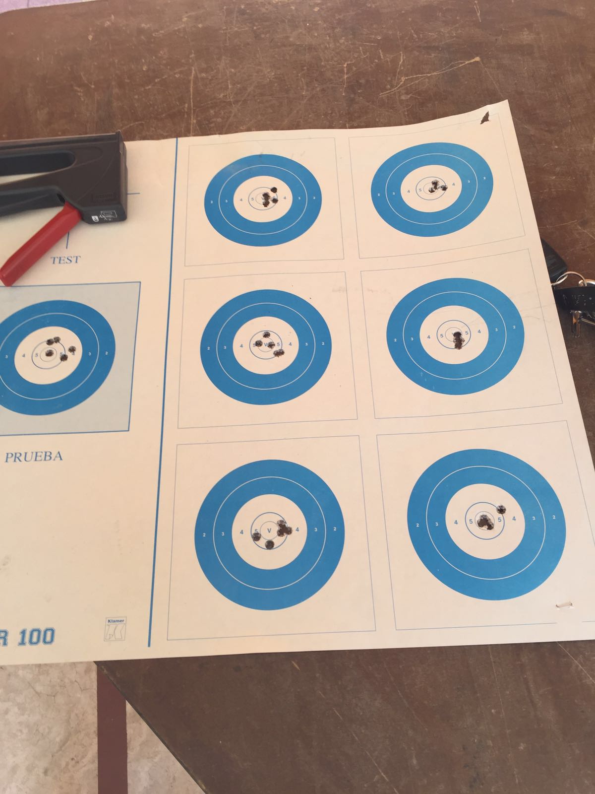

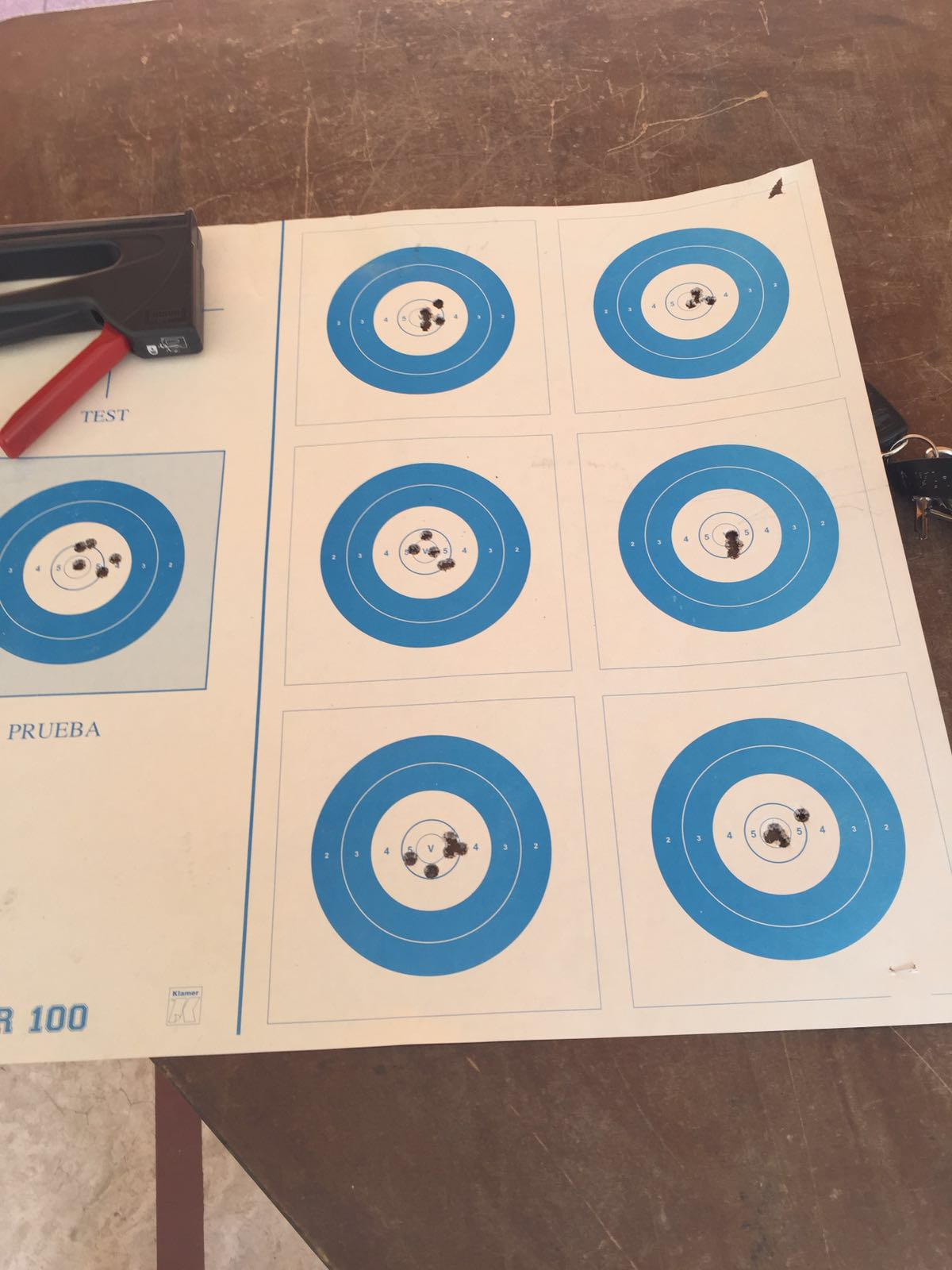

Diana realizada por un compañero del club de tiro. Arma utilizada Remintong 40XB 308W
Recarga con vainas Lapua formadas a la recamara del arma, pistón CCI BR2, punta Sierra 155grs Palma LTC 74,20mm.
40,5 grs Maxan GDB 111.
No dispongo de datos de velocidad, pero la diana habla por si sola.
Los disparos se han realizado tumbado con bipode de F-class y saquete trasero.

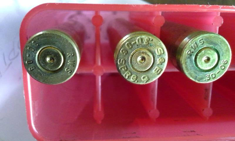

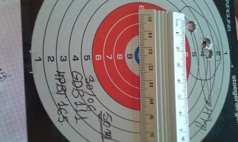

Puebas con 30-06 rifle browning cerrojp, cañon de 58 cm. Visor Vortex 1-4x24. Distancia 50m.
Vainas:Varios fabricantes
Piston: S&B
Proyectil: HPBT Sierra Game King 165 greins.
Crony a 5m de la boca de fuego
La precision es aceptable, este equipo lo puede hacer mejor, pero decir que las vainas eran variadas y eso seguro ha influido.
En la ultima imagen se puede ver que los pistones de la carga mas fuerte no presentan marcas de sobrepresion. Mirandolos con una lupa tampoco he notado nada.
48,5 greins: 837,5/839,8/832,2
48,7 greins: 832,8/833,6/832,8
49 greins: 837,7/844,8/ 841,9

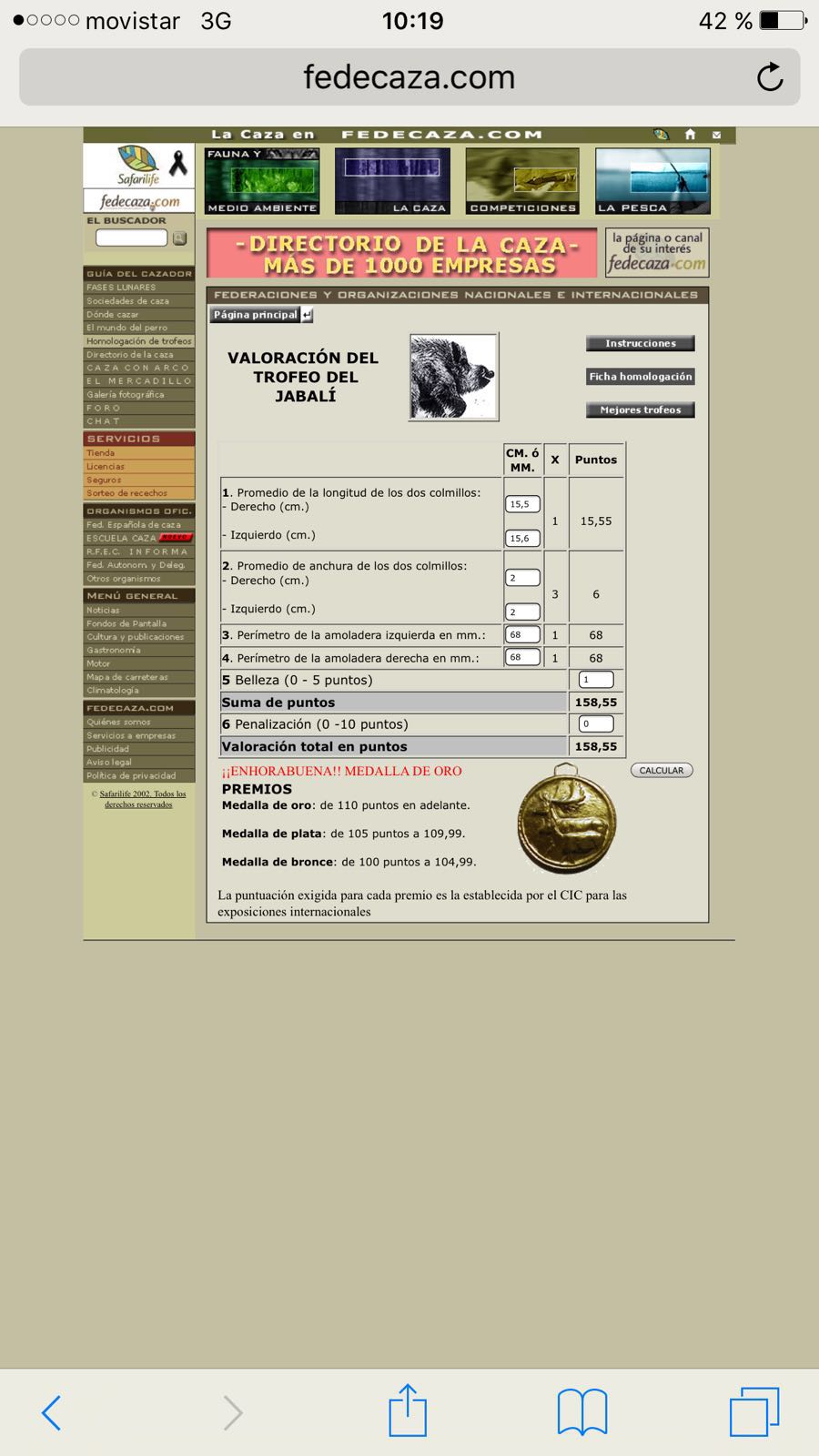

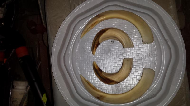

Bueno pues yo ya e estrenado la carga de GDB 111, 48,6grs cci200 y punta sierra 165grsSPBT, con este bonito ejemplar.......
Por cierto sabeis donde se homologan los trofeos.... y su coste aproximado...?
Si puede ser en Cuenca o alrededores mucho mejor.

Buen ejemplar,, enhorabuena..Sera el primero con ese propelente, en la peninsula ??
Sobre homologacion de trofeos...
http://www.fedecaza.com/esp/menuprincipal/menuprincipal/otros_organismos/fedyorg/delegaciones.asp
DALTON
Mensajes: 1981
Registrado: 23 Nov 2007 10:01
Ubicación: MADRID - ESPAí‘A
Re: POLVORA MAXAM GDB111 PRUEBAS REALIZADAS
Mensajepor DALTON » 29 Jun 2016 08:06
Enorabuena , efectivamente sera casi seguro el primer jabalí pero no la primera primera pieza de caza ya que hemos matado ya con ese propelente 3 corzos con punta sst de 165 gran, jajajaja, en cuanto a la homologación deberás presentarlo en la junta de homologación de tu provincia rellenar un impreso y adjuntar permiso de espera y numero de coto aquí en Madrid es gratis.
jose308
Mensajes: 1256
Registrado: 29 Ene 2007 11:01
Mensajepor jose308 » 29 Jun 2016 16:54
Gracias por los agradecimientos.....
He preguntado en Agricultura y Medio Ambiente en Cuenca, y solo me han sabido decir que tengo que pagar una tasa de 31€ y llevar la boca alli y poco mas porque en esos momentos no habia ningun tecnico.... No se el tiempo que tardan..... Pero bueno me infrmare en cuanto pueda personandome en las oficinas en cuestion.
