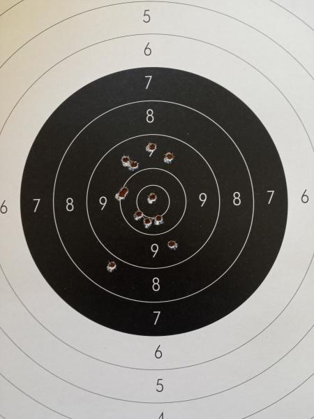

Re: Cargas reducidas para rifle con CSB-1m
Este blanco es del viernes 18. En esta fase no me importan tanto los puntos como el centrado en deriva y la capacidad de agrupar de mi munición.
Comentar que el 9 a las cinco fue por no querer abusar de negro en un cambio de luz y paf, bajo. Lo del 8 a las siete diré en mi descargo que me levanté de la mesa porque había una conversación que me interesaba y al volver estaba desconcentrado.
Cabe un comentario interesante. La bala Loverin del calibre .265" (al ser plomo es una milésima más) es muy precisa pero tiene un coeficiente balístico relativamente bajo, y con algo más que una ligera brisa ya se va un moa a 100 m como mínimo. Ese día no soplaba nada. Ayer hablando con el fabricante me dijo que me daría el fin de semana el CB exacto, que es muy conocido entre ellos porque la bala tiene casi cien años.

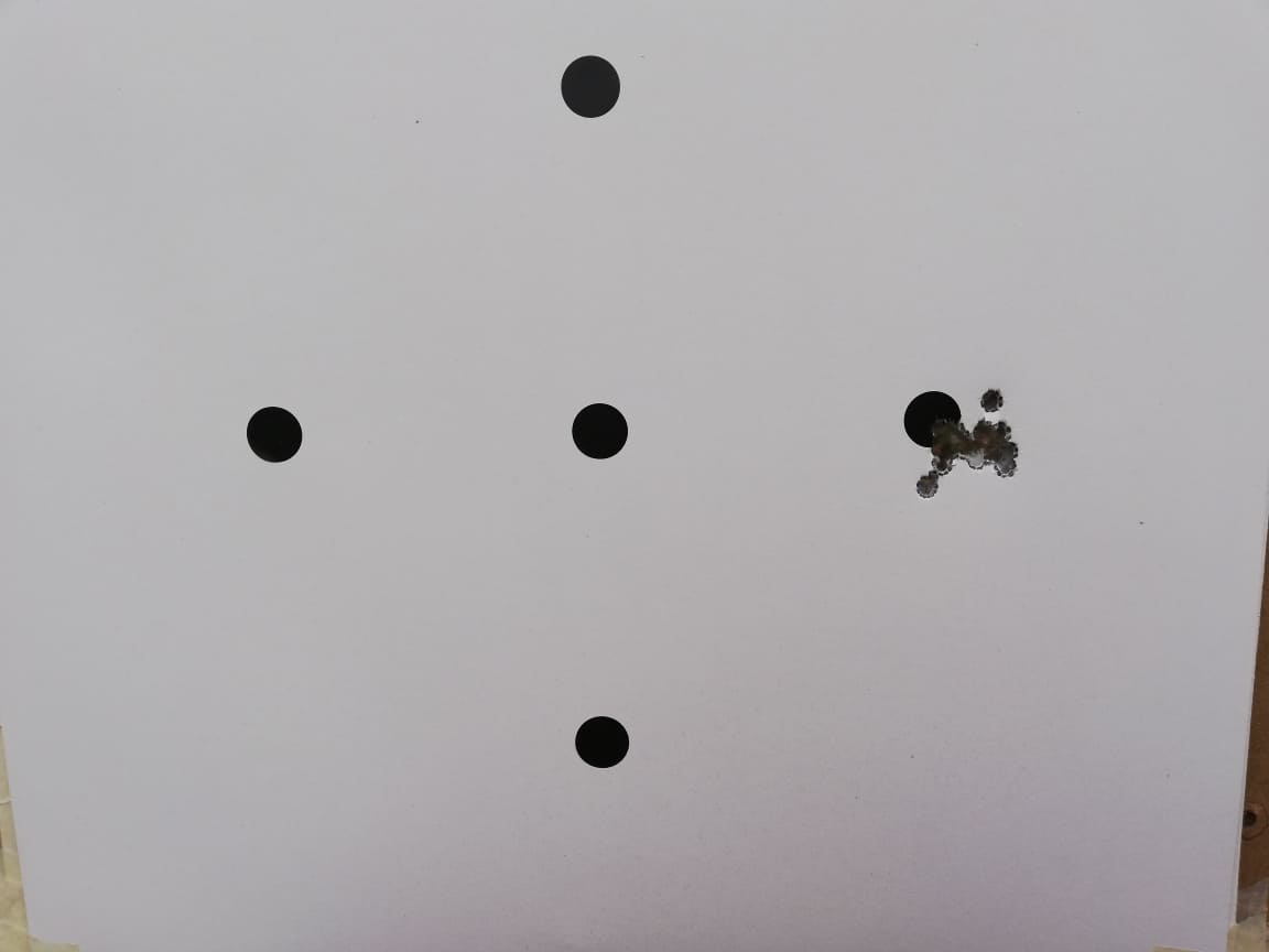

Carga reducida, calibre 30-06, punta Hn 165 grains. 10,5 grains pólvora CSB1 M, velocidad +- 400 m/s
En la diana, coloque varios parches de tapar los impactos, y me entretuve en disparar solamente a uno
20 disparos. Distancia, no tengo más 50 metros.
SIN RELLENO, con estas pólvoras NO HACE FALTA

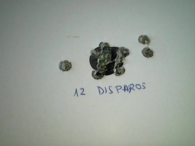

Otra diana, 12 disparos
Con estas cargas solamente hay un pequeño problema, y se ve en la diana de los
12 disparos. Sí dejas enfriar un poco el cañón (Ojo no llega a calentarse), porque te entretienes
charlando, hay 3 fuera del parche.
No agrupa mal, no.
JW.
JW.
From my cold, dead hands !!
¿Con cuántos aumentos?
JW.
JW.
