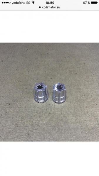

aquí puedes comprar otras un poco mas baratas
estas son para cañón de anima lisa
https://collimator.su/6682/
https://collimator.su/6687/
esta la he comprado es lo mismo que disparar una bala de escopeta sauvestre
https://collimator.su/6690/
no te de miedo pedir yo nunca he tenido ningún problema yo las pido de 100 en 100 para que aduana no me haga pagar de mas pero claro eso puede ser suerte

por cierto le tire a 100 metros con esta bala 5 disparos y para ser disparados con una escopeta de anima lisa la agrupación entro en un circulo de 20 cm
