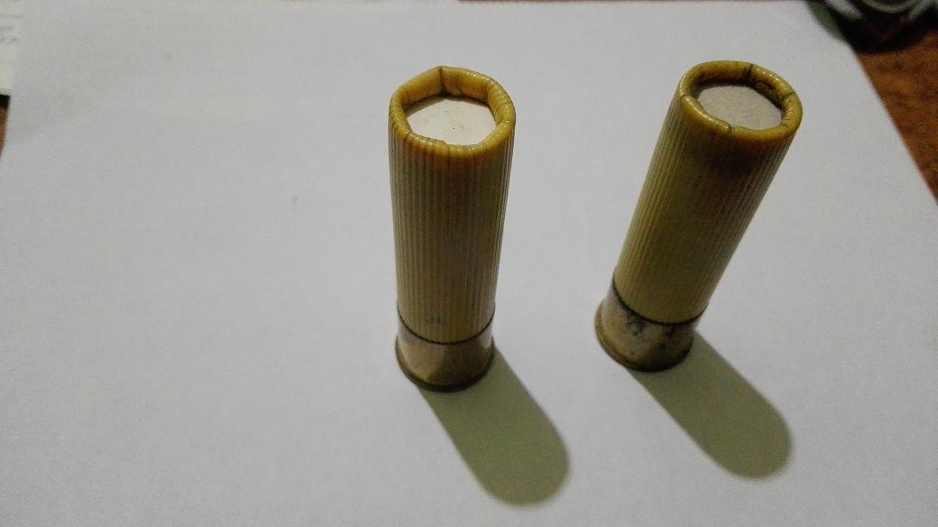

así es como quedan. Estos son del calibre 20.

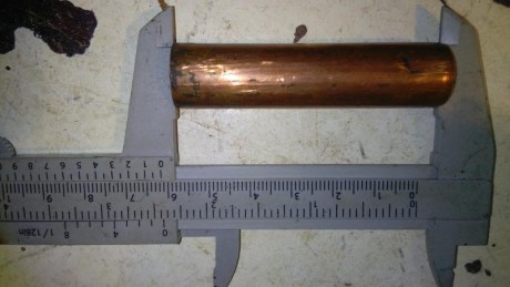

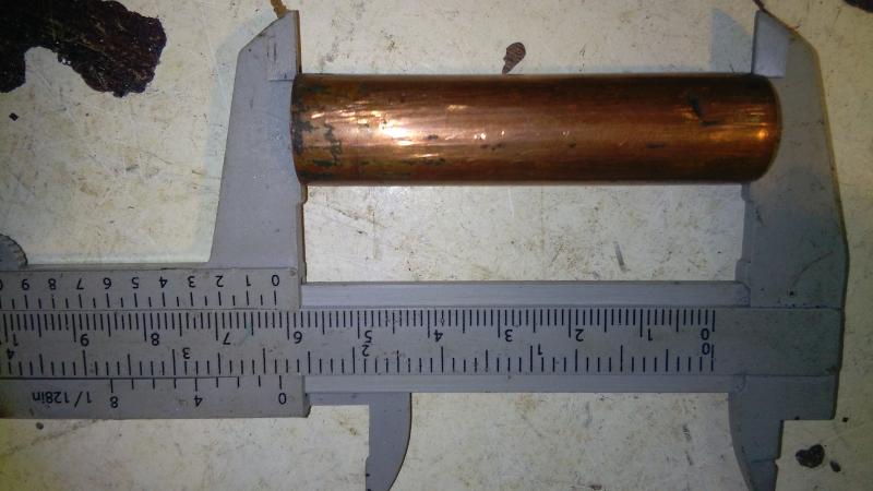

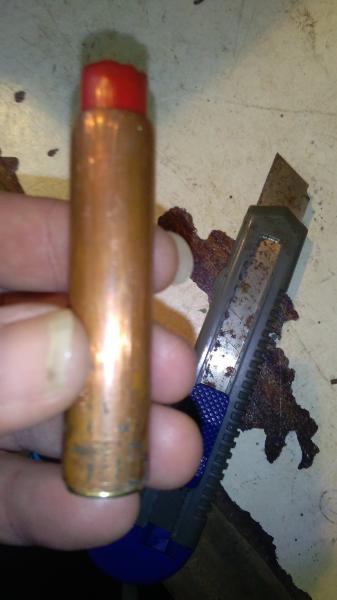

Voy a poner como recargo el .410, que ya me he echo los útiles y tengo los accesorios
Primero, como han dicho anteriormente, recortó las vainas con un tubo de cobre y un cuttex
watii
Mensajes: 232
Registrado: 24 Oct 2007 12:01
Re: RECARGA ESCOPETA, recopilatorio
Mensajepor watii » 03 Ene 2017 14:32

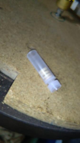

Se recorta facil

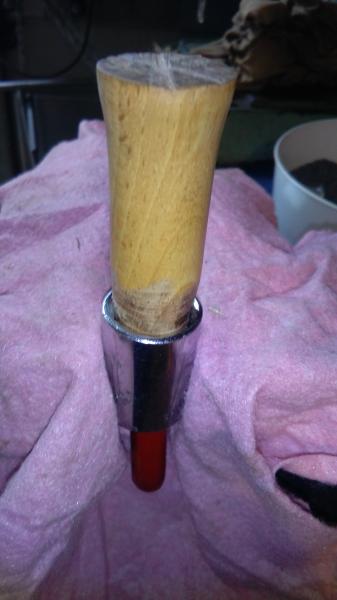

Mensajepor watii » 03 Ene 2017 14:39

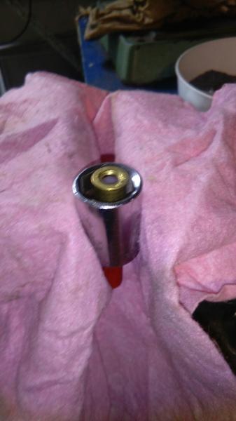

Después meto el pistón nuevo,y usando una llave de vaso de 19,me coincidió que el diámetro interior de la llave da 11,83 mm., asi que a la vez que pongo el pistón,me recalibra el casquillo
pues eso me gustaria hacer un recopilatorio de tablas de recarga para escopeta.
Para empezar ahí os pongo 151

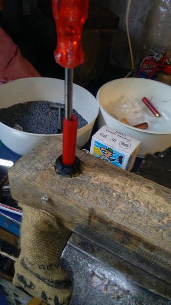

Después,sacamos el pistón viejo con un destornillador y un golpecito con un mazo de goma salen,se pone el cartucho en un cilindro que tenga el hueco para salir el pistón

Mensajepor watii » 03 Ene 2017 14:41
Se han cambiado las fotos, se saca el pistón y se pone el nuevo

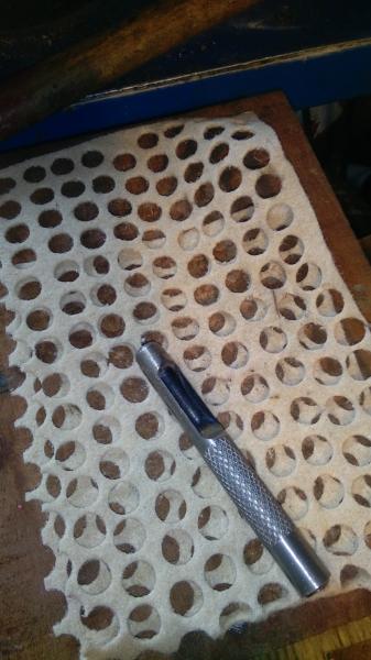

Como los tacos que he podido comprar son para el 410 magun,para que me de la altura con los plomos,le meto 4 discos de una tela de fieltro con un sacabocados de 8 mm,se puede poner o quitar algún disco,ya depende de plomo se utilize
