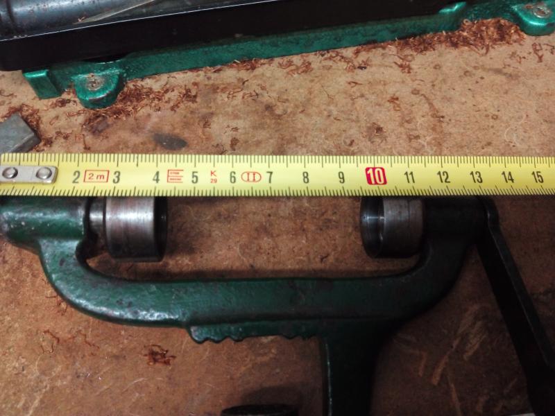

Buenas por la foto me parece que no va aser del 12mm pero lo bueno es probarla el culote se coloca en la boquilla del lado de la palanca y se empuja hasta que la boca del cartucho entre en la otra boquilla ya solo queda dar vueltas a la manivela a la vez que presionamos con la palanca lo de poner la tapita en un cartucho vacio no sirve si acaso llenalo con papeles si te da las medidas del cartucho y la maquina se mueve bien tiene que funcionar bien puede que al principio te queden feos los cartuchos hasta que cogas practica en la pagina todocoleccion yo he visto varias por si os interesa

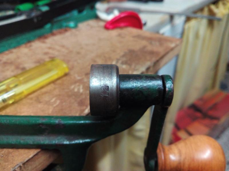

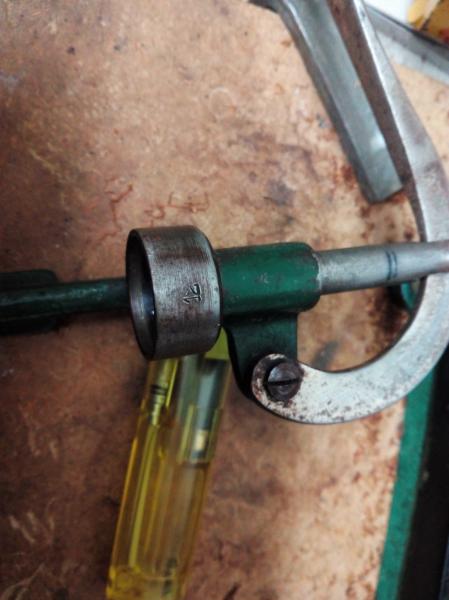

Jared escribió:Buenas tardes a todos!
He encontrado esta máquina rebordeadora. La parte de arriba de la prensa mide 16mm y la de abajo 24mm. La voy a ver esta semana para comprarla y me gustaría saber si esas medidas sirven para un cartucho del 12 o son otras. ¿Alguien tiene idea de como debo hacer para probar si sirve? Tenía pensado llevar unas vainas vacías, pero nunca he tenido una en las manos y no sé como probarla.
Muchas gracias a todos
En los dos cabezales suelen llevar marcado el calibre para el que se pueden emplear

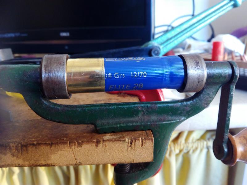

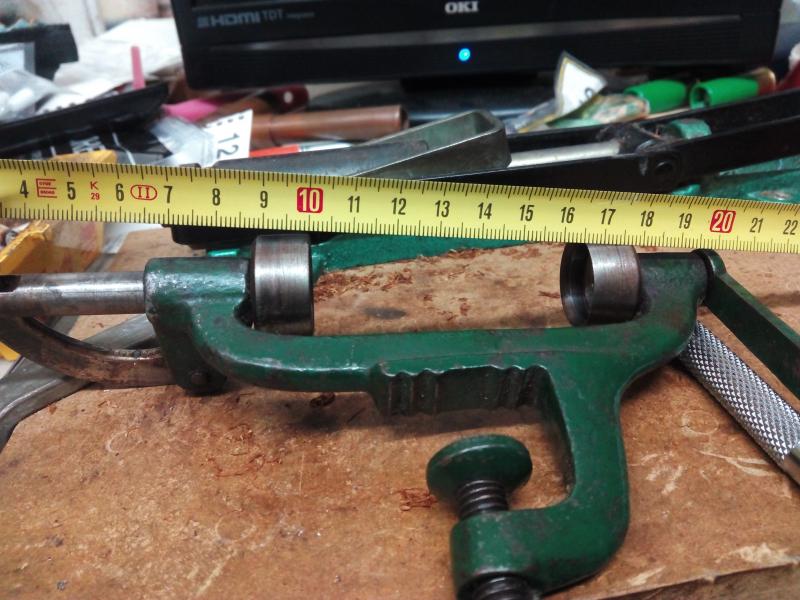

Es importante también está medida
En esta rebordeadora me entran muy justos los cartuchos de 70 mm

Mensajepor lewis » 27 Nov 2016 21:35
Puede que sea para el antiguo 12-65 porque acabo de medir mi rebordeadora y da exterior lo mismo pero interior de los cabezales da 83-4 milímetros en total abierta mientras que en la de la foto parece que no tenga profundidad nada más que muy justa, aunque si funciona, manos a la obra.

Mensajepor gumersindo » 28 Nov 2016 11:00
Seguramente Lewis, pero a esa medida debes sumar las concavidades de los cabezales y da justo para cartuchos de 70 mm

Mensajepor lewis » 28 Nov 2016 20:50
Tengo que darte la razón, amigo Gumersindo, en la mía entran igual, algo que no había percibido porque los rebordeo cuando están ya cerrados en estrella para igualarlos o si es con tapa ésta está ya puesta.
¿Para qué los pones en el rebordeador con el cierre abierto ? ¿tiene alguna finalidad?

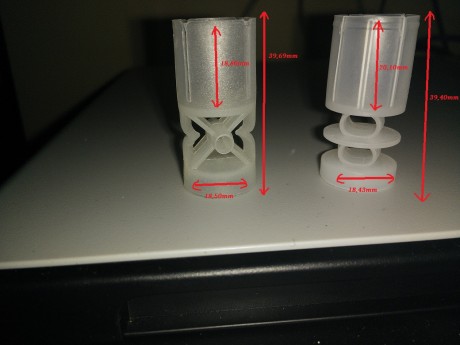

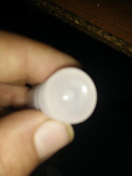

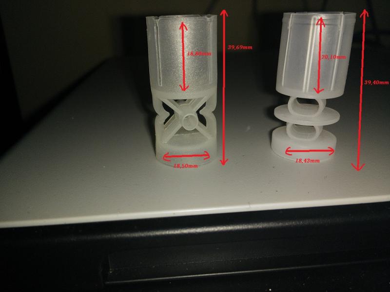

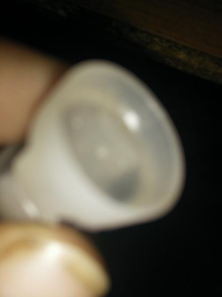

me han regalado tacos de estos modelos y no se que diferencia hay entre ellos y si los puedo utilizar para recarga de cartucho de 32gramos en las fotos se puede observar que la coma donde va la polvora uno tiene mas profundidad que la otra.gracias un saludo
pues eso me gustaria hacer un recopilatorio de tablas de recarga para escopeta.
Para empezar ahí os pongo 140
Para empezar ahí os pongo 141

Comprueba cuantos gramos de perdigones caben en cada taco y así saldrás de dudas.
La forma de la copa inferior incide en la obturación, esa forma de campana se expande contra las paredes del cañón con la a deflagración de la pólvora
