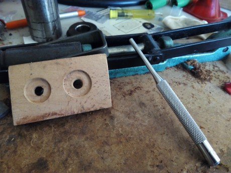

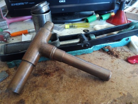

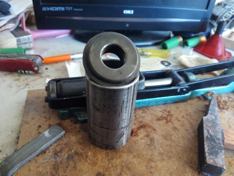

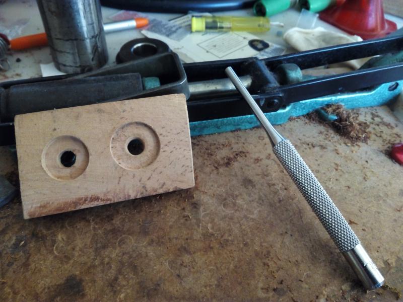

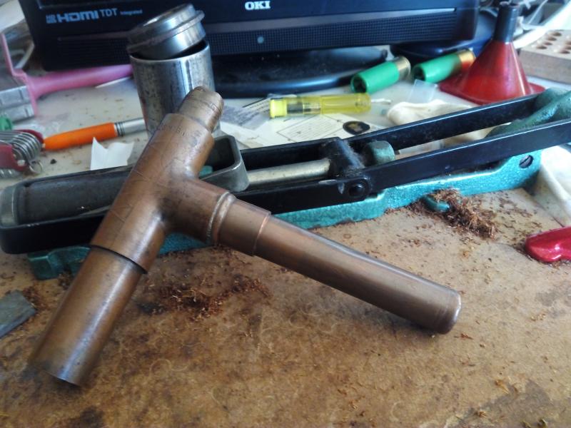

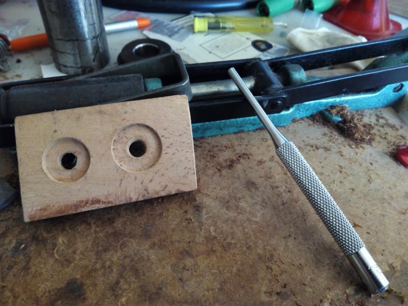

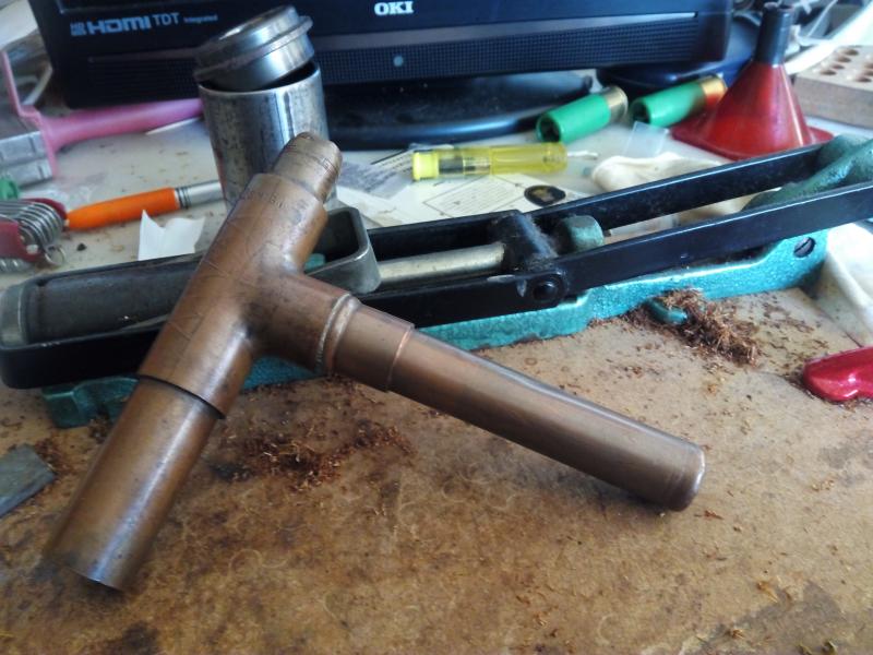

Por si te es útil, te pongo estas fotos de mis útiles caseros, son para el 12, pero para un 410 basta con adoptar unos de la medida adecuada
Útiles para desempistonar
Útiles de recalibrado
Empistonador
Empistonador

Supongo que en Siarm puedes encontrar un cabezal de rebordear para el 410 que puedas acoplar a un taladro

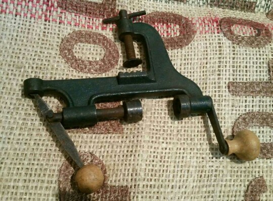

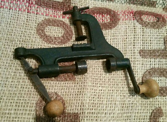

Re: RECARGA ESCOPETA, recopilatorio
Buenas tardes a todos!
He encontrado esta máquina rebordeadora. La parte de arriba de la prensa mide 16mm y la de abajo 24mm. La voy a ver esta semana para comprarla y me gustaría saber si esas medidas sirven para un cartucho del 12 o son otras. ¿Alguien tiene idea de como debo hacer para probar si sirve? Tenía pensado llevar unas vainas vacías, pero nunca he tenido una en las manos y no sé como probarla.
Muchas gracias a todos
Las armas tienen por objeto y fin la paz, que es el mayor bien que los hombres pueden desear en esta vida.
(Miguel de Cervantes Saavedra)
Ni idea, una como esa quiero yo para el 20¡pero no sé cómo probarla, prueba a meter uno del 12 vacío, haber que hace
Creo que hay que cortarlos de largo, y llévate algunas tapas de cartón, haber si responden algún entendido del tema
