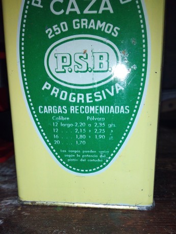

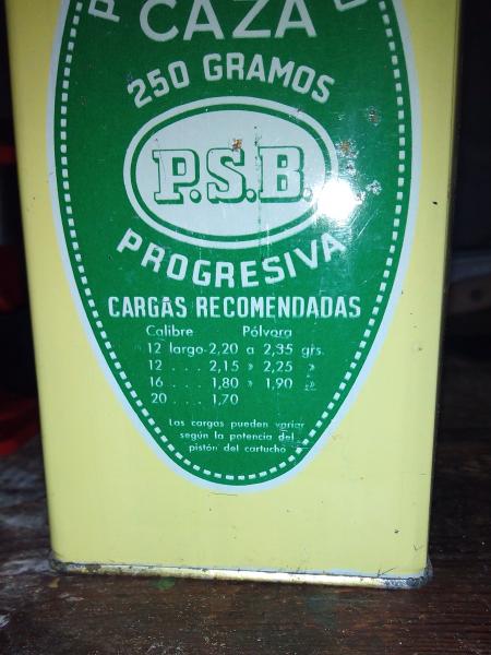

Este es un bote antiguo. Con esta pólvora yo he recargado cartuchos desde 31 a 36 grms. Ahí en la foto te pone cargas, pero yo no me he fiado porque son muy altas
pues eso me gustaria hacer un recopilatorio de tablas de recarga para escopeta.
Para empezar ahí os pongo 100

plumas
Mensajes: 222
Registrado: 06 Abr 2013 00:05
Re: RECARGA ESCOPETA, recopilatorio
Mensajepor plumas » 09 Jun 2016 00:09
Es curioso cómo denomina al 12/70 como 12 largo, cuando lo normal era el 12/65.
Y 2 pesetas el bote, casi no tiene años.

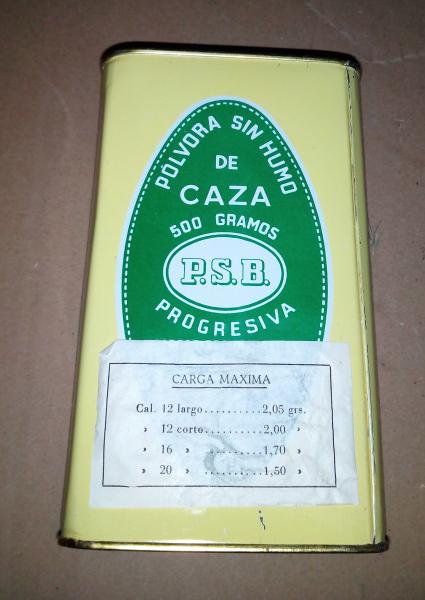

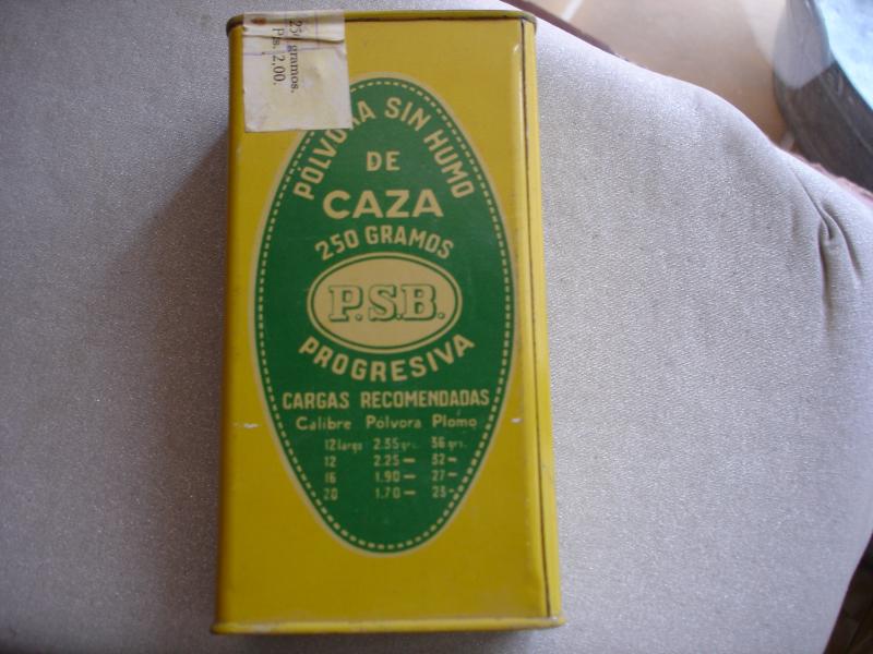

mirando las fotos de mis botes de polvora, he visto ciertas diferencias con la foto que colgo el compañero Montre.
Aqui os cuelgo unas fotos de mis botes
