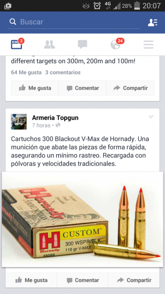

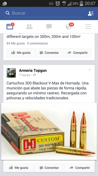

Pd. Ah, se me olvidaba. El primer error y quizás más importante ya aparece en la primera página de este hilo, en la segunda intervención ya se dice que las cargas del 300 Whisper valen. Nada más lejos de la realidad.
El 300 whisper, por ser un wildcat fuera de norma SAMMI, puede ser mucho más caliente que el Blackout; los fabricantes de armas han hecho, por tanto, cañones más robustos para el Whisper, cosa que no han hecho los de las plataformas para el Blackout. Usar, por tanto, las pólvoras y cargas del Whisper en el otro es una invitación a la sobrepresión, como así sucede.
Y, como siempre en la teoría de errores, el error final es la suma de los anteriores. Muchos usan las tablas americanas del 300 Whisper, y además las extrapolan a las pólvoras españolas, para cargar el 300 blackout.
Sumemos también la transformación de vainas y otros y tenemos el éxito asegurado y la vida de nuestra arma colgando de un hilo, o quizás la nuestra¿?
Resultado
Error+error+...+ error = Mucha sobrepresión
