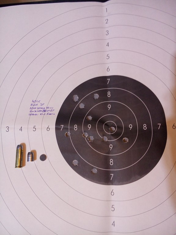

Recientemente he adquirido un revolver de este calibre y aqui os dejo mi pequeña aportacion.
Arma usada: Revolver 45 LC
Marca: Pietta
Modelo: Cattleman 1873 Liberty
Largo del cañón: 5.5"
Proyectil: FUNDIDO
Marca: LEE
Modelo: 452-255-RF
Diámetro: .452"
Peso: 255 gr.
Pólvora: NEGRA
Marca: RIO
nº ó Modelo: 3F (FFF)
Grains: 15gr.
Separador: Fieltro 1mm. espesor
Diamertro: 11mm.
Relleno: Semola de trigo
Peso relleno: 10gr.
Pistón: Large Pistol
Marca y modelo: Seller & Bellot
Vaina: 45LC
Marca: Seller & Bellot
Longitud total del cartucho ya montado: 39,50 mm.
Velocidad: No medida
Notas adicionales: Disparo muy agradable para la poca experiencia en este calibre y con este revolver agrupación bastante decente

De estas tres cargas, con las que mas incapie hare sera con las cargas de 15 y 17 grain para poder llegar a una conclusion de con cual me quedare.
aqui os dejo unas fotografias de las respectivas dianas.
Estimados amigos, he iniciado este hilo para que entre todos colaboremos con los datos de recarga que 90
Diana 15 gr 3f

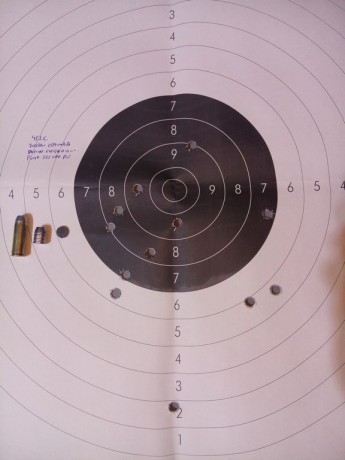

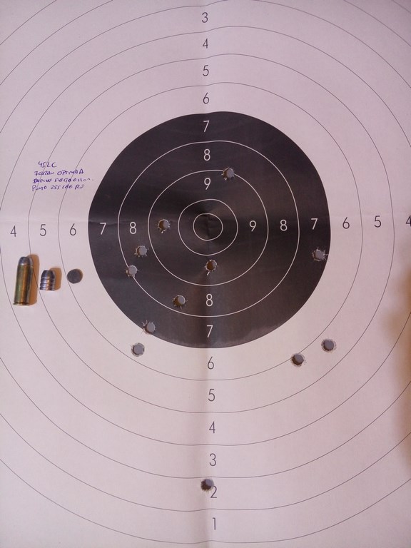

Algunas pruebas mas.
Marca: Pietta
Proyectil: FUNDIDO
Marca: LEE
Modelo: 452-255-RF
Diámetro: .452"
Peso: 255 gr.
Pólvora: NITRO
Marca: MAXAN
nº ó Modelo: OPTIMA A
Grains: 7gr.
Separador: Fieltro 1mm. espesor ( para sujeccion de polvora atras )
Diamertro: 11mm.
Relleno: NO
Peso relleno:
Vaina: 45LC
Notas adicionales: Disparo contundente con poca agrupación con esta pólvora tendré que hacer mas pruebas

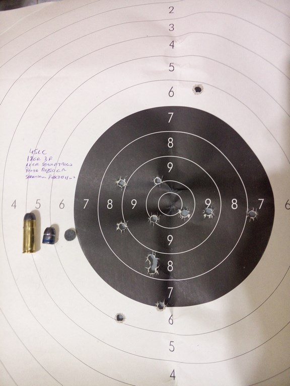

Marca: Pietta
Proyectil: Comercial
Marca: RG PUGNATOR
Modelo: 250-RF
Diámetro: .452"
Peso: 250 gr.
Pólvora: NEGRA
Marca: RIO
Grains: 18gr.
Diamertro: 11mm.
Peso relleno: 11gr.
Vaina: 45LC
Longitud total del cartucho ya montado: 40.00 mm.
Notas adicionales: Disparo fuerte algo disperso pero centrado

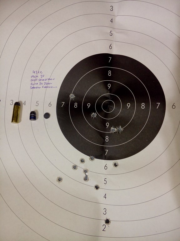

Marca: Pietta
Marca: RG PUGNATOR
Modelo: 250-RF
Diámetro: .452"
Peso: 250 gr.
Pólvora: NEGRA
Marca: RIO
Grains: 19gr.
Diamertro: 11mm.
Peso relleno: 10gr.
Vaina: 45LC
Notas adicionales: Disparo fuerte vainas y revolver muy sucio mucho residuo mas dispersión y baja el disparo
Aquí os dejo unas fotografías de las dianas.
Estimados amigos, he iniciado este hilo para que entre todos colaboremos con los datos de recarga que 100
diana 7 gr Optima A
Estimados amigos, he iniciado este hilo para que entre todos colaboremos con los datos de recarga que 101
Diana 18 gr 3f
Estimados amigos, he iniciado este hilo para que entre todos colaboremos con los datos de recarga que 102
Diana 19 gr 3f

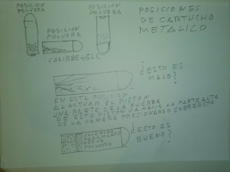

Hola, un calibre 45lc o 44 40 (mismo problema) recargado con CSB1M 7,2 grainsel espacio que ocupa esta polvora en el interior del cartucho es de mas menos la tercera parte del total del interior del cartucho, cuando este cartucho se pone orizontal la polvor se desplaza dejando al menos medio piston sin cubrir de polvora, cuando deflagra el piston la mitad de esta fuerza va en vacio por el interior del cartucho.
la pregunta, ¿es conveniente utilizar calepinos que mantengan la polvora toda en el fondo del cartucho?
Unos dicen que si, otros que no, como la cancion, aparentemente en teoria si seria conveniente, pero el no hacerlo ¿puede traer consecuencias?
se ha utilizado esta carga para rifle con puntas plomo 200grains para el 44 40 y para puntas de 250 grains en 45 para rifle en todo momento

afar21011 escribió:Hola, un calibre 45lc o 44 40 (mismo problema) recargado con CSB1M 7,2 grainsel espacio que ocupa esta polvora en el interior del cartucho es de mas menos la tercera parte del total del interior del cartucho, cuando este cartucho se pone orizontal la polvor se desplaza dejando al menos medio piston sin cubrir de polvora, cuando deflagra el piston la mitad de esta fuerza va en vacio por el interior del cartucho.
En efecto el espacio libre es norme.
Consecuencia: las combustiones son MUY IRREGURALES y las velocidades de los proyectiles difieren MUCHO entre sí con cargas exactamente iguales
LA MEJOR solución: compra gas-checks del calibre .45
Con la parte posterior de un botador u otro objeto macizo cilíndrico de aprox 10 mm de diámetro, introduce un gascheck encima de la polvora, situando el instrumento cilíndrico encima y golpeando con un martillo hasta que comprima la polvora en el fondo
De este modo obtendrás velocidades muy regulares sin ningún peligro.
EN NINGÚN CASO rellenes el espacio vacío con algo sólido!!!. Ello reduciría la cámara de explosión y toda la presión se concentraría en la porción de vaina ocupada por la polvora y...KABUM!!!!! reventón chungo y muy peligroso (sobre todo x tratarse de un revolver)
...son diezmil :mrgreen:

Un gascheck no es una chapita de cobre con los bordes vueltos en ángulo de 90 º????
:shock: no es un sólido???
Acaso no es algo que pueda quedar atascado en el interior del cañón???

gumersindo escribió:Un gascheck no es una chapita de cobre con los bordes vueltos en ángulo de 90 º????
Tened mucho cuidado con lo que metéis dentro de un cartucho
:birra^:
Buenos días,
Claro que es sólido, es de cobre o latón. Pero NO ABULTA NI OCUPA a penas espacio ni, consecuentemente, reduce la cámara de combustión.
Me refería a que NO se debe rellenar el espacio sobrante con algo sólido que ocupe todo ese espacio. Por ejemplo, no completar el espacio con sémola o un taco de plástico...etc
No es peligroso hacerlo con un gas-check. Éste SIEMRE SALE disparado. Lo he probado unas 200 veces. Jamás se queda en el cañón. :duel-guns:
