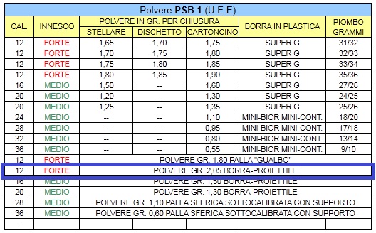

¿que cantidad de Optima A seria necesaria para esa bala de 32 gramos en una escopeta de trombon Norinco "Trench Gun" de cañon cilindrico.
He adquirido una partidita de esas balas ,antes de leer este post y me ahorrarias invetigacion,tambien he conseguido algo de Santa Barbara fil 41-c.

Yo todavia no he tenido oportunidad de recargar ninguna, si bien tengo comprados 50 proyectiles que estan a espensas de que ma traigan unas vainas del 12 que he comprado nuevas para recargarlas, consultando en la pagina de Elio Gualandi recomienda una serie de cargas para este proyectil aqui te dejo una imagen de la misma, ya en su dia El compañero Gumersindo puso el enlace esta en las primeras paginas de este post.
Ten en cuenta que como en todo hay que hacer alguna prueba antes empezando un poco por debajo, yo como abras visto he recargado las de 28 gramos con 1,85 gramos de PSB5.
Si te fijas en la tabla de carga es con polvora PSB1 - CSB1 que se comenta que es la equivalente a la actual Optima A.Fijate en la carga para calibre 12 con proyectil, Borra-Proiettile te la he enmarcado en azul OJO REBAJA UN POQUITO LA CARGA Y PRUEBAS
Yo en cuanto reciba las vainas realizare unas pruebas con Optima A y PSB5.
pues eso me gustaria hacer un recopilatorio de tablas de recarga para escopeta.
Para empezar ahí os pongo 120
