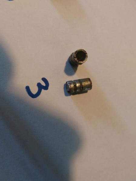

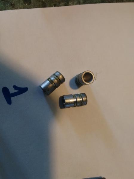

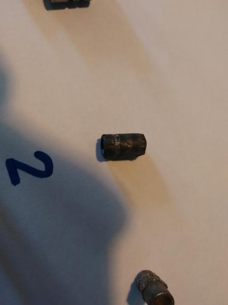

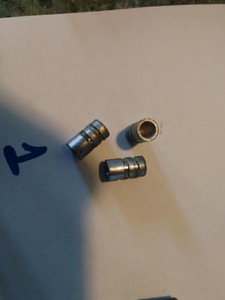

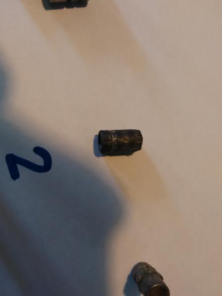

Mensajepor canuto1968 » 20 Feb 2017 17:19
hay estan las puntas
las disparadas no las puedo tener,algunas se parten en varios cachos pues en el blanco hacen varios agujeros
Buenas a todos.
Despues de ver estos dias atras anuncios y post en referencia a este molde, voy a ver 140
punta desmontada
Buenas a todos.
Despues de ver estos dias atras anuncios y post en referencia a este molde, voy a ver 141
punta seller bellot sin disparar
Buenas a todos.
Despues de ver estos dias atras anuncios y post en referencia a este molde, voy a ver 142
puntas sin usar

Mensajepor luis7 » 20 Feb 2017 18:53
La verdad, es un misterio.
Tienes forma de saber que dureza tiene la mezcla que usas?
Podría estar contaminada la mezcla con zinc?, te lo digo por la terminación que tiene la base hueca de la foto nº 3.
Que tipo de plomo utilizas a parte de las letras de imprenta?
Ya nos vas diciendo.
