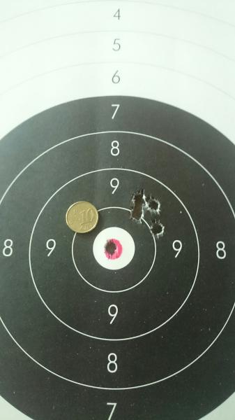

pruebas santa barbara modelo a 8x57
vainas hornady
cci 200
hornady sst 170 grns
ltc 76,10mms
carga: 50,8 grns rs 52
velocidad: 858 m/s
distancia 100mts
el tiro de arriba se me fue, el grupo son cuatro disparos.

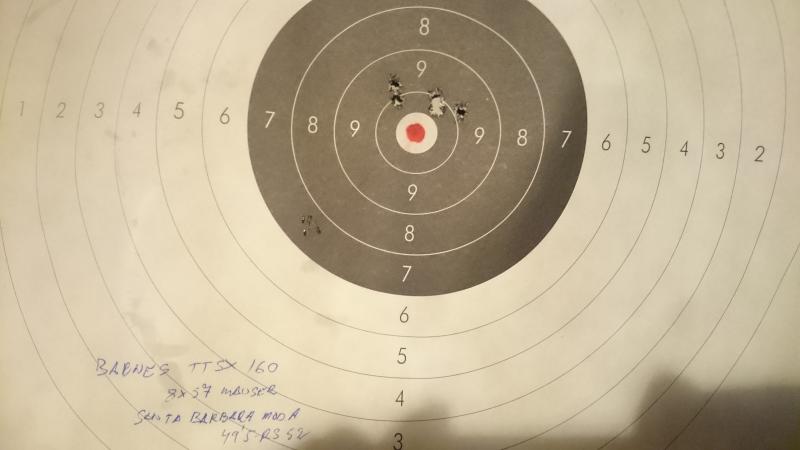

santa barbara modelo A 8x57 mauser
ltc 77.55
vaina hornady
rs 52 :49.5
piston cci 200
punta barnes ttsx 160
distancia 100mts
la agrupacion se puede mejorar pero no esta mal para empezar con estas puntas

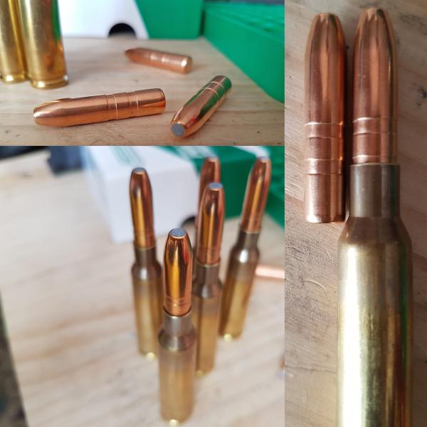

Estoy probando la RS 52 y en 6,5x55 con 37gn y en 8x57 con 45gn los pistones CCI200 me salen planos y anchos.
No noto síntomas de sobrepresión y la vaina sale suave pero me preocupa un poco.
La agrupación con el 6,5 ha sido buena con el 8 no tanto pero supongo que es problema mío. Es un rifle VZ24 y el alza es super fina.
Que pasa con ese aplanado de los pistones?

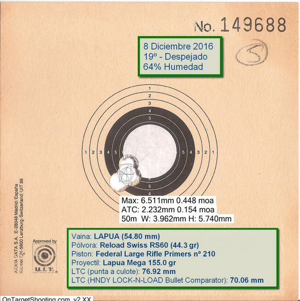

Re: PRUEBAS PÓLVORA RS
Fecha: 08-12-2016
Tiempo: Despejado, 19° C, 64% Humedad
4 Disparos por serie.
50 mts de distancia al Blanco.
Rifle: Blaser R93 Professional.
6.5x55 Sueco
Proyectil: Lapua Mega 155
Peso real del proyectil: 154.96 gr (promedio del pesaje de 20 proyectiles con báscula analógica)
Vainas Lapua recortadas a 54.80 mm
Pólvora: Reload Swiss RS60 (44.3 gr)
Pistón: Federal Large Rifle nº 210
Proyectil a 0.35 mm de estrías.
LTC: (con el Hornady Bullet Comparator L-N-L) 70.06 mm
LTC: (de culote a punta) 76.92 mm
Velocidad: 823 m/s
(El cartucho comercial Lapua Mega da oficialmente 780 m/s)
PD: No he terminado de desarrollar esta carga...estoy seguro de que puedo cerrar aun más el grupo asentando un poco mas el proyectil.
PD2: Editado para actualizar datos de cronógrafo con mas muestras y fotos.
PD3: Editado para actualizar velocidad. Ahora las lecturas son mas precisas con mi nuevo MagnetoSpeed.
IMPORTANTE: Esta carga sólo debe realizarse en rifles modernos, que admitan presiones de la variante SKAN del 6.5x55

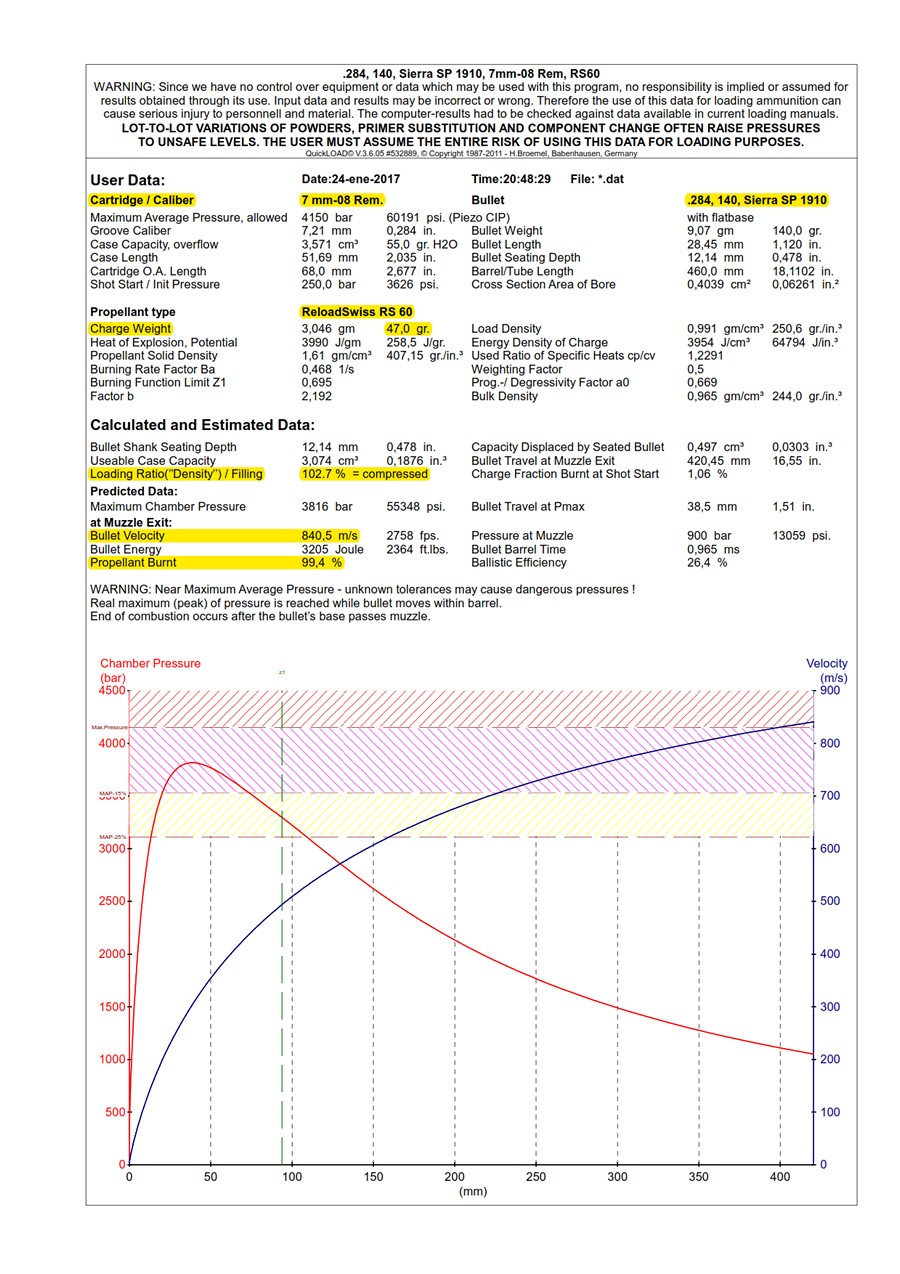

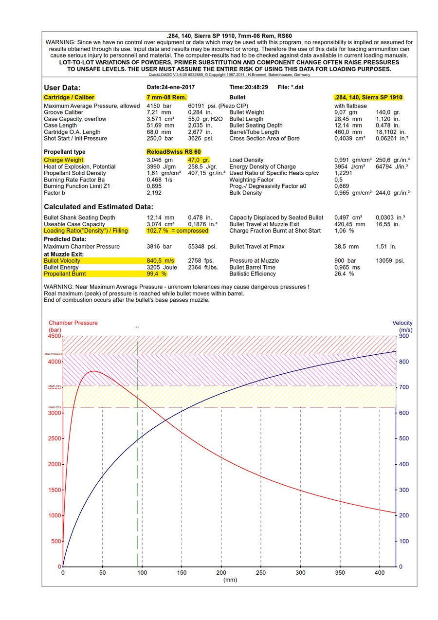

Buenas, he estado probando la polvora rs62 en mi sevenen 7mm08 con cañon de 46cm, y como no hay tablas para 140grain (punta sierra pro hunter)o por lo menos no las encuentro y me he basado en la punta de 150 grain. Para empezar medi el free bore y me da un ltc de 69,09mm. he cargado 3 de 40grain, 3de 41 y 3 de 42 (con ltc de 67,50mm y el resultado ha sido :
40grain 587ms de media
41------603
42------631
Y al ver que la vaina le cabe poca mas polvora, he vuelto a cargar con ltc 68.00mm, 3de 43grain, 3de 43.5grain, 3 de 44grain y 3 de 44.5grain y han dado:
43------658ms
43.5----673
44------692
44.5----709
las de 44 y 44.5 la carga se comprime al meter el proyectil. Y todas sin ningun sintoma de sobrepresion. El cronografo es un carlwell y con el 243 y 270 va bien por eso lo descarto como posible problema. Estos resultados me parecen muy escasos y me estoy volviendo loco. En las tablas de RS, pone que la rs62 es apta para el 7mm08. He de añadir que los grupos a 100m quitando la carga de 40 y 41, las demas han sido de 2-3cm. Iluminarme el camino compañeros. Gracias
41------603
42------631
43------658ms
43.5----673
44------692
44.5----709
- idelbarrio
- 375 HH Magnum
- Mensajes: 2584
- Registrado: 30 Ene 2008 06:01
- Ubicación: Madrid
Lamoracha escribió:Buenas, he estado probando la polvora rs62 en mi sevenen 7mm08 con cañon de 46cm, y como no hay tablas para 140grain (punta sierra pro hunter)o por lo menos no las encuentro y me he basado en la punta de 150 grain. Para empezar medi el free bore y me da un ltc de 69,09mm. he cargado 3 de 40grain, 3de 41 y 3 de 42 (con ltc de 67,50mm y el resultado ha sido :
41------603
42------631
43------658ms
43.5----673
44------692
44.5----709
Yo lo que veo que para ese cañón tuyo tan corto la rs62 es muy lenta y no se quemara toda por eso te da muy poca velocidad.
Yo probaría con rs50 o 52 que es un poco más viva y te dará más velocidad

Gracias por vuestras aportaciones, el gráfico me ha sido de gran ayuda aunque no sepa inglés medio las entiendo bien. Ya imaginaba que iba ser un poquito lenta (rs62), porque esas velocidades con el cartucho hasta la boca de pólvora está muy por debajo de una velocidad normal para ese peso de punta. Ahora mi pregunta es, qué diferencia hay entre la RS 50 y la RS 52, lo único que encontrado es que la 52 es de doble base y segun escribe idelbarrio que es mas viva. Tendré que comprar Otro kilos de pólvora para probar. Gracias

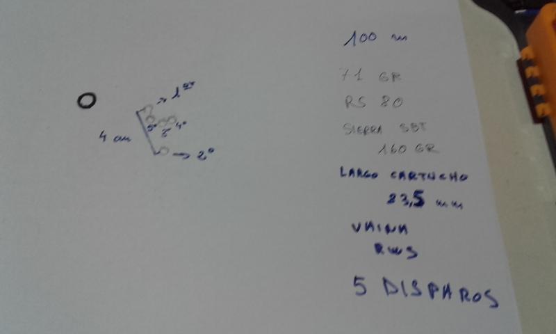

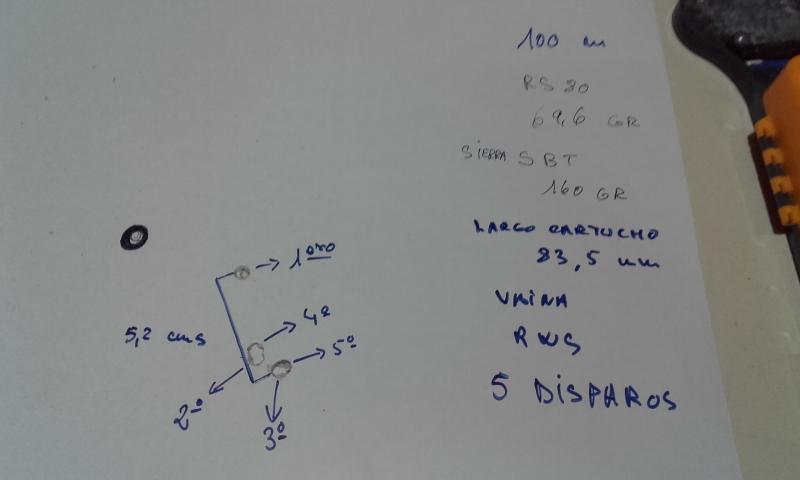

pongo aquí unas fotos de pruebas con RS80 para el 7 mm rm . y la tabla que me enviaron los de RS aunque ya la había puesto aquí mismo con anterioridad.No os fieis para nada de lo que envían.En la tabla que me enviaron pone como carga idónea 74 gr .Y digo yo en que vaina meto esos grs , porque en una del 7mm rm de la marca rws hasta donde empieza el hombro entra 72,5 y hasta el cuello 76,5 .Sin prensar la polvora entraran unos 72,5 grs.Tengo que decir que después de haber realizado pruebas con la rs 70 para este calibre no iba nada bien , con esta mejora bastante pero sigue sin llenarme.El arma agrupa 5 disparos en 1,5 cms a 100 m con este mismo proyectil y la tubal 7000 , por eso estos resultados no me convencen para nada.Tengo que seguir probando de momento esto es lo que tengo.
RS80
sierra sbt 160 gr
piston winchester magnum
Vaina RWS de un disparo
crimpado muy suave.
Cañón de 60 cm
Rifle de cerrojo
100 m
Largo del cartucho 82,3 mm
RS80
sierra sbt 160 gr
crimpado muy suave.
Cañón de 60 cm
Rifle de cerrojo
100 m
