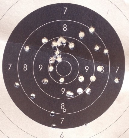

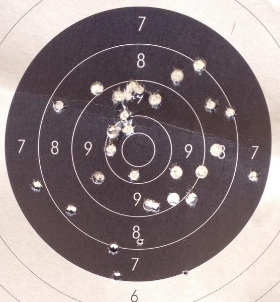

bueno compañeros, después de pelearme con la máquina y tratar de hace lo mejor posible la tarea, he probado los peimeros cartuchos con los datos que me habéis proporcionado y aquí están los resultados. Tirando como quien dice a salto de mata y sin demasiado rigor.
Por ahora estoy satisfecho, me pongo un cinco pelao y con los apuntes q me han hecho dos compañeros en el club sobre el excesivo crimpado (taper crimp) y la LTC un poco por debajo de lo que ellos les parece correcto, aunque me ajusté lo q pude a los datos q tenía por vuestra parte.muchísimas gracias a todos y sigo con la producción de prueba.

Añado:
Ningún impacto entró de lado o girado el proyectil, ningún impacto fuera del negro y la diana ya tenía 5 impactos de .22 q en la foto si no me equivoco se ven 2
Total, 30 cartuchos diaparados

Enhorabuena por la puntuación, la misma que saco yo con mi X-five si me concentro mucho y lo sueño bien :apla:
Me has tirado la moral por el suelo, qué pasada. Ya te digo, yo ni a 10 m hago eso. :birra^:

muchas gracias compañero. la foto que he puesto no es para quedar como el "robin jud" de las pistolas, ni mucho menos que va que va!! mi unica intencion es ilustrar el resultado de la recarga con esta pistola en concreto, como si fuera un archivo, para que me sirva en mi proposito y ayude al que pueda interesar este tema. yo prefiero ser modesto y aunque no tiro mal, hay mucha gente que tira mucho mejor que yo, y que todos los dias veo a tiradores con 20 años mas que yo de edad e infinita experiencia y los miro con respeto reverencial preguntandome si lo mismo algun dia llego a la mitad que ellos. ojalá!!
solo queria ilustrar el tema despues de tanta lata que he dado y agradecer de algún modo a todos los que han leido este tema, y sobretodo a los que me han echado una mano. que se note que no cojo y me marcho sin decir gracias por vuestra ayuda. lo de la puntuación es para mi anecdotico, y lo que me alegra es que agrupe y que no entren atravesadas.
siempre a mejorar.
el merito esta en hacer 9 de media con munición comercial, peleando con los talegazos que pega un cartucho detras de otro, eso tambien lo digo.
muchas gracias de nuevo a ti compañero y a todos por leer y colaborar en este hilo. :apla: :apla:

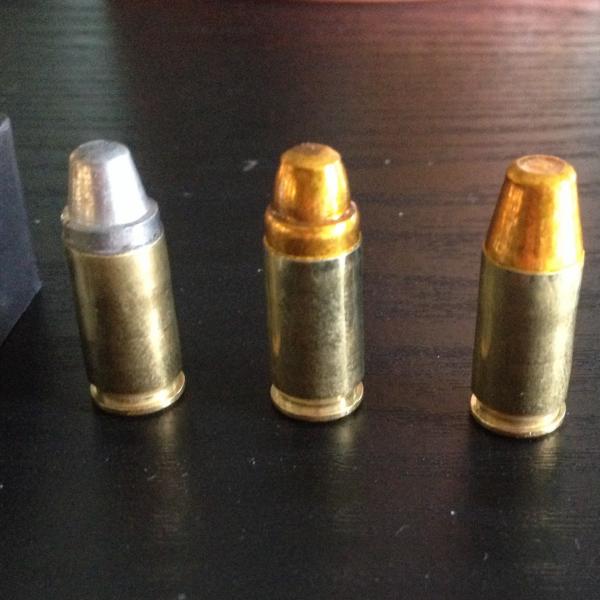

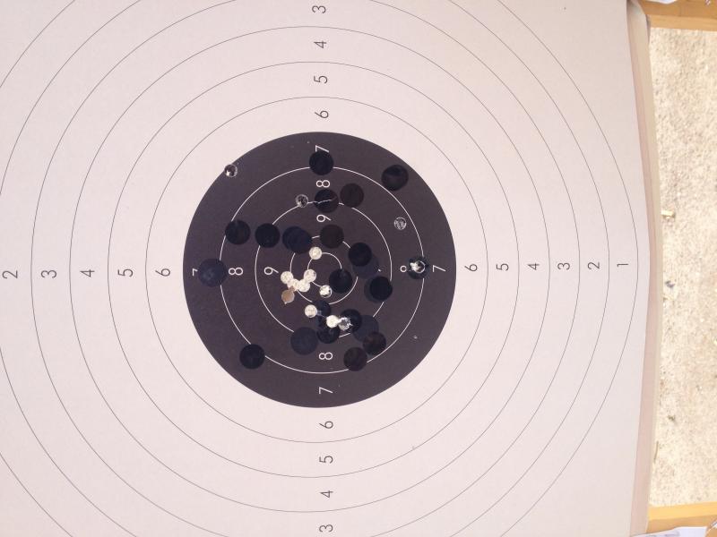

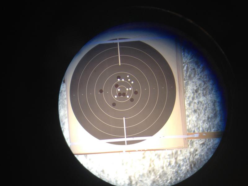

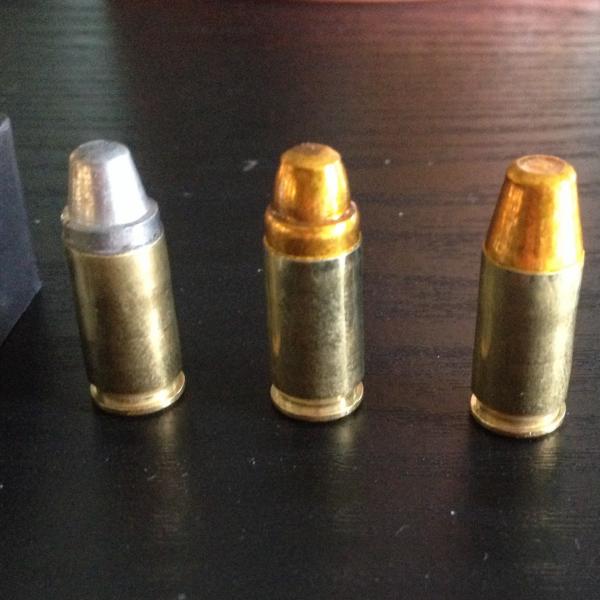

Después de resolver todos los problemas relacionados con la producción del cartucho "perfecto" para mi pistola, y resolver un detalle muy significativo con la pistola ( falta de lubricación y por lo tanto de automatización del sistema... gotitas de aceite al canto y tema resuelto) dejo ya de hacer pruebas y más pruebas y vuelvo al entrenamiento riguroso con sus tiempos y entradas al pie del reglamento.
Estos son los resultados con los datos tomados del consejo de los compañeros que compartieron su experiencia y sabiduría.
Las puntas son SWC 124 gr plomo visto, BA9 4,5grains vaina fiocchi del 2010, y fulminante fiocchi.
El resultado del entrenamiento han sido 549, que habida cuenta del trabajo que me ha supuesto considero un resultado aceptable simplemente, sabiendome en posibilidad de mejorar la parte humana.
Aquí van esas fotos y cuando tenga oportunidad añado más con otros tipos de puntas.
Un saludo cordial.
