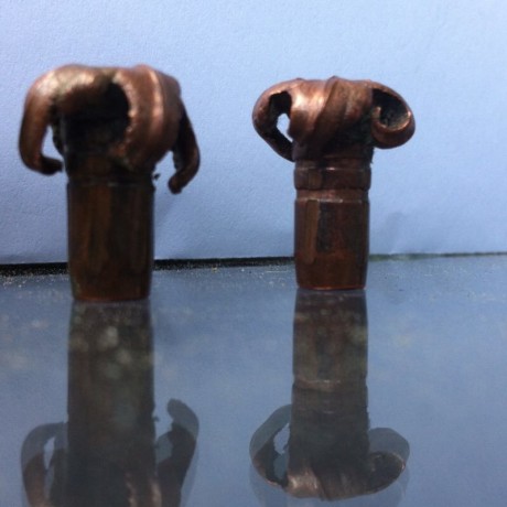

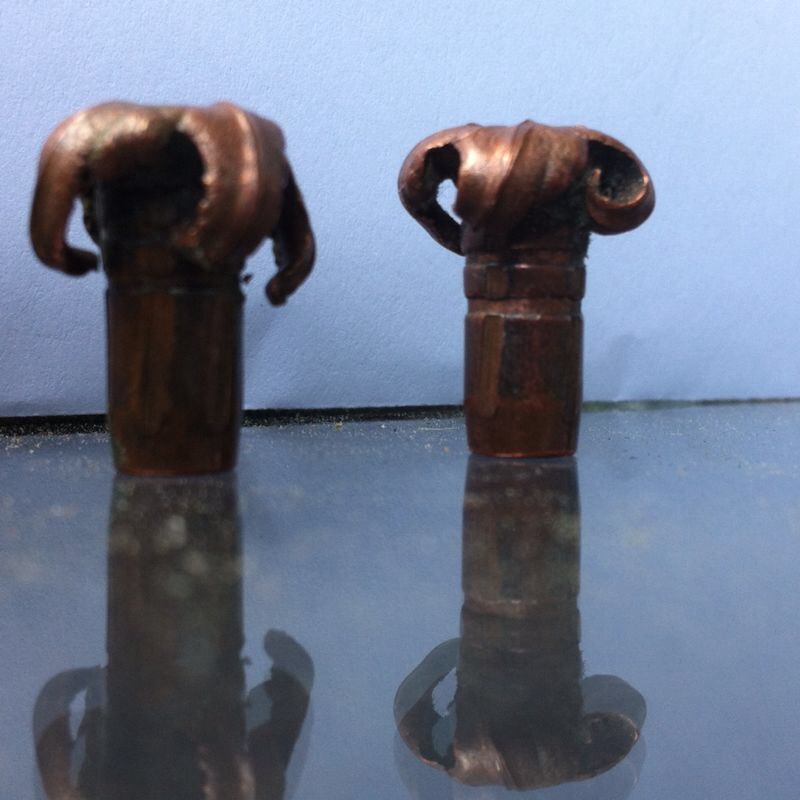

Ya he encontrado las fotos.
Que si expande, bien; pero como te quedes en 500 /s igual te pasa algo de esto.

Una imagen vale más que mil palabras.

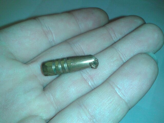

Lo que comenta el compañero Jabaliviejo de la cebra atravesada de lado a lado sin deformacion del proyectil, solo le encuentro una explicación; que dicho disparo se hizo desde muchos muchos metros, y como consecuencia el mismo ya carecia de la velocidad suficiente para deformarse, pero aun así penetro lo suyo. Se der una punta convencional, no solo no se habria deformado ( al carecer de velocidad sufiente), sino que tampoco hubiera penetrado tanto, incluso en el caso de tocar hueso, seguro que se hubiera quedado en el mismo.

Sí, creo que ya adelanté que fue un tiro largo.

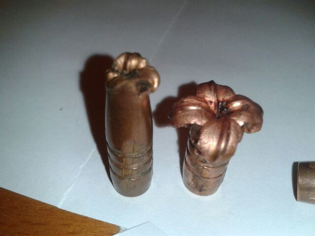

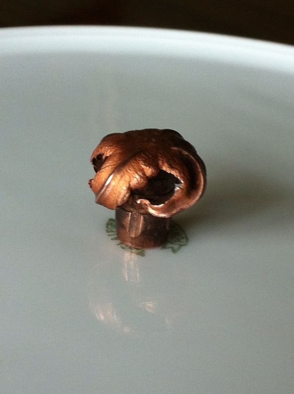

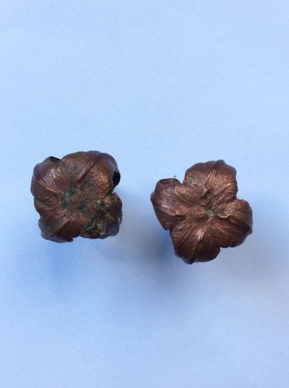

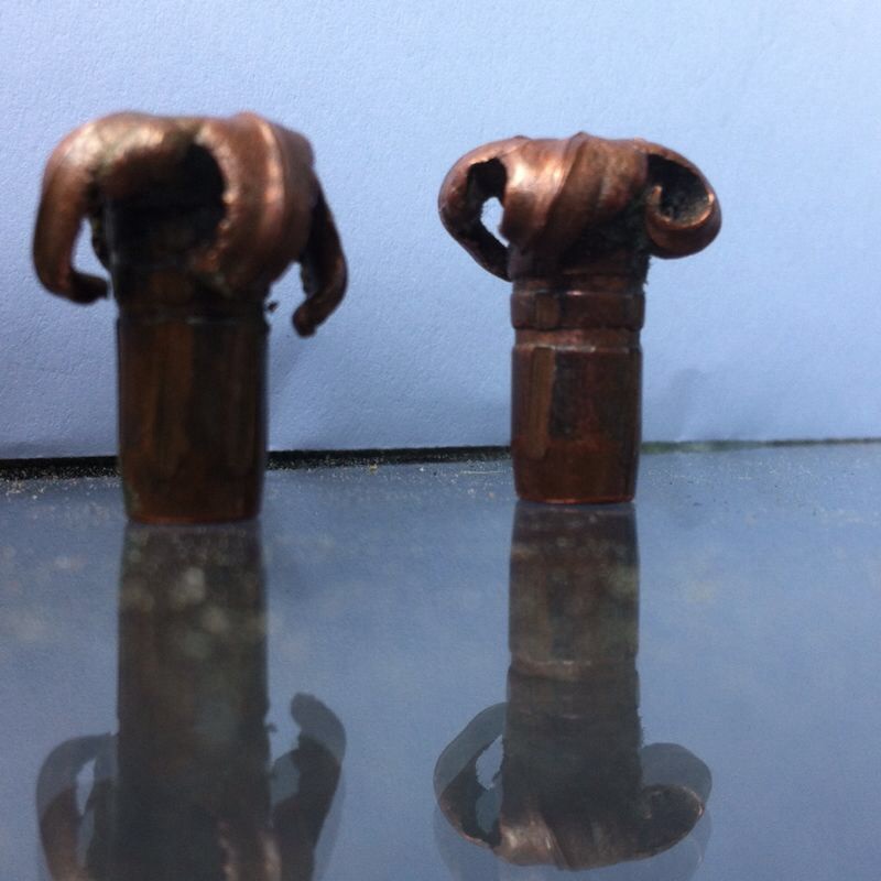

Yo ya he dicho mi opinión y por que las uso desde hace años en hilos anteriores.
Unos ejemplos, las dos juntas son del 270 WSM y la otra del 300 WSM.

Cuántos grains tienen esas balas, Furas?

Re: munición barnes
Joder ; la expansion es perfecta , de libro ; ¿ Sobre que animales y distancia aprosimada Furas ?
