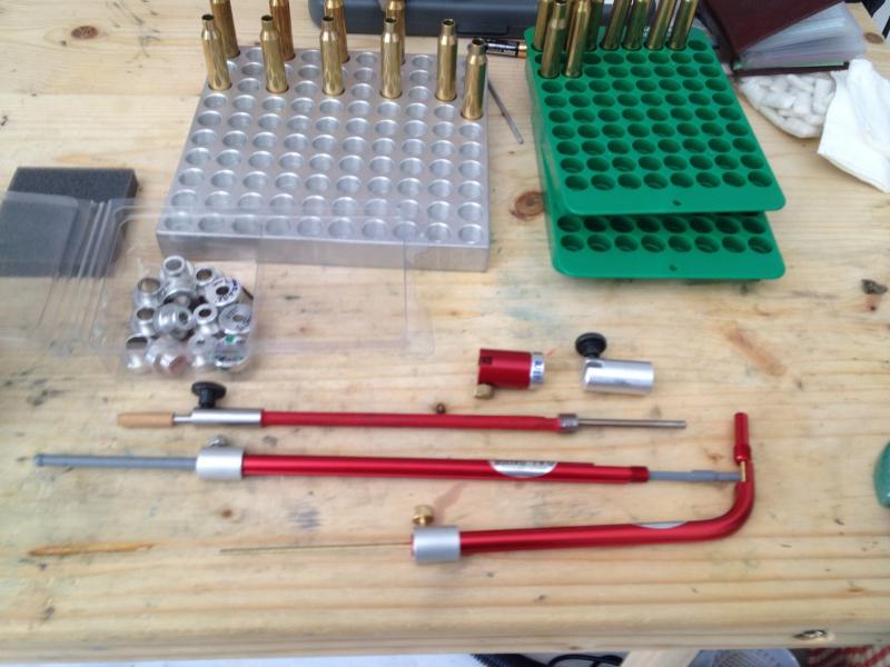

recarga 270
Re: recarga 270
Y cual es el precio aproximado del cacharrito en cuestión?
Jardinero40
- .44 Magnum
- Mensajes: 165
- Registrado: 03 May 2009 03:01
Re: recarga 270
No lo recuerdo, creo que lo compre en Midwayiberica. De todas maneras acabe haciendome uno casero que va igual de bien que el comprado. En 8x68s no tenian asi que......
A ver le hago unas fotos y te las mando. Dame tu email o mandame un privado.
Re: recarga 270
Te he pasado mi mail por privado
