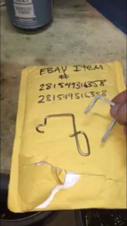

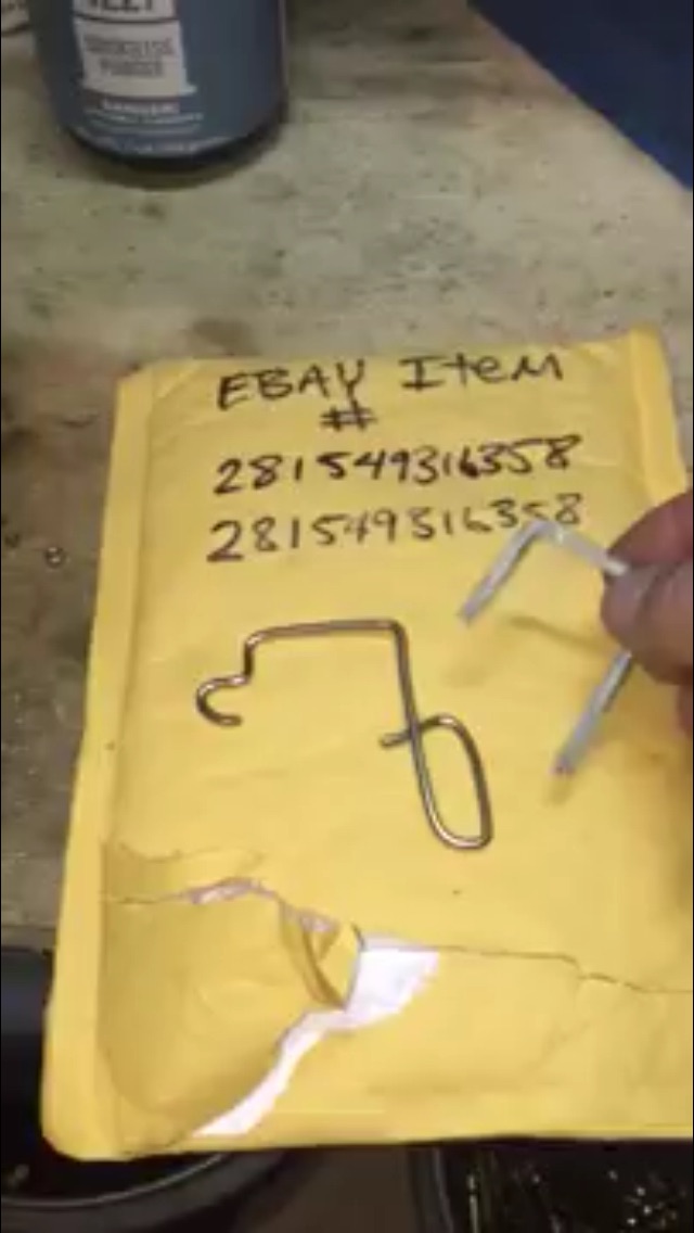

Trasteando por internet me he encontrado con el video siguiente:
El item de eBay es el que aparece en el video ( #281549316358 )
Lo malo del inventillo es el precio del envío; te soplan 80$ cuando las grapas esas valen 4,94$.

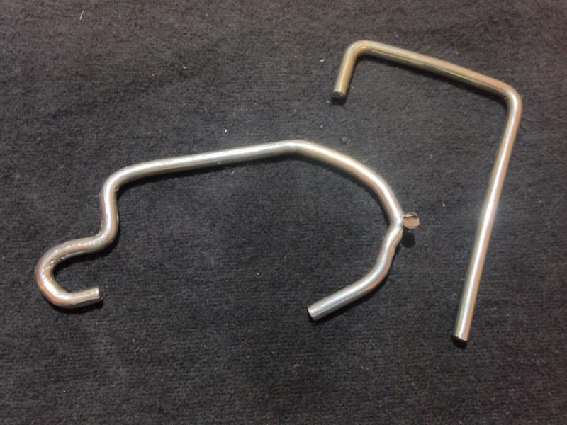

Aquí tenéis una captura del video en la que se ve mejor la forma de las dos piezas:
La pieza más interesante es la de la izquierda; sirve para bloquear la alimentación de los pistones
Creo que tocará hacer un poco de bricolaje. No tanto por la grapa de las vainas, sino por la grapa del alimentador de pistones.
Pues nada... Ya os contaré si lo consigo. ( salvo que haya alguien que tenga una solución alternativa y me ahorre el trabajo ) :mrgreen:

Aquí está mi primera versión, hecha con hilo de acero de 3mm.
Funciona, pero quiero hacer la prueba con uno de 2mm; será más fácil de trabajar con él ( el de 3mm cuesta mucho de doblar) y menos agresivo con la Dillon.
