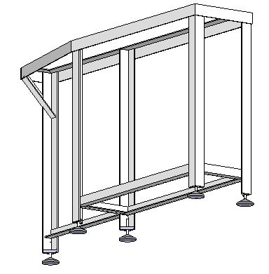

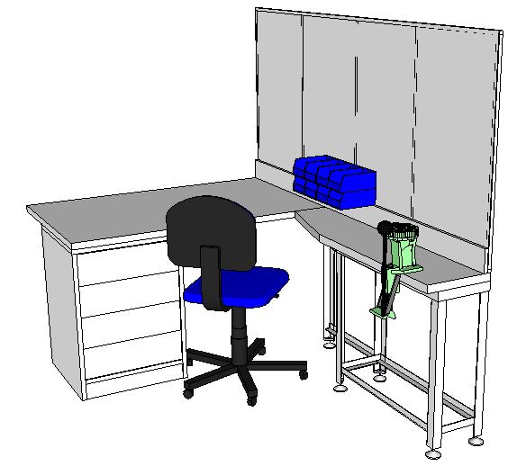

A ratos pedidos, sigo dibujando la bancada. En estos momentos, el diseño está así:
No me acaba de convencer porque deja poco espacio entre los cajones de la izquierda y las patas de la derecha.
La bancada quizá es demasiado ancha al llegar a la mesa. pero lo más molesto parece que son las patas.
A ver qué se me ocurre.

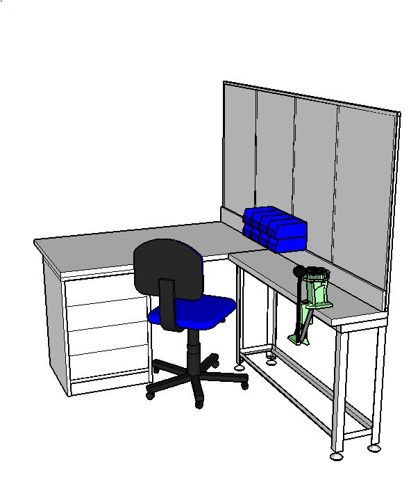

Aquí está la versión 2 de la bancada:
Sacrificando algo de bancada y, sobre todo, modificando la estructura de las base, el espacio, aunque no sea para tirar cohetes, ya es "habitable".
La superficie de madera, dado que no he sido capaz de encontrar las puñeteras T-Trak ( y me niego a usar guías de cortina ), será provisional. Pero como constructivamente la superficie de madera irá atornillada a la estructura metálica, será fácil de reemplazar.
De momento, la base de madera a la que irá sujeta la Dillon ( y el resto de bases removibles para otras máquinas ) no se podrá desplazar longitudinalmente sobre railes; irá en posición fija mediante agujeros pasantes taladrados en la madera y pernos.

Ya sé que no va a quedarse donde la estoy 10
Son todo perfiles en L de hierro de dimensiones comerciales ( 30x30 y 40x40 ), así que no debería ser difícil.
Sólo hay tres piezas con unos cortes algo raros, pero el resto, son básicamente cortes a 45º
Lo más raro serán las patas regulables en altura, pero eso lo voy a aportar yo ( más que nada para poder ajustar el diseño )
Y no lo hago yo porque ya tengo suficiente lío. Que ganas no me faltan :oops:

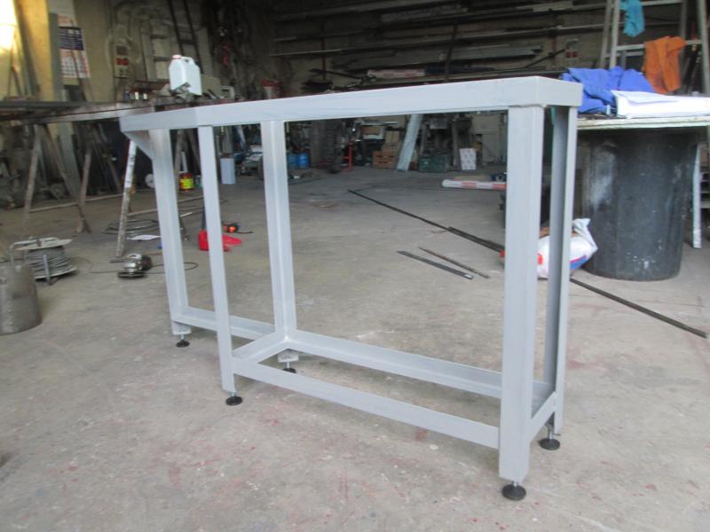

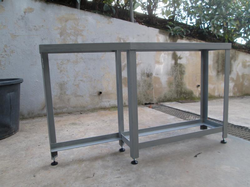

El proyecto de la bancada, tras un tiempo estancado buscando quién podría fabricarme la estructura de hierro, sigue adelante.
Un compañero del Club ( gracias Bartolomé ) la ha construido según mis especificaciones a un precio muy razonable.
Aquí teneis unas fotos de la estructura mientras se seca la imprimación:
Comparado con el diseño inicial, hay un par de modificaciones constructivas propuestas acertadamente por Bartolomé. Pero para eso vale la experiencia :wink:
El lunes la iré a buscar y continuaremos con la instalación. Próximo paso... pintar la estructura

Mensajepor grafitti » 25 Ene 2014 00:17
Mola!!
Oxirón Negro forja o Martelé Gris ceniza. Y a vivir que son dos días.
PD:
Oxiron: recubrimiento con particula metálica. Gran poder antioxidante (no lo necesitas, está en interior). Acabado "lija fina".
Martelé: recubriminento de alta resistencia mecánica. Gran poder antixiodante (lo mismo de antes). Acabado "amartillado".
El Oxiron es para toda la vida (pero coge polvo). El Martelé es eterno (y no necesita ni limpieza). En ambos casos, 3 capas sobre la imprimación actual. :mrgreen:

Mensajepor byWok » 25 Ene 2014 20:44
grafitti escribió:Mola!!
PD:
Gracias Pepe,
Lo que decía antes con respecto a Bartolomé lo repito contigo; para algo están los expertos :wink:
Creo que me decanto por el Martelé.
He estado mirando la carta de colores de Titan y no aparece ese Gris Ceniza que dices.
Y en la carta de colores de de Xilazel tampoco aparece ese Gris Ceniza.
Supongo que el más parecido al que tú dices es el Gris Plata de Titan, no?
P.D.: Esta semana la voy a tener realmente ocupada. Justo ahora que volveré al trabajo. Cachis... :(

Mensajepor grafitti » 25 Ene 2014 22:58
Hola Xavi. No...es gris oscuro/negro lo que yo digo. Es mas sufrido. Aunque para gustos los colores, claro (ira en función de la decoración que tengas en la instancia donde va). Pero el oscuro/negro es guspisimo. Ademas, con el martelé es muy facil de conseguir un "acabado profesional", aunque lo hagas a brocha. El oxiron, para que que "perfecto" es necesario hacerlo a pistola (para "proyectar" la particula metalica en lugar de "esparcirla" con la brocha).
byWok
Mensajes: 1188
Registrado: 06 May 2013 16:15
Ubicación: Vallès Occidental
Re: Montando la Dillon XL650
Mensajepor byWok » 26 Ene 2014 00:08
grafitti escribió:Hola Xavi. No...es gris oscuro/negro lo que yo digo. Es mas sufrido. Aunque para gustos los colores, claro (ira en función de la decoración que tengas en la instancia donde va). Pero el oscuro/negro es guspisimo. Ademas, con el martelé es muy facil de conseguir un "acabado profesional", aunque lo hagas a brocha. El oxiron, para que que "perfecto" es necesario hacerlo a pistola (para "proyectar" la particula metalica en lugar de "esparcirla" con la brocha).
A mí también me gusta más el Gris Oscuro.
Y lo de la "decoración" de esa habitación casi que es lo de menos; hace la función de trastero/taller/sala de servidores/rack de comunicaciones/librería/... y ahora, además, armero/bancada de recarga
Se ha quedado pequeño, pero es lo que hay :lol:

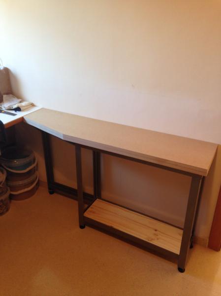

byWok
Mensajes: 1188

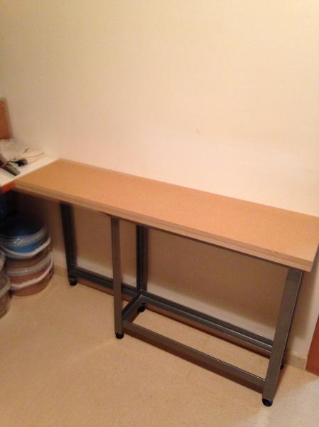

Mensajepor byWok » 04 Feb 2014 23:01
Seguimos avanzando en la construcción/montaje de la bancada.
Aquí, con la estructura de hierro ya pintada y el sobre de madera aún sin cortar:
Aquí ya con el sobre cortado y fijado, el estante inferior cortado y colocado y la bancada fijada a la pared:
Hasta ahora todo está quedando como lo tenía en mente. Ya sólo queda mover la Dillon.
Bueno... sólo no; aún queda el tema eléctrico ( la iluminación y las tomas de corriente ) y el panel trasero. Pero me gusta ir paso a paso.
ImagenImagenImagenImagenImagen
