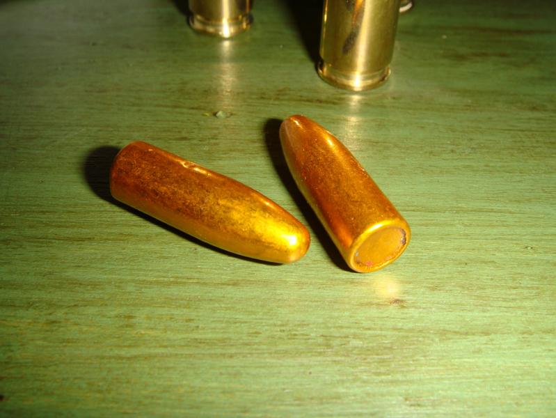

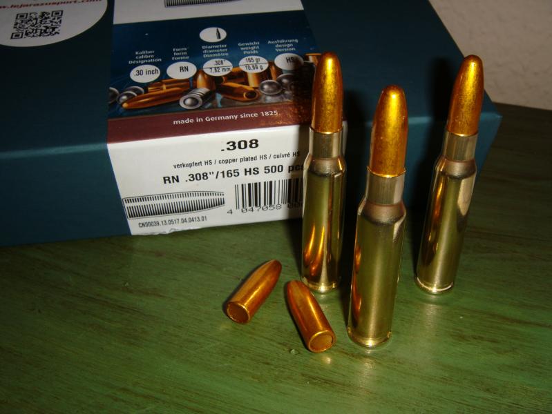

Acabo de recibir unas puntas H&N de 165 grains de plomo (cobreadas) para tirar a 50 mts en galeria, con cargas reducidas.
La única pólvora rápida que me queda es Vectan BA 9.
¿Alguno me puede confirmar si irá bien con unos 7 u 8 grains de este propelente?

Os recuerdo la carga:
Calibre: .308 Win.
Vaina: LAPUA
Proyectil: H&N RN HS 165 grains
Pólvora (mejor agrupación hasta ahora): 7.0 grains Vectan BA 9
Arma: BLASER R93 Professional
Visor: Zeiss Duralyt 2-8x42
