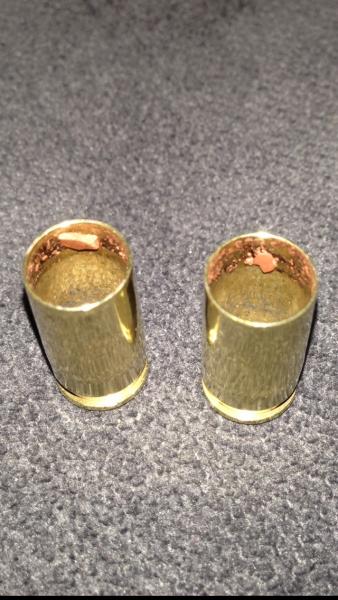

Lo cierto es que sí se me quedan virutitas. Trataré de hacer una foto.

Ahí va la foto

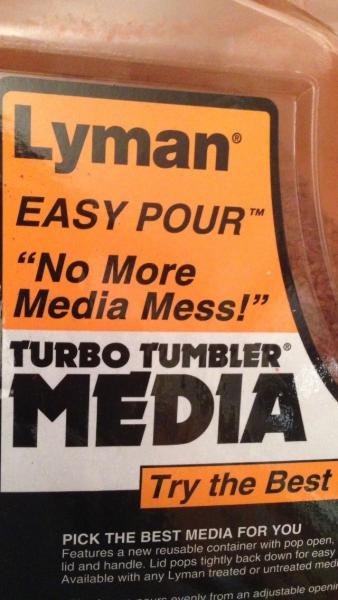

Y este es el producto que he usado.

Yo no conocía ese producto. Veo que es un producto especial de LYMAN para limpieza específica de vainas (https://www.lymanproducts.com/lyman/tumb ... -media.php). Según observo en su web, lleva incorporado ya un "pulimento" para la limpieza exhaustiva de vainas, lo que me da a pensar que ese nivel de humedad con que debe venir el producto (no digo que venga hecho una pasta, solo que no vendrá totalmente "seco"), es lo que provoca esa "acumuluación de producto en el interior de la vaina" ("pegote" dixit).
Como te decía anteriormente, a mi no me ocurre nada de eso. El producto que yo uso es una cascara de nuez "tal cual" (especial para tumblers), y que además, es algo mas barata que la que tu usas de LYMAN (unos 4€/kg). La que yo uso viene totalmente seca...en sacos de plastico (https://www.censurado por spam/tienda/es/caza ... mpiavainas).

Obtener ese resultado que presentas en la limpieza de vainas, podríamos calificarlo como "defectuoso". Jamás debe quedarte así. Eso imposibilita la recarga. Así no se puede recargar una vaina (o la limpias "una a una manualmente", o te queda con "suciedad mezclada con polvora").
A mi, con la limpieza "funcional" que decía anteriormente el compañero litomac, no me quedan tan "pulidas y limpitas" como a ti parece que lo hacen. Si lo que buscas es eso (limpieza INTEGRAL interior/exterior), te aconsejo mezclar dos sitemas de limpieza: TUMBLER + ULTRASONIDOS.
Yo no uso ultrasonidos (mi munición es siempre 9mm pb para disparo con pistola...quizás para rifle la cosa cambiaría...), solo uso "limpieza en seco".

como comenta grafiti, eso parece un exceso de pulimento/humedad.
puede ser debido a que introduces las vainas húmedas en el tumber o le añades pulimento junto con las vainas.
de añadir tu el abrillantador, deberías echarlo solo con la cascara y dejar funcionar el tumber al menos 15 min y luego comprobar que esta bien diluido.
si no esa asi, comprueba que el producto como te comentan no tenga humedad o exceso de abrillantador..
prueba una cascara seca y comprara...
