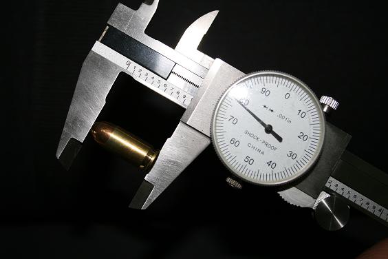

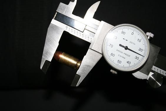

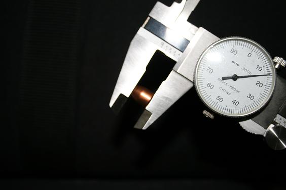

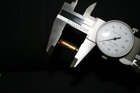

Mensajepor JohnWoolf » 14 Ago 2013 13:48
En la primera foto se ve mi munición con punta Sierra.
En la segunda la medida de la Remington.
En la tercera la de la Sierra.
JW.

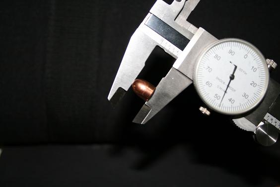

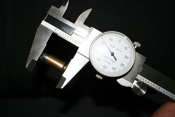

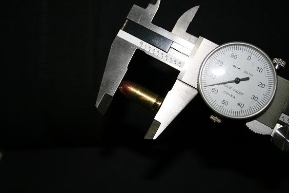

Mensajepor JohnWoolf » 14 Ago 2013 13:54
En la primera foto se ve la medida de mi munición con punta Remington.
En la segunda la medida de la munición original Geco.
En la tercera la medida de la munición original Lapua.
JW.

Mensajepor JohnWoolf » 14 Ago 2013 14:01
Mi carga es:
Vaina Starline.
Pistón CCI Small Pistol.
3.9 grains de BA9. No puedo hablar de otras cargas porque sólo he recargado este cartucho con BA9.
Punta Sierra o Remington.
Sobre la carga, se debe empezar siempre por el mínimo. Vectan marca de 3,9 a 4,6 grains. A mí 4,6 me parece mucho. Me planto en 3,9 o 4.0 grains en atención a que la mayoría de las pistolas del 9C tienen muchos años; otra cosa sería una Sig Sauer o una Ruger modernas, por poner dos ejemplos.
Si se observan las fotos se verá que la Geco lleva un ligerísimo crimpado, la Lapua nada y la mía nada. Hay que tener en cuenta que varios cartuchos, como el 9C, el 9 Luger, el 9L, etc, hacen el espacio de cabeza en el canto de la boca de la vaina. Si se crimpa se corre el riesgo de que no pare ahí. Con la simple tensión de la vaina se sujeta la punta; además, no llevan ranura de crimpado. La potencia de este cartuchito no puede hacer que al retroceso se mueva la bala de la munición que hay en el cargador en circunstancias normales.
JW.
