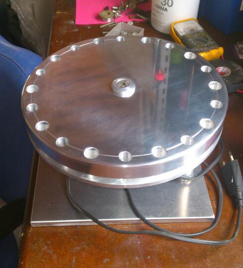

Mensajepor Melandru » 01 Ago 2013 15:33
Pulido y con agujeros para cartuxos magnun.
Pd 250€
Weno, pues después de ver muchos video en YouTube y tras varias pruebas, este es el resultado. Lo tengo 10

Melandru escribió:Pulido y con agujeros para cartuxos magnun.
Pd 250€
...ok, buen precio. Me quedo con uno. Tu ya me indicas...

Mensajepor neronek » 02 Ago 2013 18:11
cuidadin con estas cosas
el sistema de nuestro amigo, es bien conocido, pero tienes sus cosas, si nos pasamos un poco de los 460º podemos matar la vaina, y encima calentar el culo de la vaina, lo cual sera MUY MUY peligroso.
si no llegamos a los 330º es como si no hiciesemos nada.
Lo que hay que hacer, es pintar con el de 400º en las vainas, y esperar que cambie el color, es un poco complicado el controlar la temperatura con las botellas pequeñas (velocidad de giro, temperatura que coge la base, etc que todo influye).
prefiero el sistema de siempre, de la vaima pintada dentro del agua
un saludo

neronek
Mensajes: 1068
Registrado: 08 Jun 2008 09:01
Re: Anneling case
Mensajepor neronek » 03 Ago 2013 10:46
el sistema que uso
que creo que es el mas biejo, mejor, mas seguro, y mas (mucho mas) lento.
se pintan las vainas con un poco de tempilaq (me va mejor el de 400º que el de 371º) por la parte interior del cuello, se colocan en una bandeja con agua a mitad de altura, y con una botella de propano, le doy caña dandole vueltas a la llama fina, sobre el cuello, cuando cambia el color, listo, NO tirar o tumbar al agua, que sigan de pie.
mi bandeja entran 50 vainas bien separadas (para que no afecte el calor de una a la otra, una vez pasadas todas dejo 5 minutos y se pueden retirar.
soy de los que no limpio la cara de las vainas, solo toco zona de piston y cuello, pero si quieres que te queden como las lapua, tienes que limpiar las vainas y luego hacer el "quemado"

neronek
Mensajes: 1068
Re: Anneling case
Mensajepor neronek » 04 Ago 2013 13:00
No hay peor cosa q ir de listo p el mundo
... y la cosa es que, en eso tienes razon.
se ven videos donde le ponen al rojo vivo, otros que si tiene que tomar el color azul turquesa, etc.
decirte que a igual de temperatura, y con las vainas completamente limpias las vainas remington, winchester, lapua y norna, toman colores diferentes, y poniendolas juntas, casi se pueden separar por color.
el del ultimo video, no tiene ni puñetera idea de la temperatura que le esta dando (o lleva muchos años con esas vainas y sabe cundo toman los 370º o los 400º), y por otro lado le tira al agua, quedandose el metal algo mas agrio que si se enfria al aire.
la aleacion de las vainas, todos sabemos que no tiene las propiedaes del acero, pero si se enfria de golpe, se pone algo mas agrio, y dura menos la vaina.
la temperatura es como muy importante, y eso solo se consigue pintando la vaina.
con las maquinas es bastante lioso si son de gas lo de dar la temperatura adecuada, porque las electricas si que funcionan de cine.
hablo de recarga de precision y que las vainas duren.

Perdon por mi ignorancia metalurgica ; pero siempre entendi que el laton , el bronce y el cobre ; su templado y revenido es un proceso contrario al metodo del hierro y del acero. ¿ Es eso cierto ?
Melandru
Mensajes: 7224
Registrado: 15 Ene 2008 09:01
Re: Anneling case
Mensajepor Melandru » 16 Ago 2013 22:12
Más o menos. El cobre y sus derivados se hacen más ductiles al calentarlo.

Mensajepor DELFON » 19 Ago 2013 13:09
tienes razon en eso compañero , el no saber la temperatura concreta puede dar lugar a acritudes metalicas.
De todos modos , decir que puede que esa persona lleve muchos años con ese aparato y sepa bien el rango de temperatura , de todos modos esa temperatura puede tener unos margenes aceptables para seguir cumpliendo con su funcion perfectamente.
