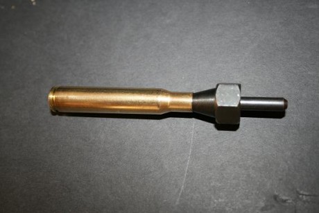

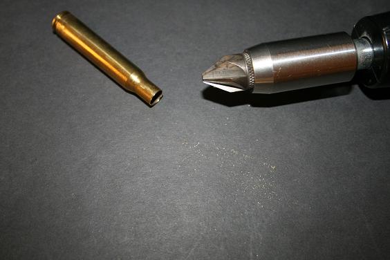

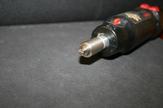

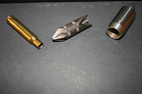

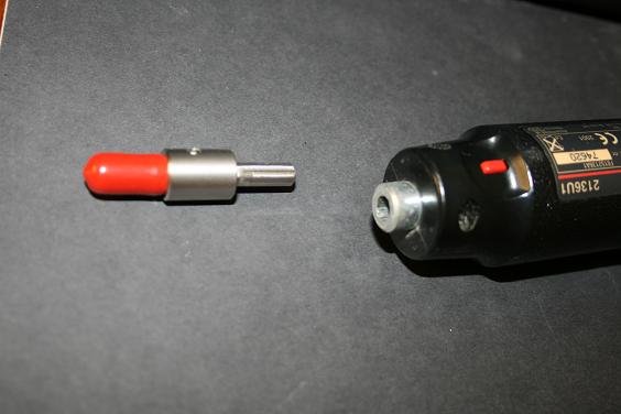

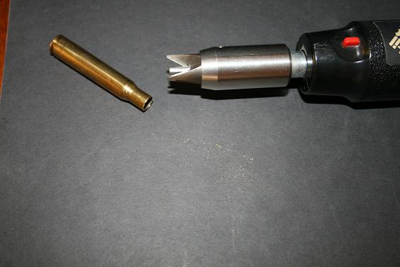

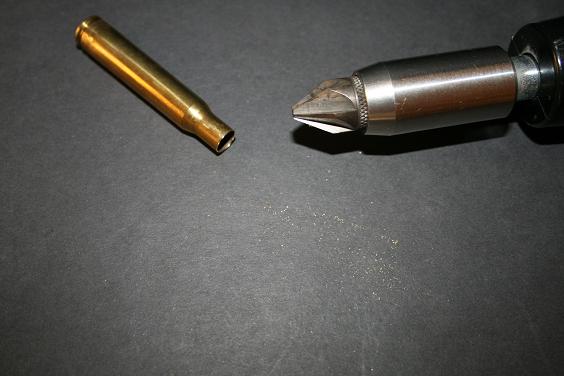

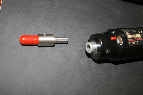

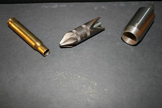

Una vez trimada la vaina hay que desbarbar y chamfranear. Para eso hay un utensilio que parece una bala con rabos y que es exactamente como el que se usa cuando se cortan tubos. Tiene corte en la punta, para el interior de la boca de la vaina, y en los rabos, para el exterior de la boca de la vaina.
Se puede usar a mano o con un destornillador eléctrico. Yo uso lo segundo pero sobre todo porque no varías el ángulo de ataque; por lo demás, con la mano desbarbas perfectamente bien, no hace falta más fuerza.
Esta función es muy importante. Por una parte, retiras la viruta del corte del trimador. El material de la vaina presenta un corte perpendicular a su sección, que arrastra metal en barbas. Esa viruta es sumamente perjudicial si llega a penetrar en el cañón porque se aloja en las estrías y vuelve el cañón inservible. Me colaron una vez un rifle que tenía ese problema. Así que hay que retirarla bien.
La otra gran ventaja es doble. Por una parte, el canto de la boca de la vaina ya no es vivo sino achaflanado, chamfraneado que se dice. Con ello ya goza de una entrada potencialmente más fina en la recámara. Por otra parte, al asentar la bala la vaina agradece ese chamfraneado interior porque una FB (Flat Base) entra dura casi siempre por mitigado que tenga el ángulo de la base; al menos tiene una ayuda. Para una BT (Boat Tail) es más fácil, pues entre ese chamfraneado y la cola de bote es muy cómodo asentar una bala. Este tema es clave a la hora de recargar cartuchos de sección fina, como el .22 Hornet, que se pueden llegar a arrugar por compresión con un poco de resistencia.
Por cierto, para amantes de productos de calidad, el chamfraneador por excelencia es el que hace Wilson. Magnífico tirador, al retirarse de la competición creó su propia marca de productos de recarga con una división de ensamblado de armas. Extraordinarios productos. Me parece recordar que es el que pone RCBS en el kit. Y si estos tíos lo hacen ...
JW.

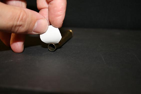

JohnWoolf
Mensajes: 10306
Registrado: 31 Dic 2006 07:01
Re: Tutorial de recarga de munición de arma larga rayada
Mensajepor JohnWoolf » 06 Jul 2013 15:02

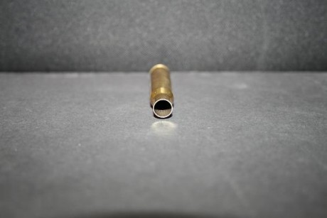

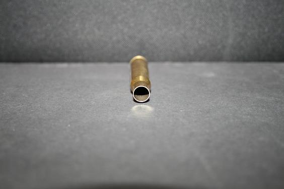

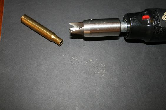

Las barbas y el brillo del corte del metal tras trimar. El papelito fino ilustra que hay un tropiezo.
JW.

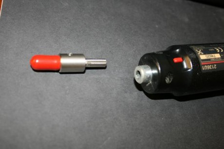

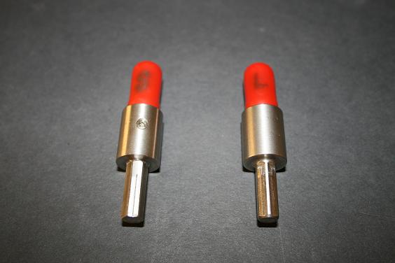

Bueno, pues ya tenemos la vaina de su medida oficial, el cuello recortado y los cortes suavizados, etc.
Siguiente paso: el bolsillo del pistón. Tanto si la vaina es nueva como si ha sido disparada, hay que tocar el bolsillo. No es raro encontrar que un pistón no entre hasta su sitio cuando empistonamos; y ya puedes hacer fuerza ... es que no entra porque no tiene sitio. Para eso hay un pequeño utensilio que rebaja la circunferencia y el fondo del bolsillo hasta dejarlos perfectos para que alojen un pistón.
Conviene recordar que un pistón ha de entrar hasta el fondo y un poquito más, de modo que su copa quede muy ligeramente por debajo de la línea del culote. Cuando uno trabaja el bolsillo como he dicho, puede estar seguro de que el pistón está donde debe. Pero, los que preferimos asegurarnos por nosotros mismos podemos hacer varias cosas. Cuando era soltero y tenía mucho tiempo me tomaba la molestia de poner de canto una tarjeta en el culote, alzaba el conjunto y veía la luz; daba gustito. Ahora ya sólo paso el dedo ese que "ve" mejor que el ojo (no es broma, porque con un poco de entrenamiento te haces a reconocer la medida).
Como veréis en las fotos, ese utensilio tiene dos tamaños, para Small Pistol/Rifle y Large Pistol/Rifle. Lo mismo se puede hacer con la munición de arma corta, por ejemplo, porque el tema es el mismo.
Queda todo muy bonito, con unos brillos radiales que dan idea de trabajo bien hecho. Creo que la cámara no llega a captar ese detalle.
Además de lo dicho, tienes la ventaja de que se queda para siempre y que a la hora de limpiar a carbonilla del tiro, el mismo utensilio te la limpia y se queda como si lo acabaras de recortar.
JW.

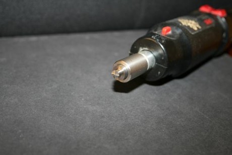

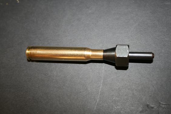

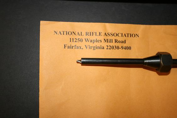

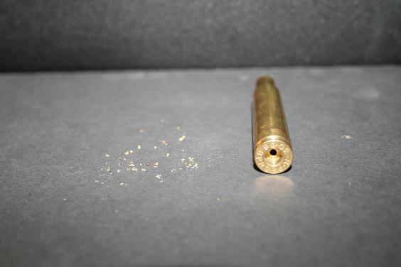

Ahora ya vamos al propio oído. Por donde pasa la chispa a la pólvora.
Gracias a la competición me acostumbré a tocar esa parte también, y creo que es de utilidad. Piensen que en realidad estamos en la fase de case-prep o preparación de la vaina y cualquier cosa que le hagamos se queda para siempre y mejora su rendimiento. Cuanta más azúcar más dulce, no?
Hay un utensilio muy sencillito y nada caro que redondea y deja a su medida el agujero del oído, además de atrompetar la pared del otro lado, el que da con la pólvora. No os habéis encontrado alguna vez con un agujero pequeño? En la vaina, quiero decir. Esto, que de por sí ya es una ventaja, en realidad viene a solucionar un problema de casi todas las vainas norteamericanas. En Europa se hace la vaina ya con su agujero, pero en los USA se fabrica la vaina ciega y luego se hace el agujero, salvo casos de delicatessen (léase modelos altos de Federal, Nosler Custom y poco más). Eso hace que en muchos casos hay una rebaba dentro, precisamente donde más molesta, que es en la transmisión de la chispa a la pólvora; en casos extremos hace escudo y el resultado es que no se quema toda la pólvora con la consiguiente diferencia en velocidad, presión, etc. esa rebaba-escudo se elimina con este útil.
En la primera foto se ve sobresalir la puntica del útil. En la segunda, el tope que lleva el útil, que se puede regular de profundidad con un simple tornillo. Entre eso y su conicidad, preparas todos cartuchos. En la tercera, se ve el metal que ha ido quitando y cómo quedan el bolsillo y el oído.
JW.

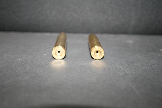

JohnWoolf
Mensajes: 10306

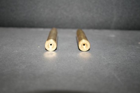

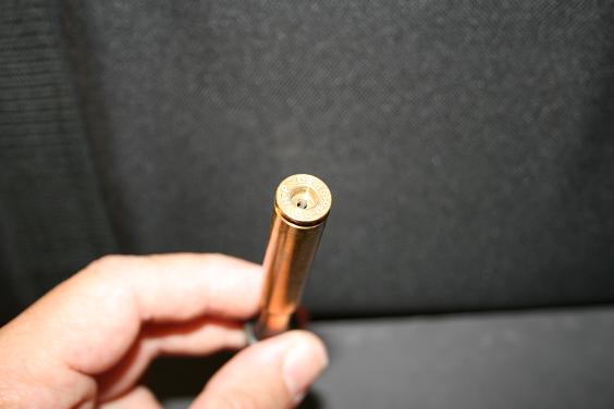

Mensajepor JohnWoolf » 06 Jul 2013 19:02
Más fotos del útil y una con otra vaina en que se ve mejor el resultado.
Observad en la sombra la forma que tiene la punta. Dos faenas en una.
JW.

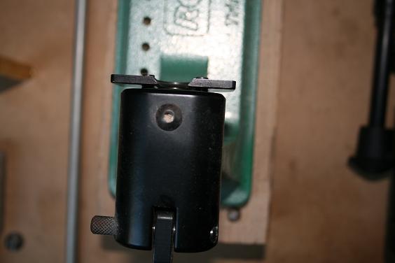

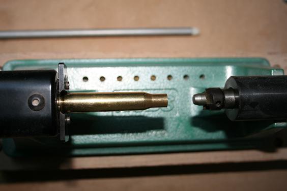

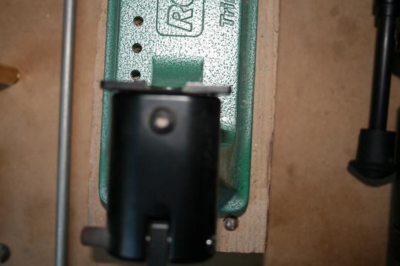

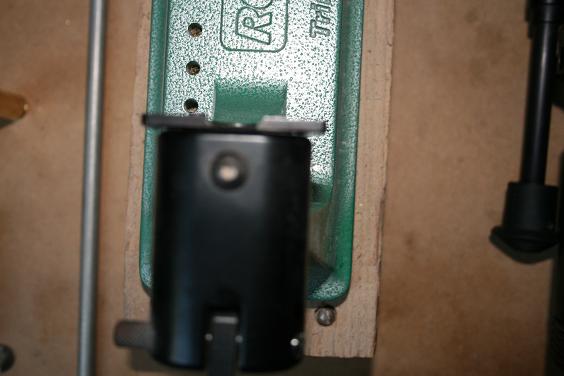

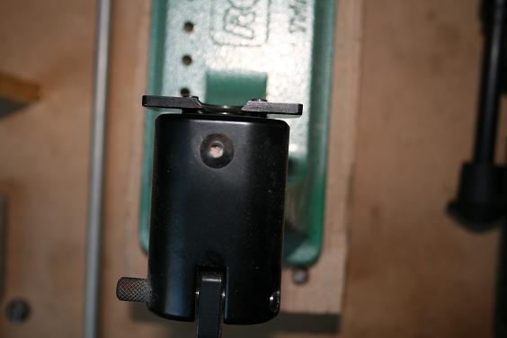

Antes de irme a pegar unos tiros pongo unas fotos de cosas que vimos los días pasados.
Ahí se ve la secuencia de:
1º.- El holder retenido atrás en el trimmer.
2º.- El holder adelantado al presionar la palanca del trimmer.
3º.- La vaina metida en su alojamiento, ya con la palanca suelta y por tanto todo retenido hacia atrás, encarando el pilot.
JW.
