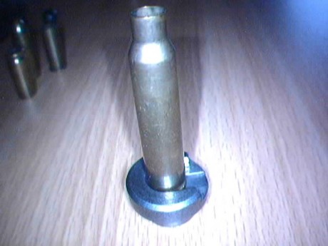

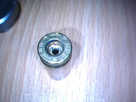

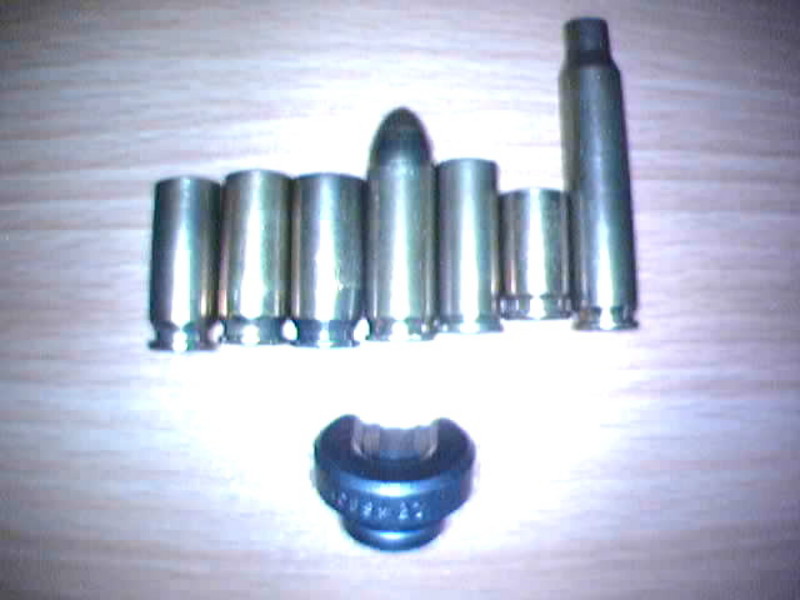

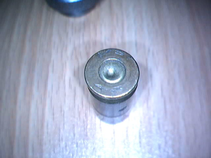

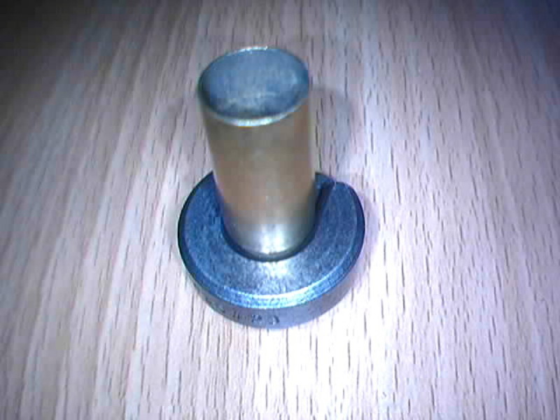

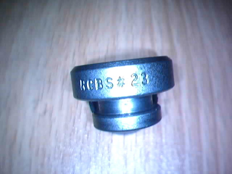

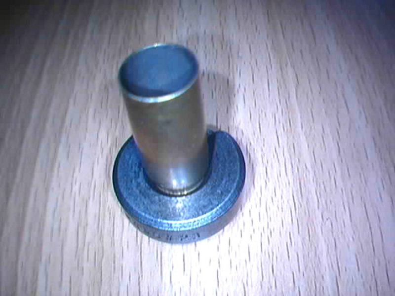

Shell holder de RCBS # 23
Vainas de:
PS de 1947
FNt 1961
GFL 9 mm STEYR
Line star
MP 9 mm K
NORMA 32 S&W long
GFL 5,56x45 (.223)
Una pregunta al foro.
¿Que shell holder usaremos para las vainas del 9 largo.?
¿cual es el mejor DIE? 00
¿cual es el mejor DIE? 01
¿cual es el mejor DIE? 02

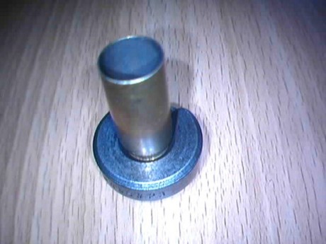

Re: Pregunto.- recarga del 9 largo

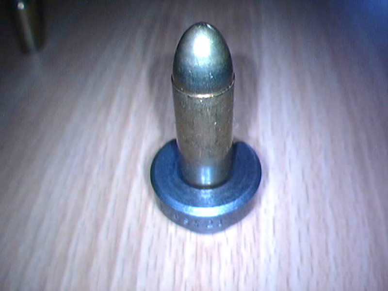

Mensajepor marroyol » 09 Jun 2014 21:50

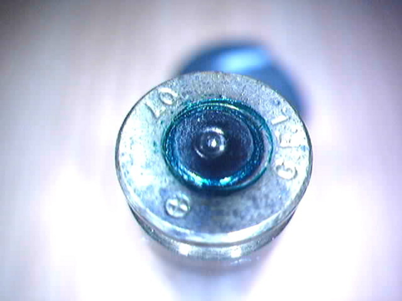

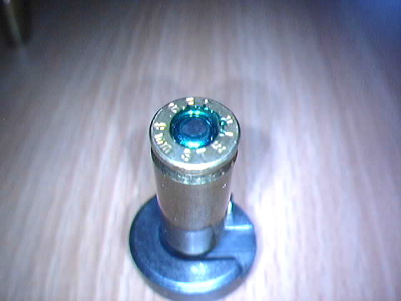

2
¿cual es el mejor DIE? 10
¿cual es el mejor DIE? 11

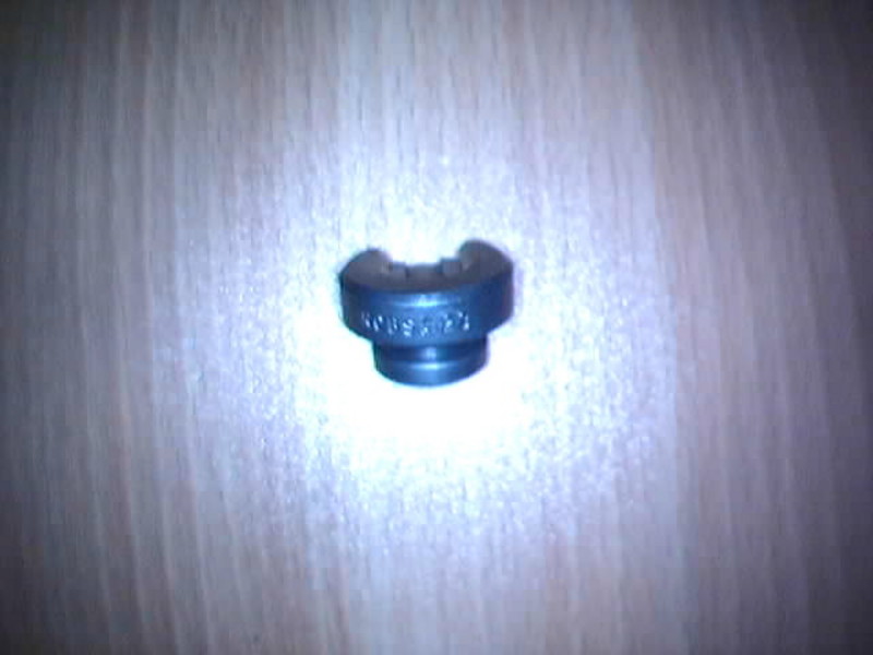

Mensajepor marroyol » 09 Jun 2014 21:51

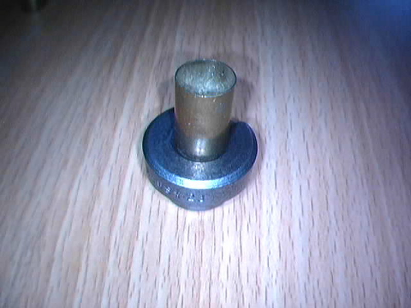

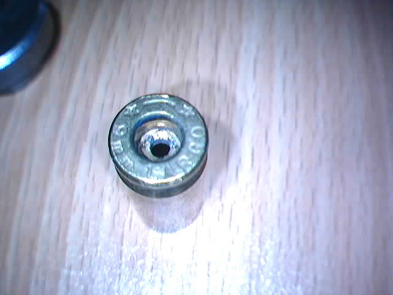

3
¿cual es el mejor DIE? 20
¿cual es el mejor DIE? 21
El óxido y los polí­ticos.
marroyol
Mensajes: 35405
Registrado: 11 Sep 2008 09:01
Ubicación: León // Triana

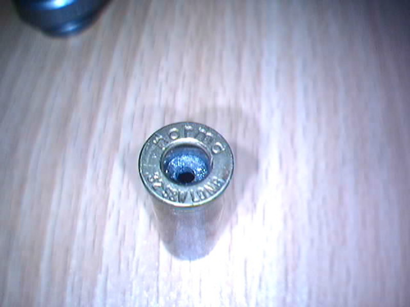

Mensajepor marroyol » 09 Jun 2014 21:52

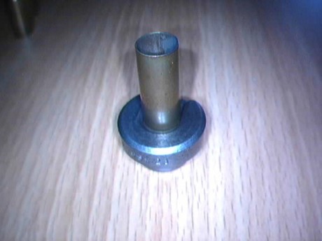

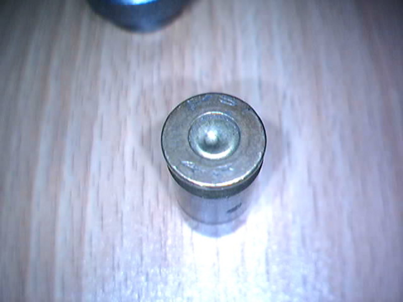

4
¿cual es el mejor DIE? 30
¿cual es el mejor DIE? 31

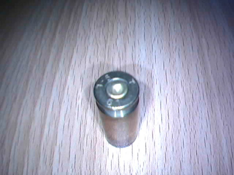

Mensajepor marroyol » 09 Jun 2014 21:54

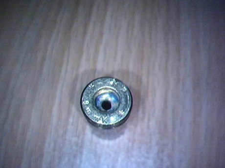

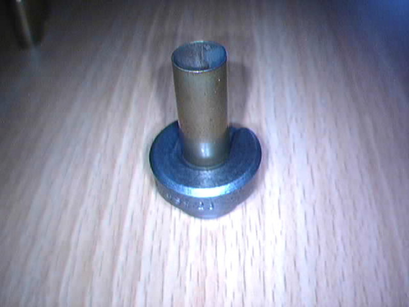

5
¿cual es el mejor DIE? 40
¿cual es el mejor DIE? 41
marroyol
Mensajes: 35405

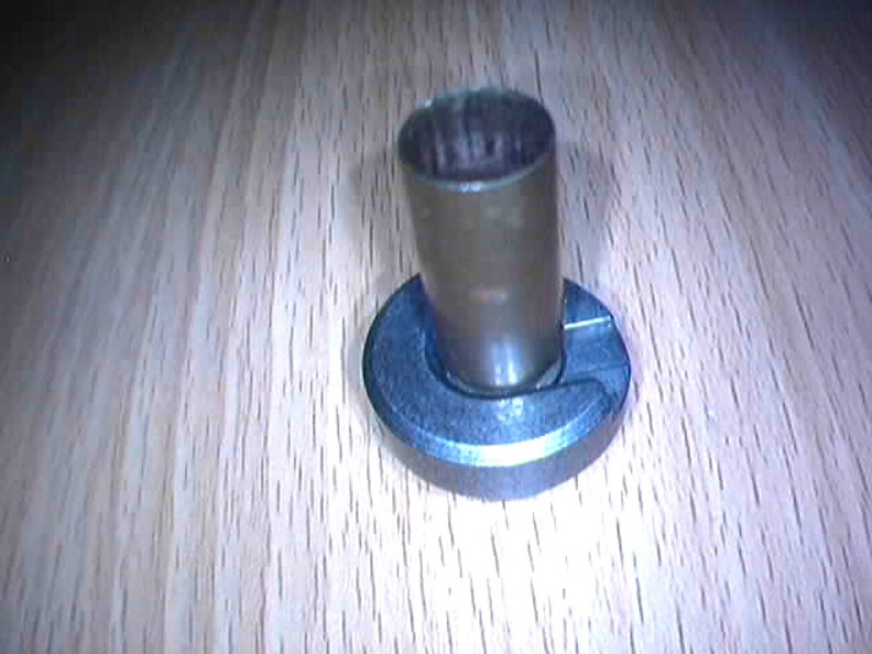

Mensajepor marroyol » 09 Jun 2014 21:55

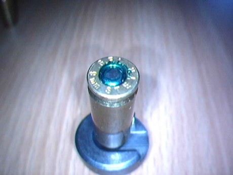

6
¿cual es el mejor DIE? 50
¿cual es el mejor DIE? 51
marroyol
Mensajes: 35405
Mensajepor marroyol » 09 Jun 2014 21:56
7
¿cual es el mejor DIE? 60
¿cual es el mejor DIE? 61
¿cual es el mejor DIE? 62
marroyol
Mensajes: 35405
Mensajepor marroyol » 09 Jun 2014 21:58
Me parece que queda claro que si sirve.
En cuanto a los dies yo me apaño con los del 9 mm parabellum aunque quede un poco cónico.
¿cual es el mejor DIE? 70

Hola Marroyol:
Muchas gracias por la aportación, al menos por mi parte.
Miguel59
Mensajes: 884
Registrado: 15 Oct 2009 03:15
Mensajepor Miguel59 » 10 Jun 2014 03:11
Yo para recargar el 9 L utilizo también los dies del 9 Pb.
Roark06
Mensajes: 114
Registrado: 11 May 2011 18:40
Mensajepor Roark06 » 06 Ago 2014 18:28
Finalmente me he comprado los DIES del 9 mm parabellum para recargar el 9 largo.
A ver cómo me va.
