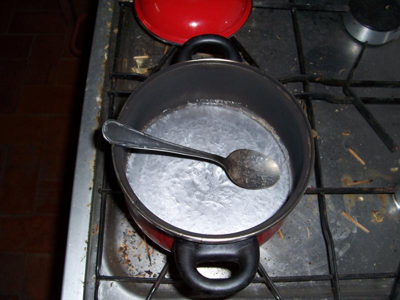

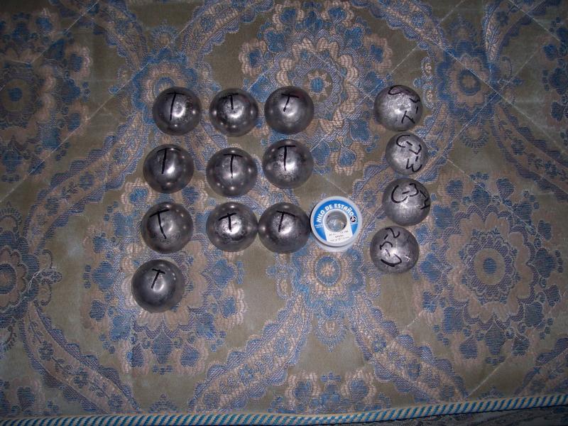

ya tengo todos los ingredientes para hacer la mezcla de pepe, espero que me salga bien
Hola a todo el mundo.
Estoy intentando hacer plomo para el 32 y demas calibres cuando los tenga, y el 130
plomo de tubería ,plomo de contrapesos, estaño
ggduncan
Mensajes: 885
Registrado: 11 Feb 2008 08:01
Ubicación: gandia-VALENCIA
Re: estaño
Mensajepor ggduncan » 21 Ago 2013 20:17
ya esta fundido pero me falta una lingotera, para hacer mas manejable el lingote que tengo dentro de la olla.
cuando la tenga hecha ya os pondré fotos
