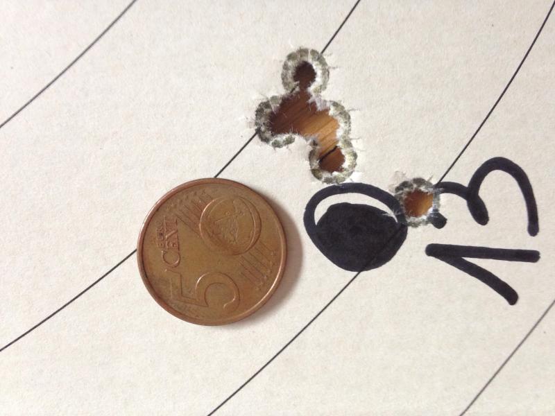

Yo uso puntas de estas
https://es.spam.com/puntas-h-n- ... dades.html
Meto 13 grains de csb1 m y va de lujo
Te dejo una foto
Estimados foreros: he leido casi todo lo que se ha escrito en este foro sobre cargas reducidas en .308 60
