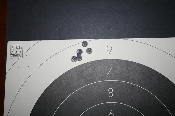

Confirmado: la carga que comenté ayer va bien.
Por cierto, interesante eso que comentáis de la SP11.
