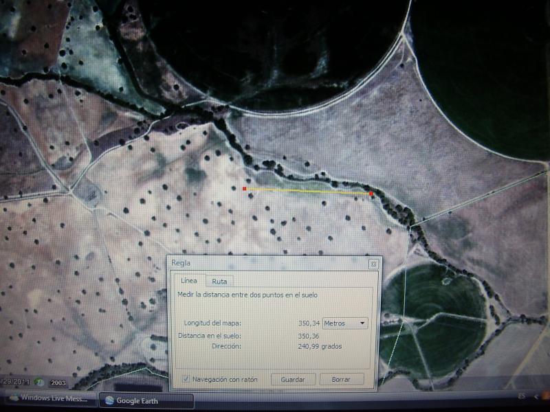

Hola, muy agradecido. Mira las balas estan recargadas prestando mucha atencion a todo. No estan mezcladas pq conforme les pongo la punta con un permanente le pongo lo que llevan.
No he tirado todas seguidas, de una en una promero la de carga 9 , despues, la de 10 y la de 11 asi sucesivamente, llendo al blanco a ver el tiro. Si miras en la foto veras que apuntando al pach de arriba las primeras bajaron un poquitin y con mas carga fueron bajando. La logica es que fuese al reves?. Sobrepresion creo que ninguna, los pistones y bainas no tienen ninguna apariencia de sobrepresion. La carga de 9 incluso parece flojita, con poquisimo ruido y retroceso 0 . Incluso escucho la bala al perforar la diana (chackc). La carga de 10 hace algo de mas ruido pero no se mueve el arma. Y la de 11 casi igual que la anterior.
puede que sea lo que tu dices que el cañon bibre desigual. Tengo Hecho el Beding, me lo hizo Angelin de Laviana. El cañon es flotante. saludos.

Ah, una cosa, la mira no la e tocado para nada, que la tengo para las cargas normales. A 100m dan 5cm por encima del pach, creo que es asi como tiene que ser. La mira es una Busnell 3-12 x 56 con un punto iluminado en el centro de la cruz, un poco gordito, es para caza, a 100m tapa todo el pach y es dificil conseguir super agrupamientos.
