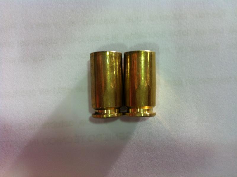

Bueno, acabo de sacar un par de fotos a dos casquillos mios del .40 s&w que han sido disparados por mi glock 23.
En la segunda foto, uno de ellos está recalibrado (el de la izquierda) y el de la derecha no. Creo que el abombamiento se aprecia claramente.
5.0 grains de BA-9 EN ABSOLUTO te deberia dar sobre-presion. De hecho uso los mismos que tu para un tipo de proyectil H&N cobreado de 180 grains tronco-cónico.

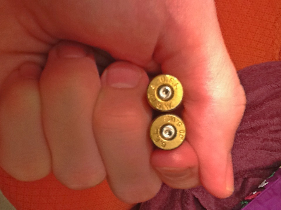

Me he fijado en las marcas que deja tu percutora, y los que deja la mia (de ahí mi otra foto), y ciertamente no son iguales... :roll:
Buenos días a todos, el tema es que recientemente he adquirido una Glock 27 y he recargado unos cuantos 10
Picada en los pistones
Buenos días a todos, el tema es que recientemente he adquirido una Glock 27 y he recargado unos cuantos 11
Calibrado y sin calibrar

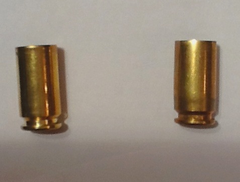

Franky, hay una cosa que no nos has dicho y creo que es importante: ¿de que generación y de que año es tu Glock?
Mis glock son de 3ª, y el asentamiento del casquillo está mejorado respecto a las glock de 1ª y 2ª generación.
En esas dos primeras, el abultamiento era mas considerable.
Compara el asentamiento entre la versión de la izquierda (Glock 23 de 1998) y la que está en el centro (Glock 23 de 2009).

Muy buenas compañero, mi Glock es 4 Gen y 2012, con lo que debería de ser de las más evolucionadas. Me parece muy interesante la foto con las fotos del asentamiento en la recamara, voy a comparar como lo hace la mia a ver si veo algo raro.

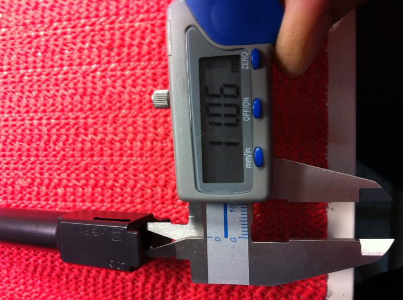

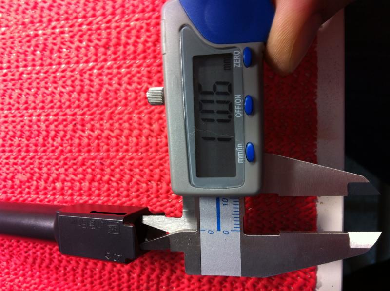

Acabo de medir y comprobar las cotas de la recamara de mi Glock con las cotas de la SAAMI que ha puesto el compañero y más o menos mi recamara es 0'15/0'2 mm. más grande cuando indican que lo máximo debería de ser 0'1 mm. Con lo que confirma un poco mis sospechas, no obstante seguiré los pasos que me ha indicado la armería, comprare una caja de munición comercial y si abomba las vainas, la pistola se va para el distribuidor.

Me gustaría saber si a vosotros se os ha dado un caso parecido y como seria la forma de actuar correcta, lo digo porque yo sigo con las mías de que esa recamara no cumple con las cotas (adjunto imagen).
El SAAMI dice que esa cota a de ser de 10.88 mm. y una tolereancia de +0.1, es decir que debe de medir de 10.88 a 10.98 mm.

Muy buenas a todos, recientemente he adquirido una Glock 27 y he observado que las vainas salen abombadas en la parte media de las mismas, en principio pensé que era problema de la munición, pero tras probar con varias marcas comerciales he desechado esta opción pensando entonces en un defecto de la recamara y así se lo hice saber tanto a la armería como al distribuidor, el tema es que me ha escrito el distribuidor diciéndome que esto es completamente normal que es un sistema novedoso que Glock a introducido en las pistolas del .40 para protegerlas de una posible sobrepresion con munición defectuosa. Lo cierto es que tras comprobar las medidas de la recamara por indicación de un compañero con las medidas recogidas en el SAAMI del que Glock es colaborador estas no coinciden y se salen fuera de la tolerancia.
Mi pregunta es si conocéis algún caso similar y si lo que me comenta el distribuidor es cierto o son excusas para echar balones fuera.
Adjunto fotos de las vainas, medidas del SAAMI y foto con la medida de mi recamara.
