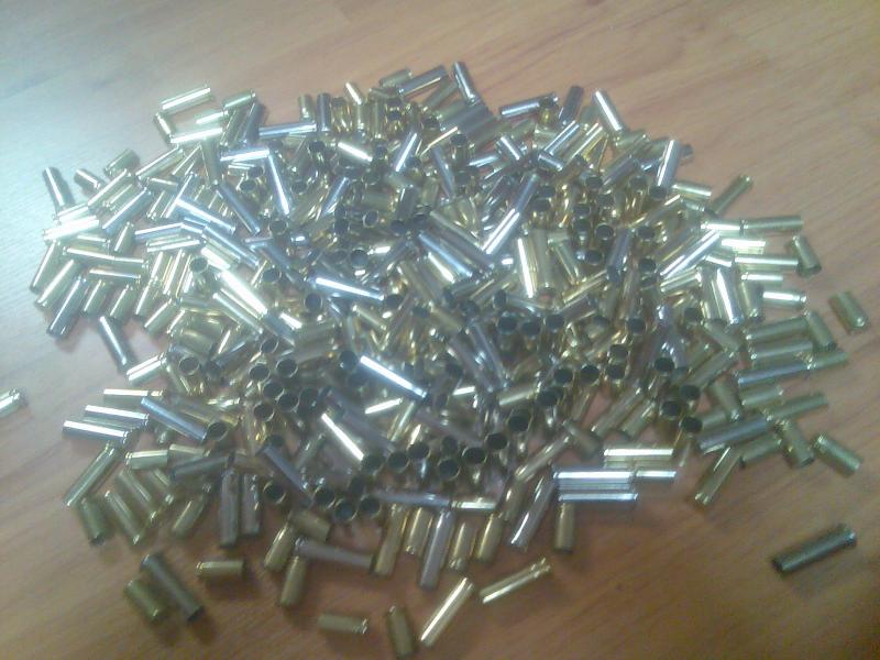

Bienn!! hoy he hecho la prueba y he lavado 50 vainas de 9mmm selleir&bellot con un resultado bastante aceptable, las he metido en una lavadora de ropa de color sin tener ni idea de que productos se han utilizado y me han quedado bastante bien, mañana pondré otras 400 del 38 special a ver si quedan igual de bien.
¿Mas consejos?? ¿merece la pena comprarse el tumler? a mi me ha parecido bien como salen de la lavadora, de todos modos soy principiante en testo.

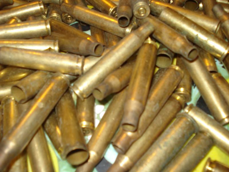

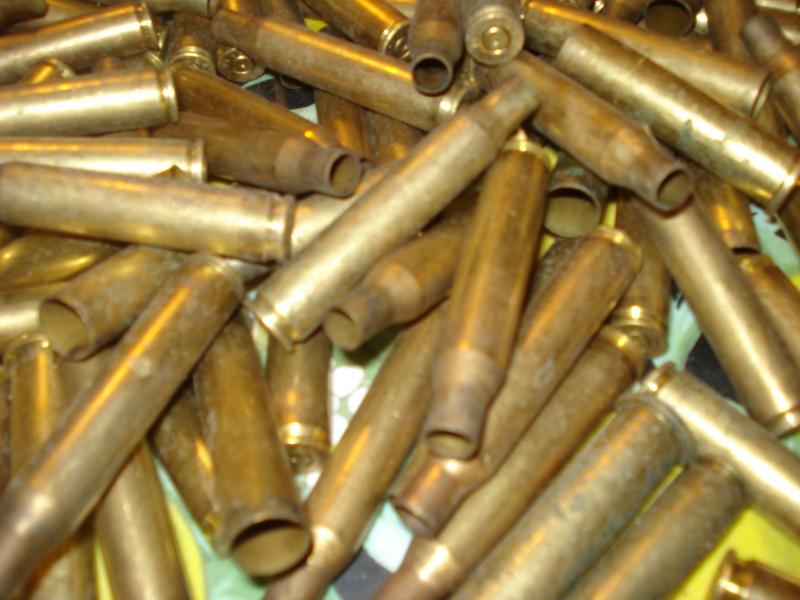

Van unas fotos para ilustrar el metodo de limpieza mediante lavadora domestica.
Vainas antes de pasar por la lavadora, observareis que están hechas una guarrada
Agua a 60º, programa para ropa MUY sucia, dos (2) cacitos de detergente Wipp Express, en realidad son todos muy parecidos pero es el que había en casa, un generoso chorrito de lejia para ropa de color, el Kalia también sirve y leña al mono.

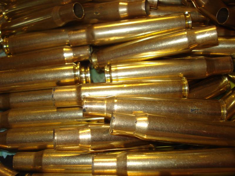

A continuación os pongo como quedan después del centrifugado, luego en el horno a temperatura minima, mejor por debajo de los 60º, hasta que estén bien sequitas y ya se guardan hasta la proxima ocasión.
Saludos cordiales.
Saludos cordiales.

Como quedan las vainas al culminar el proceso, cada vez lo hago mejor

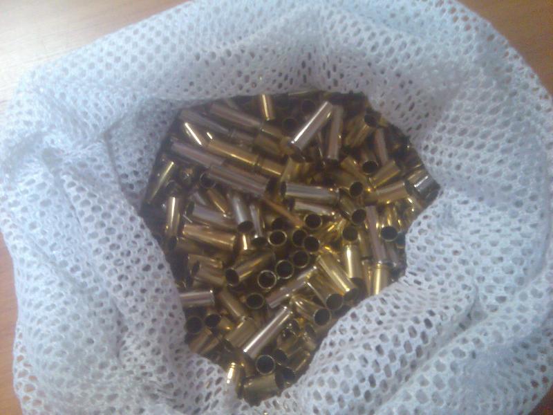

Yo uso calcetines "especiales para vainas" de los chinos a 2€ cuatro pares. No los lleno mucho, unas 60 vainas del 9 en cada uno, y meto 4 calcetines en una de esas bolsas para lavar ropa que cuestan 60 céntimos. Más que nada para curarme en salud.
Eso para limpiarlas. Porque limpias quedan y lueo las dejo secar y las paso por el primer die.
