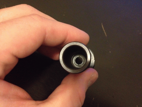

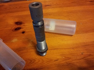

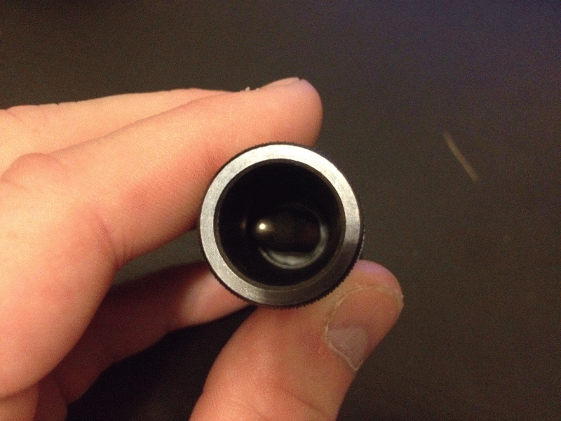

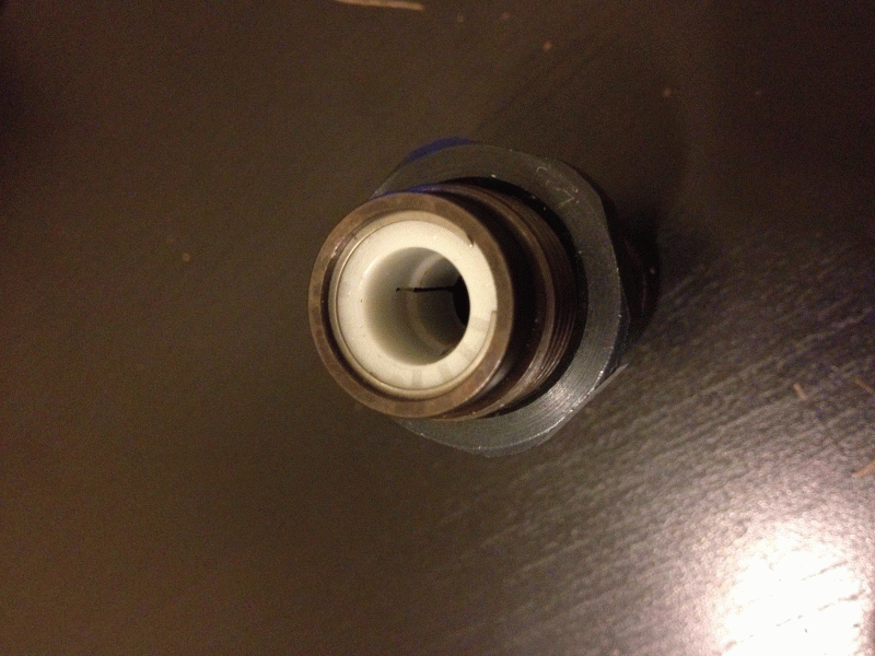

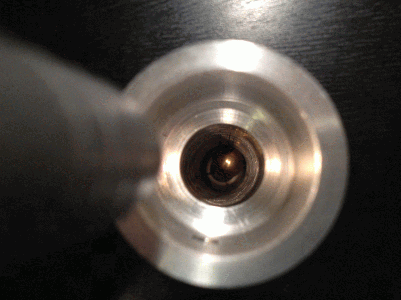

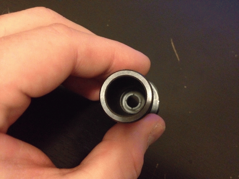

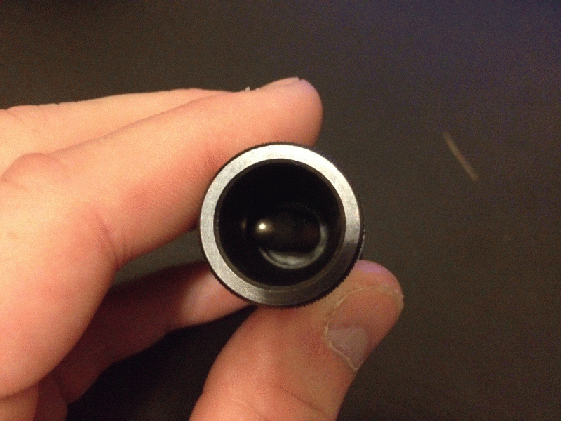

pongo el post repetido aqui por que veo que la gente tambien pregunta el tema dies feeder.
a mi me paso lo que a otros del foro , las puntas dentro del die feeder de RCBS , se quedan como sueltas por su interior y no ajustan al dispensador de plastico blanco , creo que se neceita un tubito o algo asi , me han dicho que el die de HORANDY es doble mejor , en cima mas barato 31 euros.
pongo las imagenes , saludos .
a ver si sabeis mas dies de este tipo .

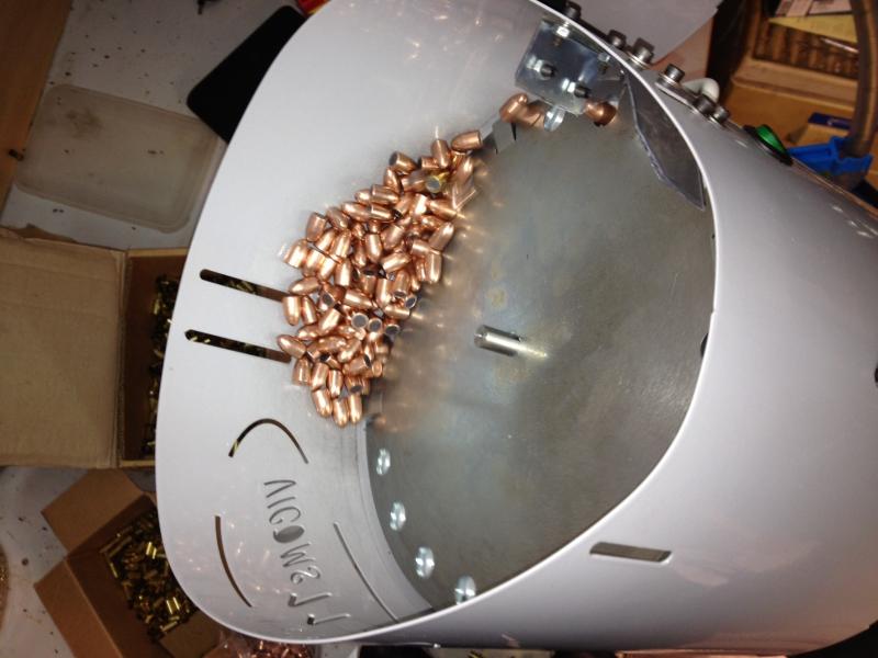

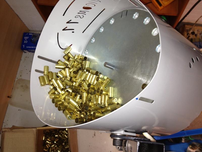

BICHOMALOX : mi experiencia es buena , tengo desde hace unos dias el juego de las dos tolbas , y muy bien , no tengo quejas la verdad , pero requiere gastar tiempo hasta ajustar todo perfectamente, a ver si me compro su ISLAND RELOADING ( bancada metalica ) , pero esto otra mas , cuando me deje la mujer jajajaja.
y los colores nos se pueden elejir por ahora.

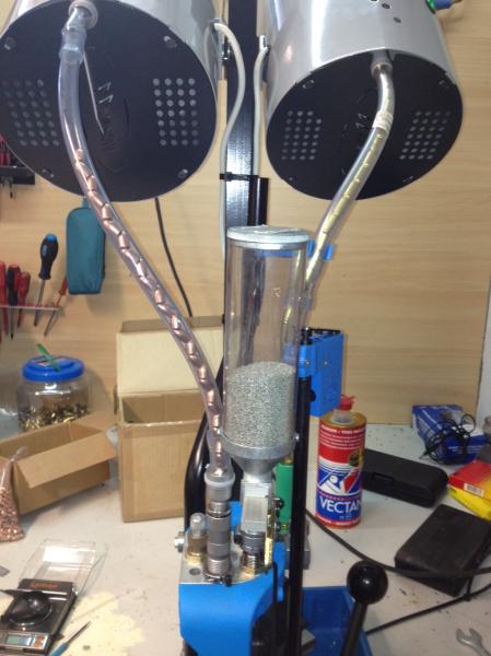

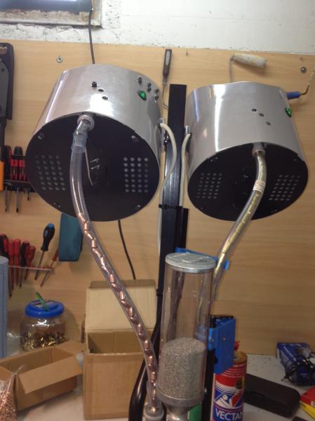

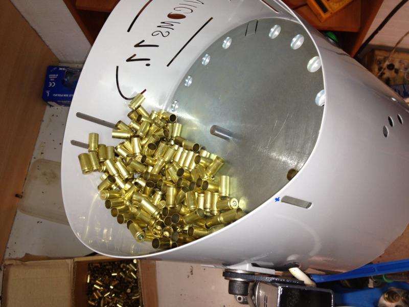

Re: lo prometido es deuda , mis tolvas de vainas y puntas
Mensajepor bichomalo » 28 May 2012 23:43
Hola compañeros, ando con el tiempo justito para montar las tolvas, comentarios que tienen una pinta buenísima, un acabado fenomenal y deben de tener un buen motor pues pesan de cojones, ya las puse a funcionar y la de las vainas va sin problema, enchufar, darle la inclinación justa y listo, otra cosa es la de las puntas, tras 2 horas peleando aun no conseguí que salgan bien, me imagino que será un ajuste mas fino.
Hecho en falta que no este lo suficiente regulada para los torpes como yo, en fin a seguir peleando, si alguno ya la puso a funcionar que me asesore porque lo dicho soy bastante negado en trabajillos finos.

Hola, si la verdad es que ya me lo dijeron , la tolva de vainas es fácil , pero la de puntas , ya me advirtieron , que la tolva de pintas requiere , mas paciencia y un poco de mano .
Te digo lo que me dijeron : ( copia Mail recibí ) :
Pones los porta flejes , tal cual van de fabrica , pones los discos , pones las puntas en los agujeros una buen y otra mal , de lo que se trata es de desestabilizar las puntas mal posicionador de las bien posicionadas , para ello el ultimo fleje juega un papel muy importante , ( el fleje mas próximo al desagüe es el que desestabiliza las puntas mal de las bien ) , para ello has de regular en altura la pestaña / fleje ultimo o el mas próximo al desagüe , ese es el principal que junto al ángulo del tambor determinara si la punta mal puesta pasa o es rechazada por la presión de dicho fleje .
Eso si , esta marca ha tratado de hacer todo tan personal o industrial y universal que el propio colador es posible adaptarlo a cualquir necesidad .
Lo único es paciencia , cuando se ha conseguido la esencia de ja regulación es fácil .

Mensajepor bichomalo » 01 Jun 2012 09:42
hay van:
hola a todos , como os dije a unos cuantos , lo prometido es deduda , he aqui el pedido que hice a VICOMS 150
hola a todos , como os dije a unos cuantos , lo prometido es deduda , he aqui el pedido que hice a VICOMS 151
hola a todos , como os dije a unos cuantos , lo prometido es deduda , he aqui el pedido que hice a VICOMS 152

Pues vaya maquinon tas piyao ...!!!
Mi amigo también tiene la 650 , pero el color de los tambores es como rojizo , pero eso creo que me dijo no se puede elegir .
Oye una cosa , que veo que mi amigo me dijo :
Con cada tambor vienen 2 trozos o tramos de tubito , esos tramos de tubito no son para ponerlos en tambor , si no para empalmar tubos de pvc de otras medidas o si cortas algún tubo mas corto de la cuenta , que luego los puedas empalmar .
Y en el tambor de las puntas llenalo mas de puntas , mi colega tenía como el doble y la cantidad de puntas que colaba era mayor numero .
