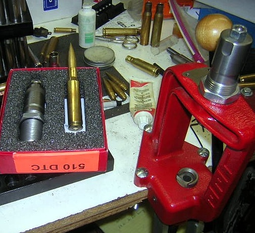

PD: Mira esta foto...aqui la vemos con un die especial para cargar el calibraco .50 BMG
