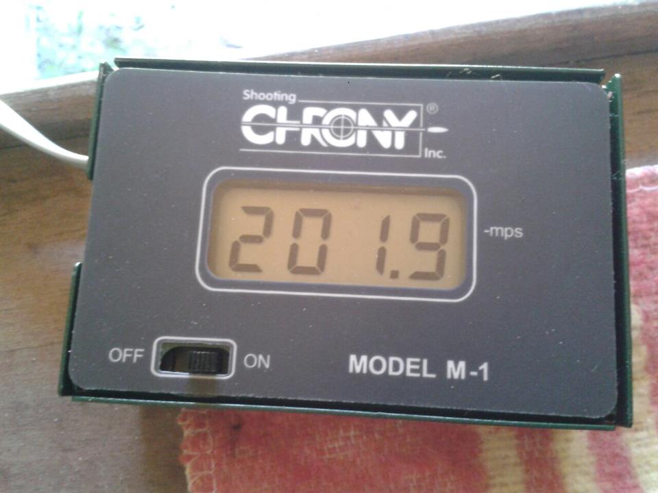

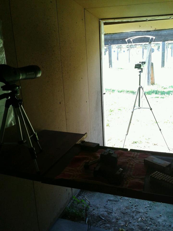

Justamente ayer estuve haciendo unas pruebas con unas puntas "nuevas" del 32.
Yo tiro tal cual lo haria en competición, me refiero sin apoyo.
Cargo un máximo de 10 cartuchos, ya que si por cualquier cosa cargase 50 (cosa que hacia cuando empecé) y salen "malas" o las tengo que malgastar o desmontar (cosa que no me gusta)
Bueno en estos 10 cartuchos intento pesar cada carga para comprobar que es la idonea, en este caso 1.1 grain de BA10
Vamos al campo de tiro, montamos la parafernalia, es decir el croning, visor etc y comienzo, y busco varias cosas, primero que la velocidad sea la adecuada para cada calibre en este caso rondaré los 200 a 210 metros por segundo, seguidamente busco el corte perfecto en el papel (el calibre 32 es algo cab.. en este tema) y si estas dos cosas han salido bien despues miro la agrupación que ya será cosa mas mia que del proyectil, si todo eso sale bien, me doy con un canto en los dientes
y a recargar.
