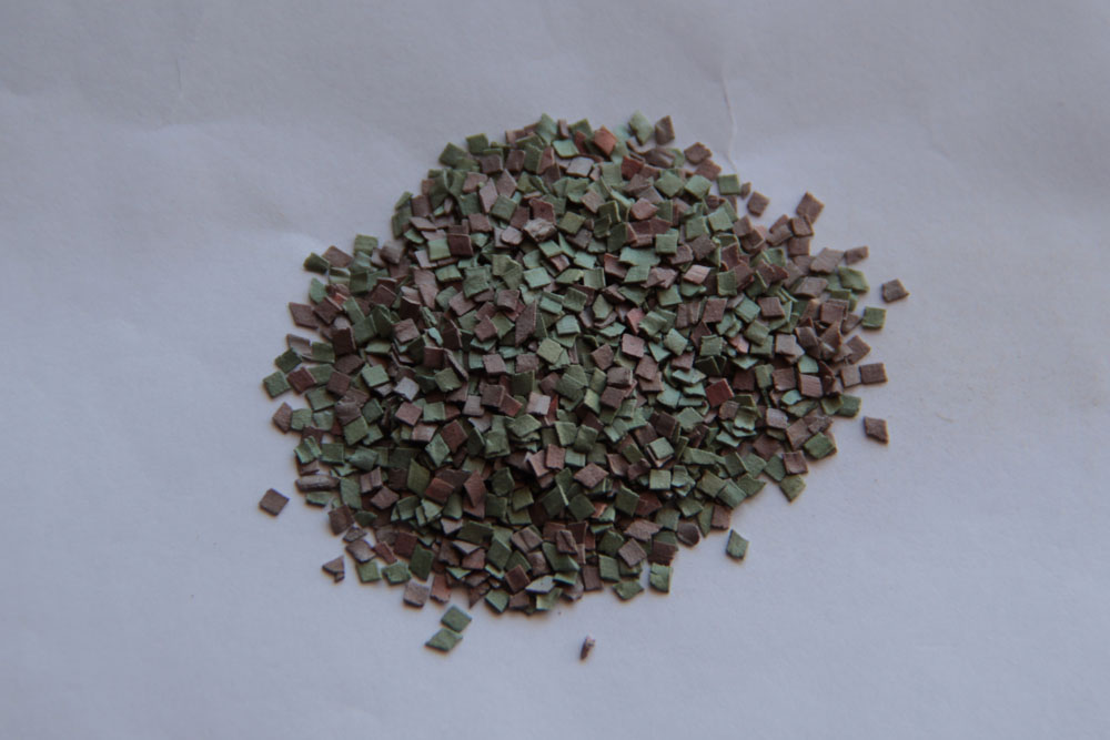

Benmi113 escribió:montre, la recarga para escopetas es menos crítica y peligrosa que la metálica, pero ello no quiere decir que no haya que mantener ciertas precauciones.
Por ejemplo leer la afirmación de que cartuchos comerciales llevaban pólvora de distintos tipos mezclada a mí me causa bastante extrañeza y lo veo improbable.
Haces muy bien en preguntar aquí, además hay un hilo muy bueno de recarga de escopeta con el clip en la parte superior de este foro.
Quizás deberías preguntar allí por el proceso completo de recarga, la identificación de alguna pólvora de la que dudes y demás antes de pasar a la práctica.
Respecto a tu pregunta del hundimiento del cierre, puede ser porque llevasen menos pólvora, perdigones o un taco más corto por ejemplo.
Perdona por no poder colocar la foto de la polvora de estos cartuchos antes, pero esto de la fotografía no es lo mio
Esta es la polvora que llevan estos cartuchos portugueses IPM, de 30 grms y perdigón del 8. Pesé la polvora y los perdigones para poder aportar para las tablas de recarga, pero no me acuerdo ya que no me lo apunte

Buenas montre,
Sobre qué pólvora es, ni idea. No tengo información sobre pólvoras portuguesas que pudieran fabricar quizás la FNM o Industrias Químicas de Portugal.
En su momento con ese mensaje solo quise ponerte sobreaviso de que no dieras por sentado identificaciones de pólvoras de las que no estuvieras 100% seguro, ya que eso puede llevar a sustos.
Que sea de dos colores, no significa que sea mezclada, hay pólvoras como la Ba10 de Vectan que son así por naturaleza.
A ver si algún compañero te puede echar un cable.

Hola, Montre.
A la vista de la foto, si las laminillas midieran 1,9 mm de lado y 0,3 mm de espesor, y la carga de pólvora en el cartucho de 30 gramos estuviera en torno a 1,35 gramos, la pólvora con gran probabilidad pudiera ser Vectan A-S.

Hola, Montre.
A la vista de la foto, si las laminillas midieran 1,9 mm de lado y 0,3 mm de espesor, y la carga de pólvora en el cartucho de 30 gramos estuviera en torno a 1,35 gramos, la pólvora con gran probabilidad pudiera ser Vectan A-S.[/quote]
No te se contestar, solo te puedo decir que los cartuchos Son portugueses, marca IPM, de 30 grms de plomo, con esta polvora y las vainas son blancas semitrasparentes, de culote bajo
